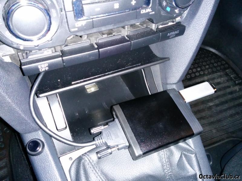

No, kedze som nefajciar (a v aute sa aj tak nefajci), pouzivam popolnik bez tej vnutornej vlozky ako odkladacie miesto na penazenku. Dnes som ho vybral a zozadu su otvory, cez ktore jednoducho pretiahnem usb predlzku a ten modul schovam vzadu.
Okrem toho dnes prisiel ramik okolo radia N77 - piano black. Takze sa uz tesim, ked to bude skompletizovane :)

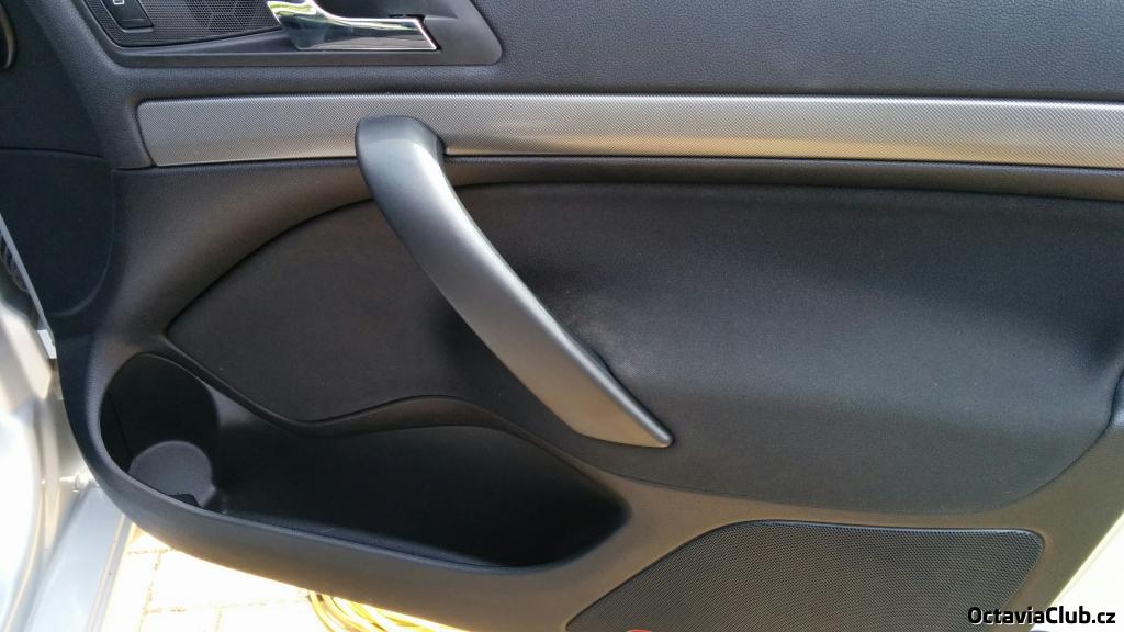

ToDo: vymena madiel dveri
Bonus: osvetlenie kluciek
Po prvom neuspesnom pokuse dat dole tapac z dveri, mi bolo poradene, ze to musim robit, ako by to nebolo moje. Tak DIK :D
Tak som pristupil k druhemu pokusu a pouzil som viac brute-force sily, ako mi bolo odporucane. Po 5minutach bol prvy tapac dole. HURA! Dostatocny pocet novych bielych uchytov s gumickami mi zabezpecil, ze som na tie stare nemusel brat ohlad a tak povediac, som ich vylamal :P
Ako mi bolo poradene, pri prednych dverach treba davat pozor na uchyt hore pod spatnym zrkadlom, ktory sa rad zlomi.
Ked to bolo pekne dole, uz stacilo vymenit len madlo.
Potrebne srobovaky boli TX15,20,30

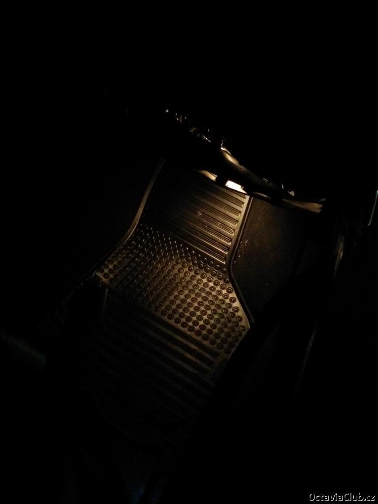

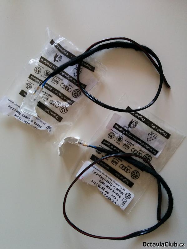

Ked uz to bolo dole, tak reku osvetlenie kluciek by nemusel byt zly napad. Spravna technika, spravne diely a uz to islo. :prcprc:
Nerobil som navod, okrem toho som to aj tak robil podla Vasich napadov a postupov :palec: , ale ak by mal niekto otazky, nie je problem. B)

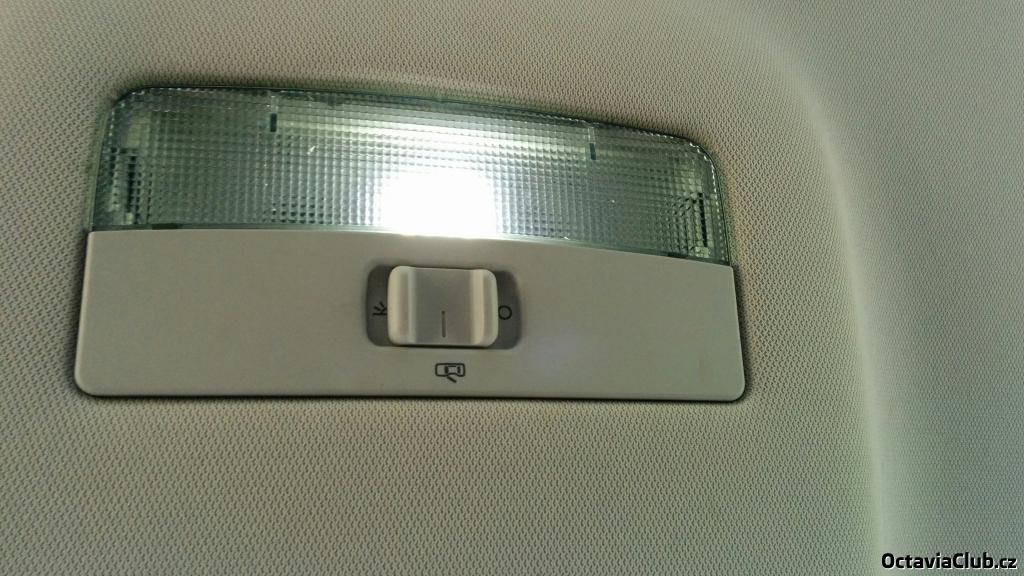

Tak som prehodil vnutri ledky, hned je to svetlo take krajsie :)
