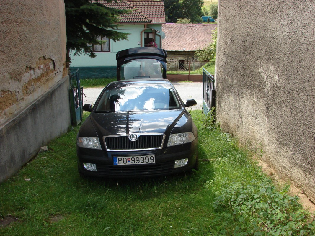

wrccko Odesláno Červenec 14, 2010 Autor Sdílet Odesláno Červenec 14, 2010 Tak cez víkend som bol na menší výlet po juhovýchodnom Slovensku spojený s účasťou na obľúbenej disciplíne rally a návštevou staršej chalupy ak sa to dá nazvať resp. ešte dedovho rodného domu . Pár fotiek :D 0 Citovat Odkaz ke komentáři

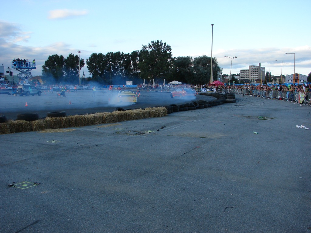

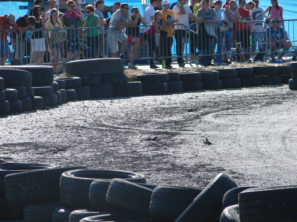

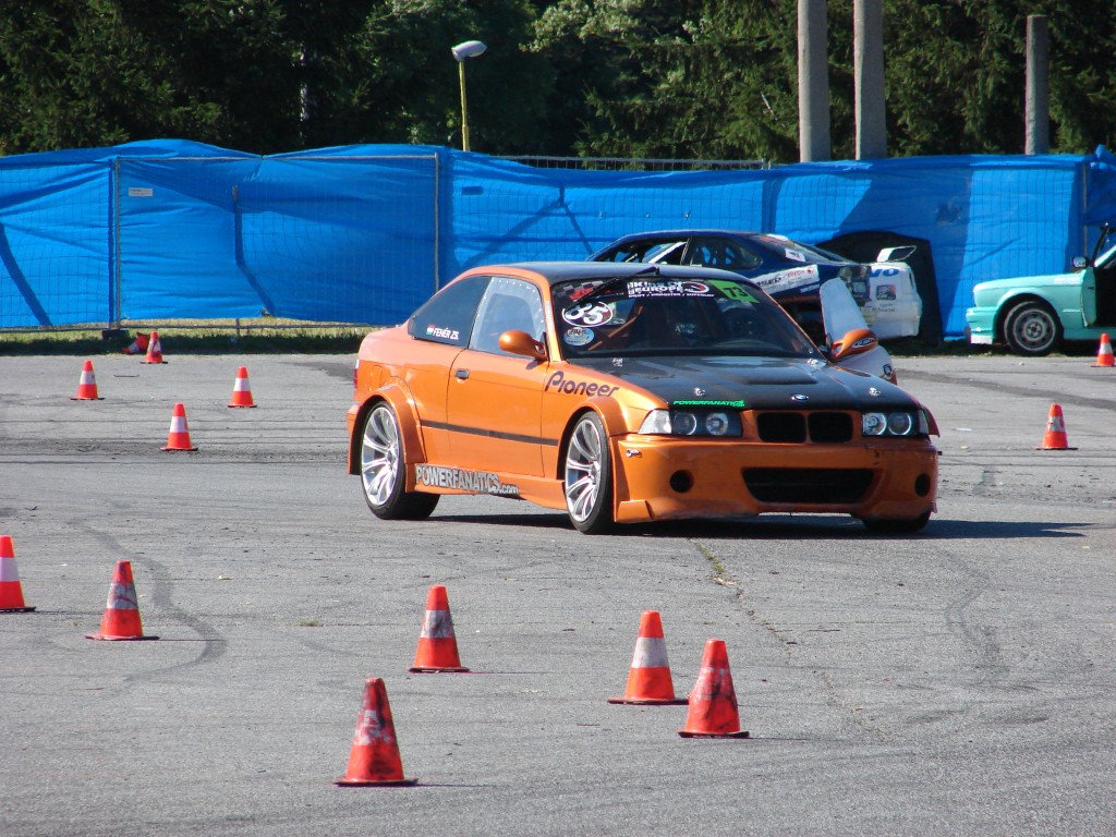

wrccko Odesláno Srpen 8, 2010 Autor Sdílet Odesláno Srpen 8, 2010 Dnes som bol na zaujímavom podujatí, ktoré sa koná iba v niekoľkých krajinách v Európe - King of Europe drift a zhodou okolností to bolo u nás :) Myslel som si, že to nebude "nič moc" ale nakoniec som bol milo prekvapený, klobúk dolu pred umením jazdy dvere na dvere možno 15cm od seba. OII: Octavia dostala na vodičove dvere nepekný 5cm škrabanec, neviem ako to opraviť asi jedine tužka, niekto nejaký iný nápad? 0 Citovat Odkaz ke komentáři

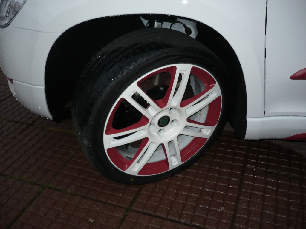

wrccko Odesláno Září 1, 2010 Autor Sdílet Odesláno Září 1, 2010 Vyzerá, že Benet začal celkom "masívnu" kampaň. V Zlíne na Barumke mali svoje modely a Octavia slúžila aj ako predjazdec, ale tá čierna. :lool: Je tam aj upravený motor 2.0TSI :) Zaujímavý je ten "sveter" na streche ;) 0 Citovat Odkaz ke komentáři
technikus Odesláno Září 1, 2010 Sdílet Odesláno Září 1, 2010 ta Oktávka je :lool: 0 Citovat Odkaz ke komentáři
Kalic Odesláno Září 2, 2010 Sdílet Odesláno Září 2, 2010 YETI je zajimavej, ale Octa je moooc povedena.. 0 Citovat Odkaz ke komentáři
Cjoctavian Odesláno Září 3, 2010 Sdílet Odesláno Září 3, 2010 Viac foto, please ;) O tej Octavke sa mi uz aj sniva... 0 Citovat Odkaz ke komentáři
wrccko Odesláno Září 3, 2010 Autor Sdílet Odesláno Září 3, 2010 Viac fotiek bohužiaľ nebude, ja som bol rád, že som sfotil aspoň toto v tom lejaku na štarte. ;) Škoda, že nemám tú čiernu, tá bola tiež pekná Ak nájdem katalóg, ktorý som zobral tak ho môžem dať sem. Inak http://www.bt-design.cz/octavia_BT.html :( 0 Citovat Odkaz ke komentáři
Cjoctavian Odesláno Září 3, 2010 Sdílet Odesláno Září 3, 2010 jj, tu stranku poznam. Zatial som s nimi len v mailovom kontakte.. :( Budem Ti vdacny za ten katalog, sup-sup s nim do scannera ;) 0 Citovat Odkaz ke komentáři
