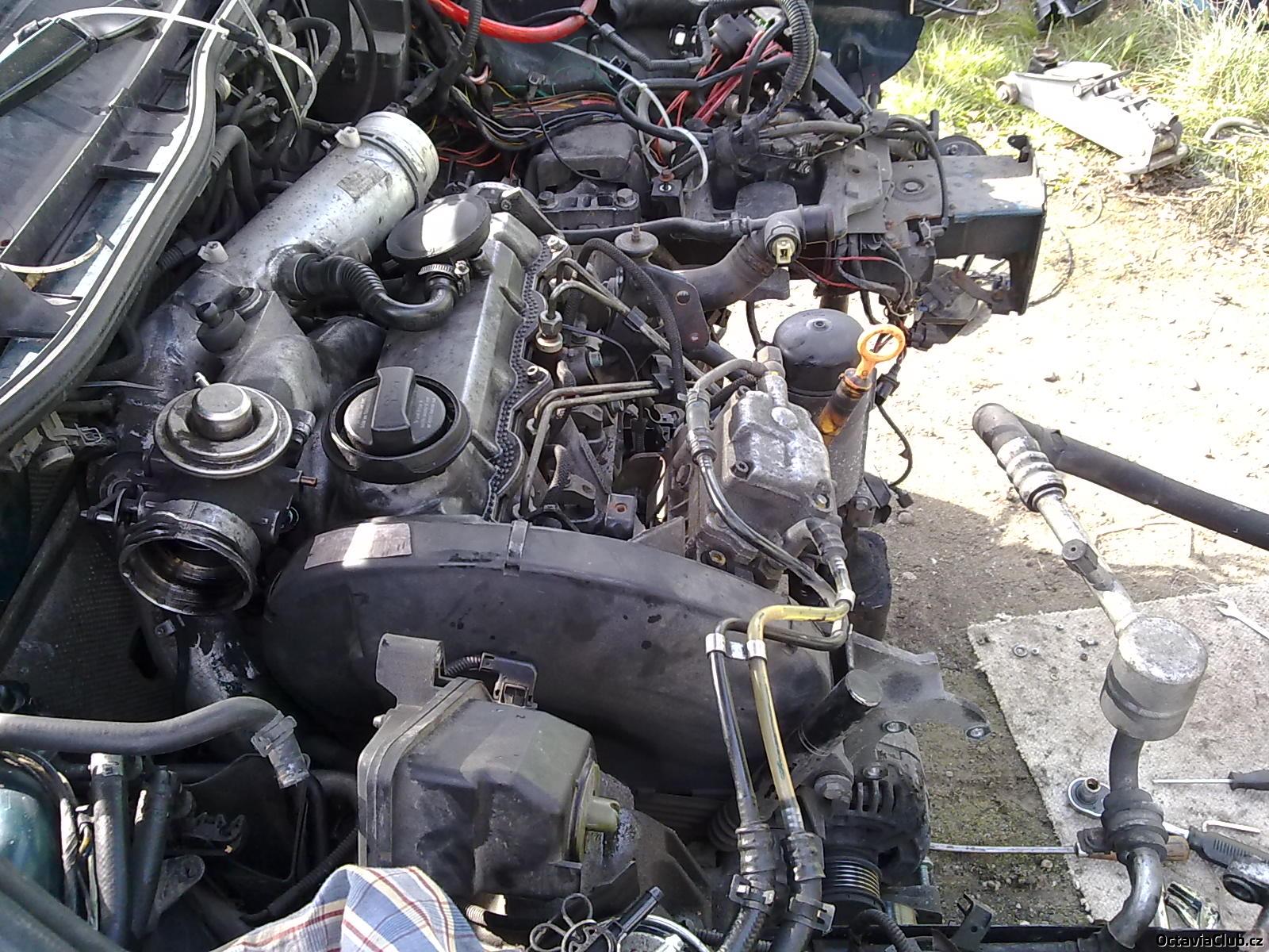

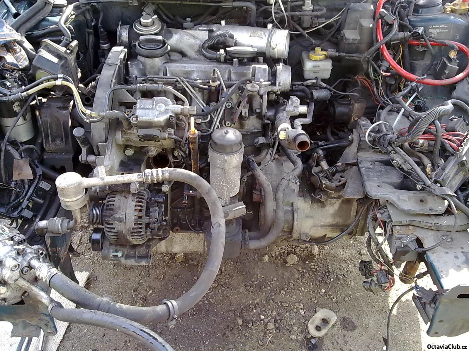

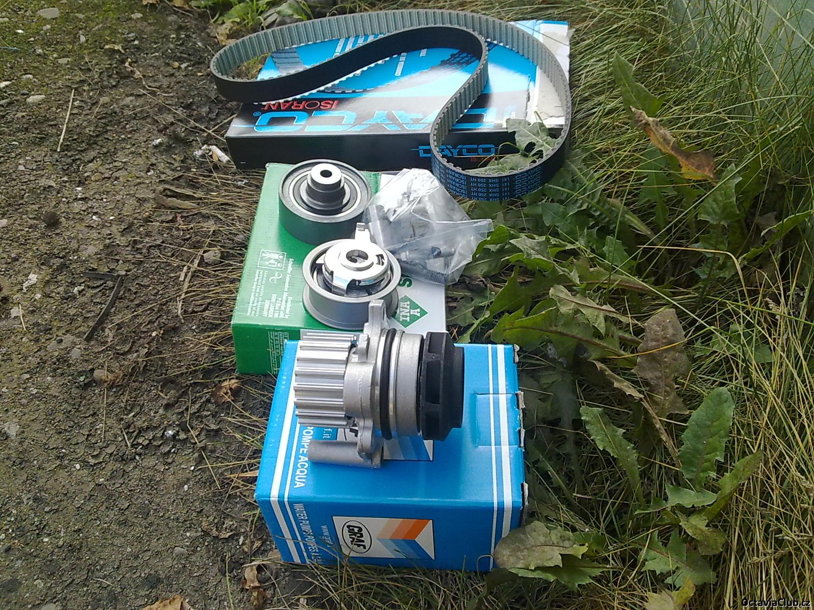

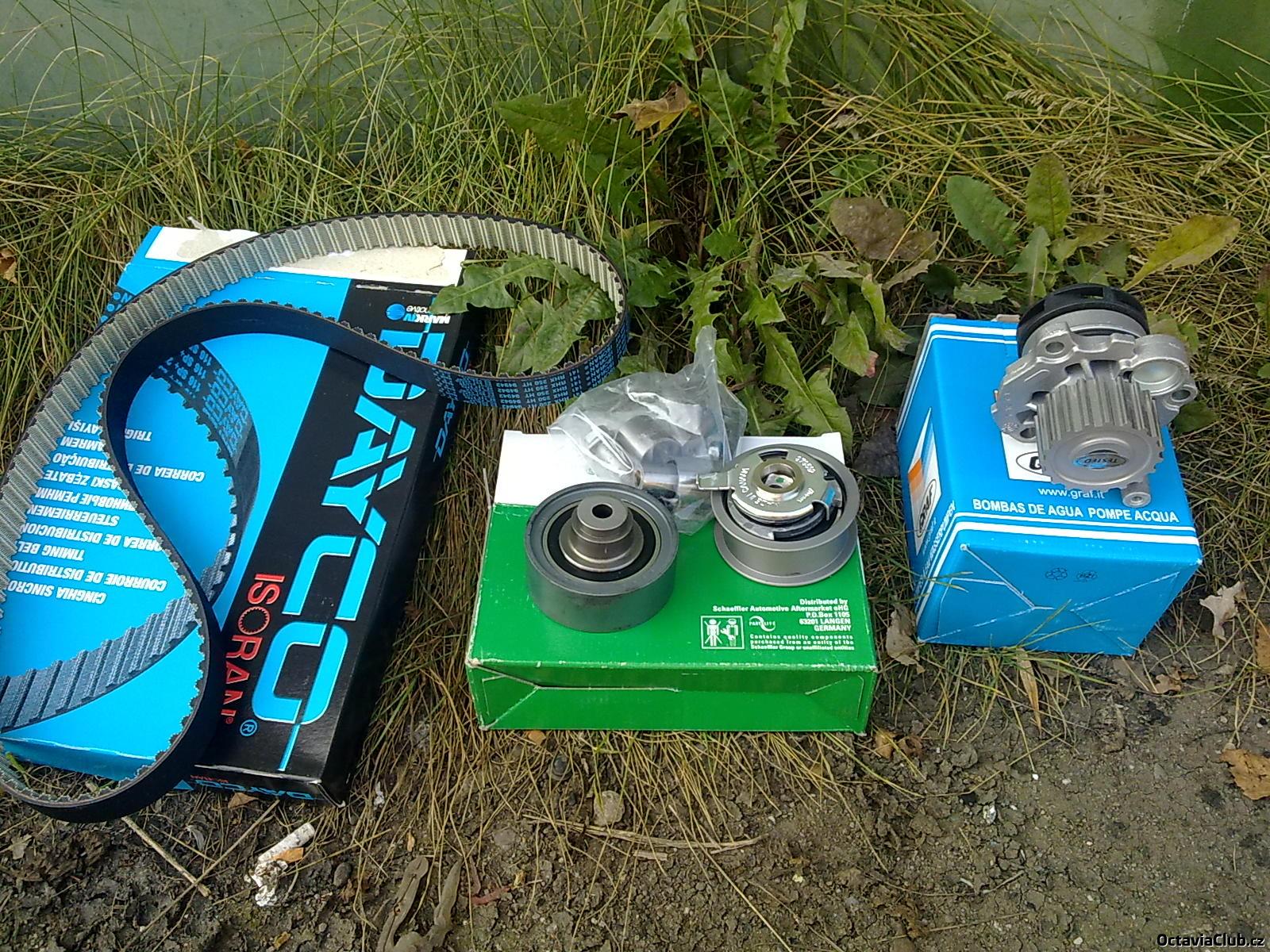

Tak dnes jsem nakoupil pár drobností ,jako těsnění, nějaké šrouby matice na turbo ,okroužky na vedení oleje a pod olej.chladič ,atd a hlavně rozvodovou sadu a nechal jsem odsát klimu a zítra se začnu pomalu a jistě připravovat na sobotu a neděli to to budeme přehazovat.Jo a na poslední fotce je kontak na Seba jak e-mail tak e-schop

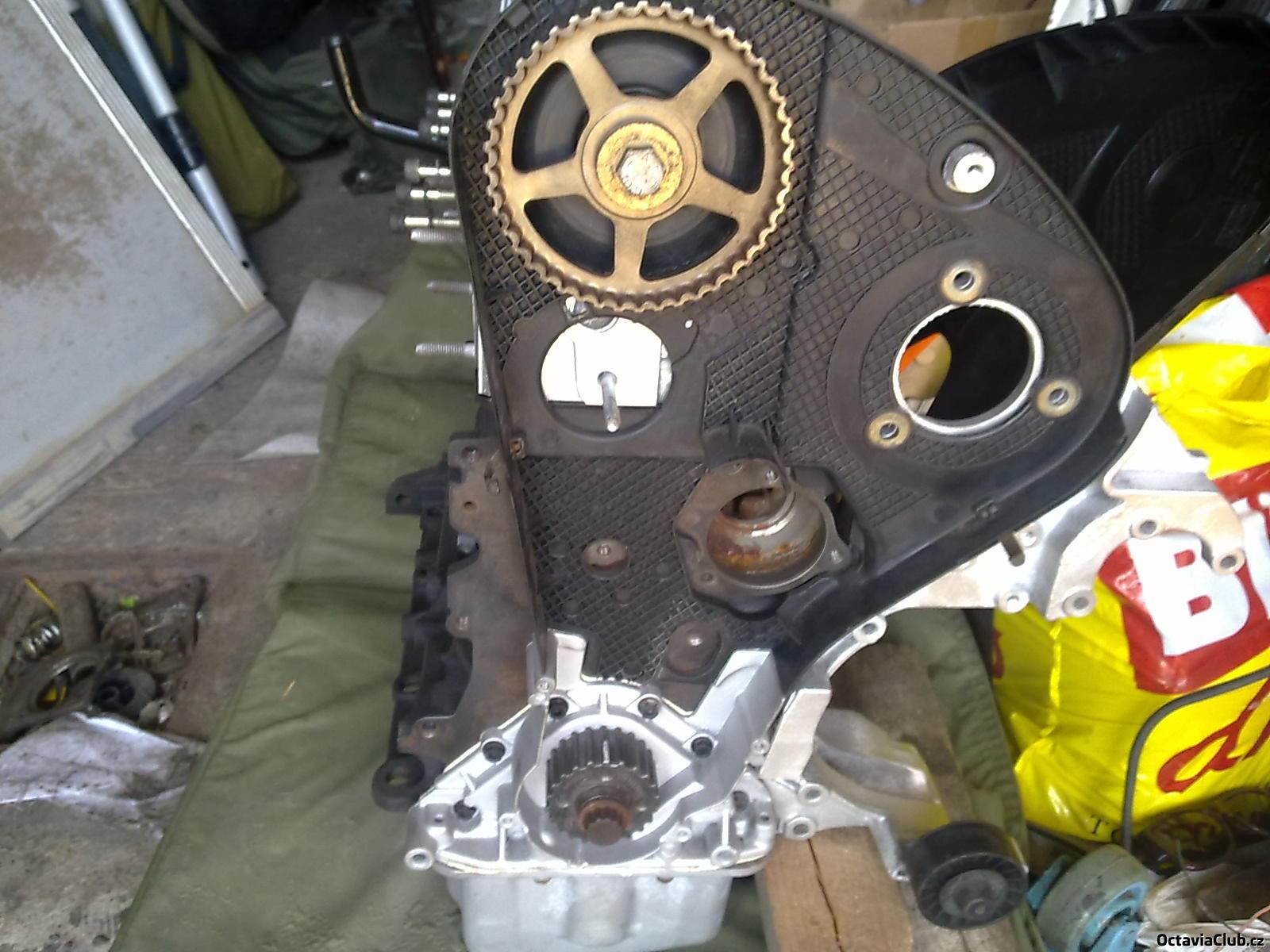

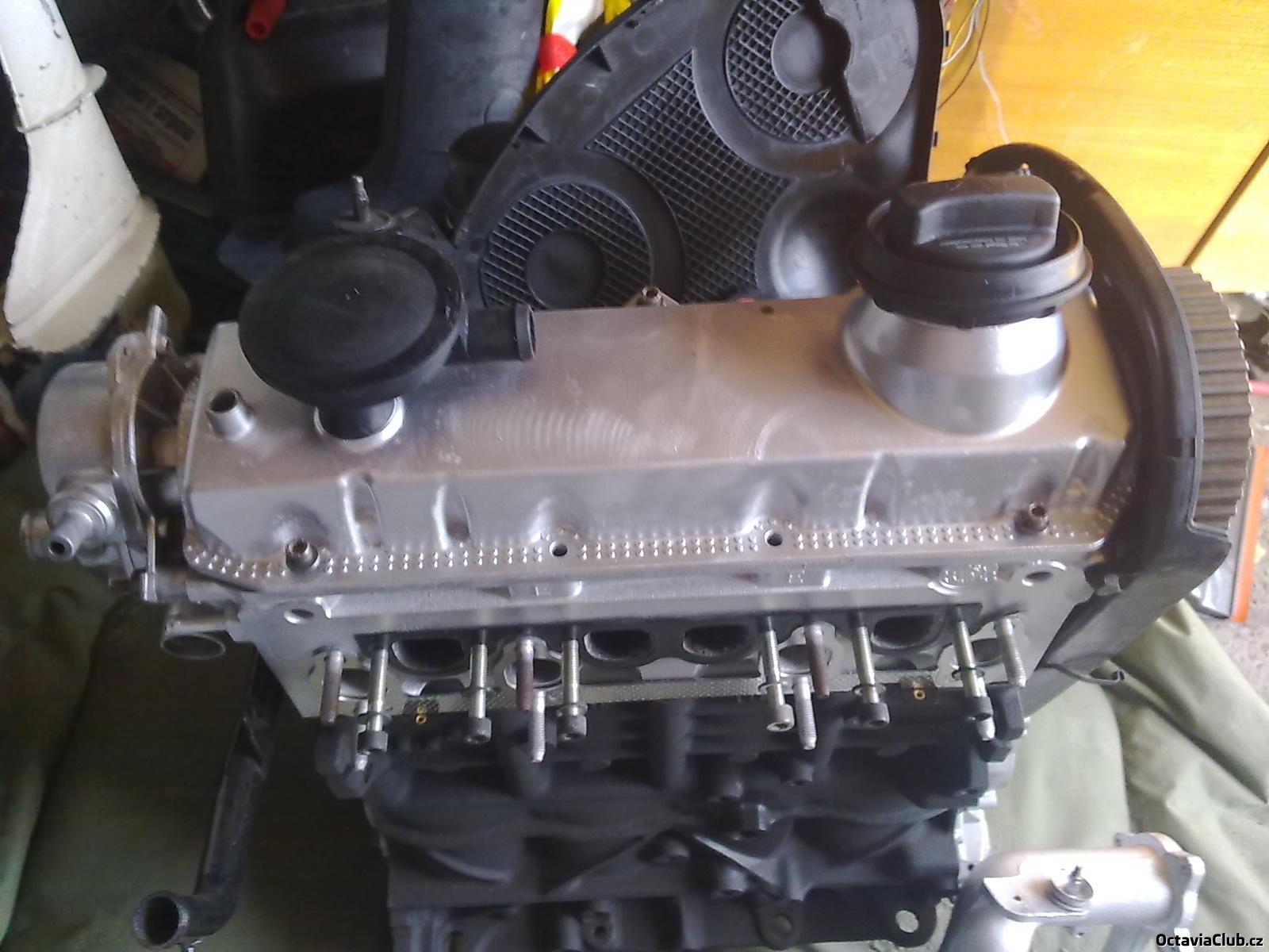

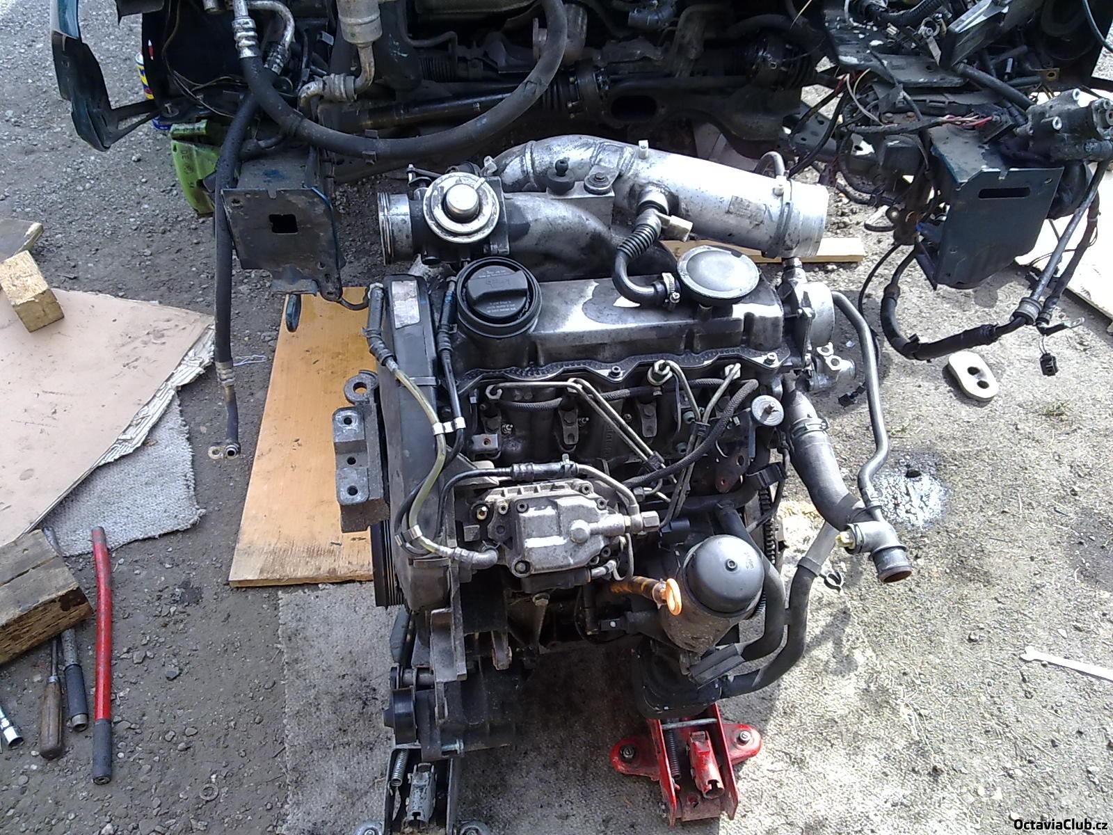

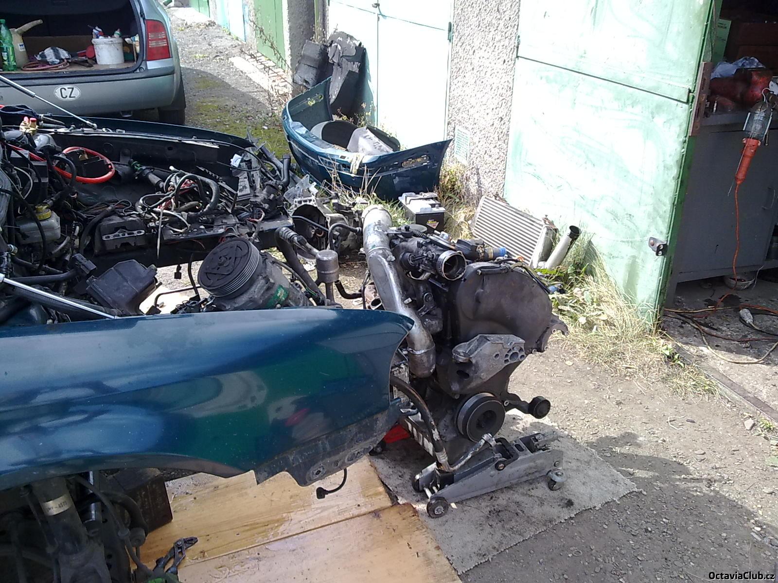

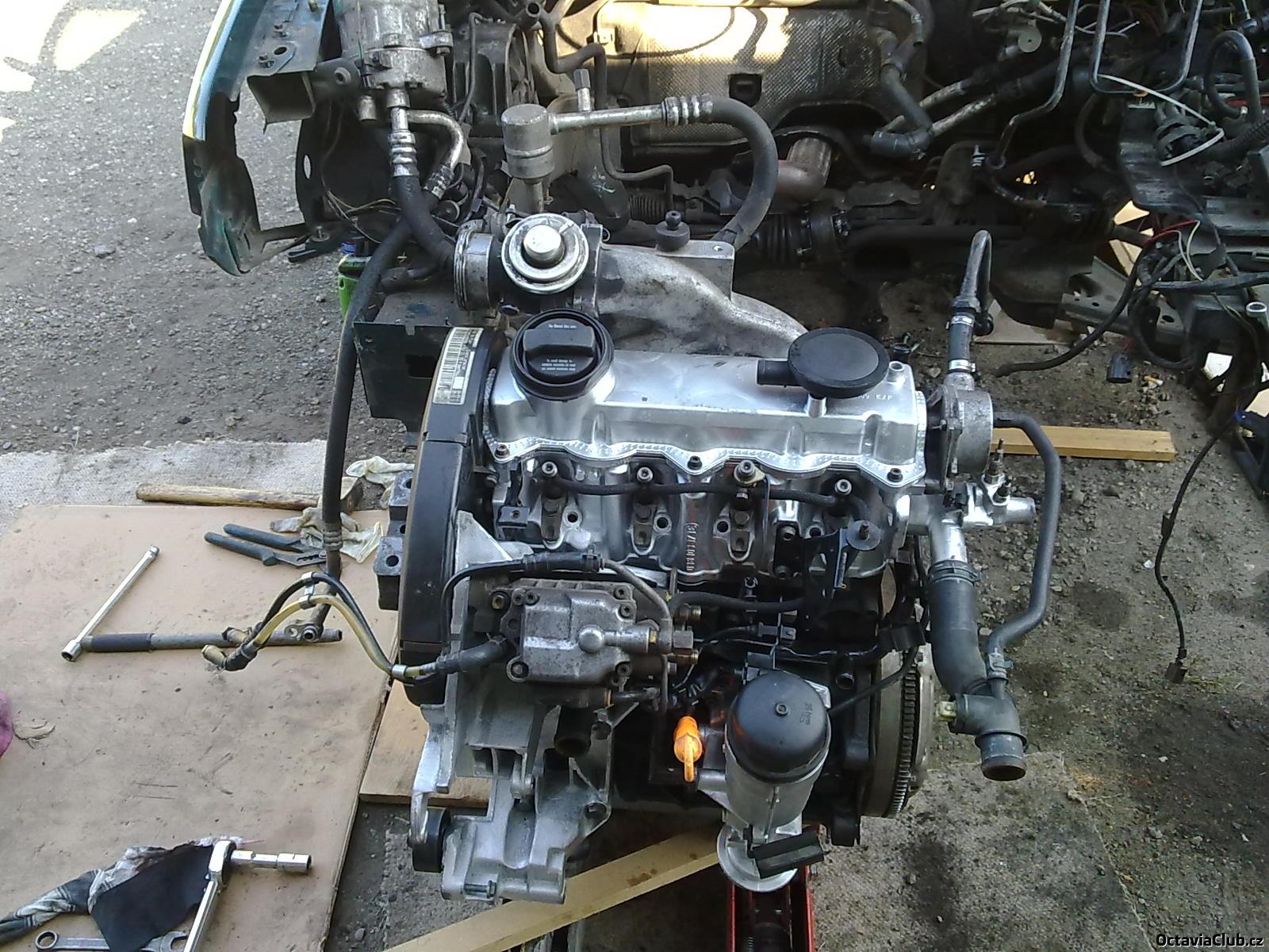

Byl takto připraven :palec: ,dělal si ho pro sebe,je kompletně přetěsněn ,vyměněny všechna gufera,a zabroušené ventily .Tak jak ho osadím tak by měl chvilku vydržet,zvláště když jsem dnešek věnoval shánění všech potřebných těsnění ,šroubů a matic.Ale jsem připraven to udělat pomůže mi Maroš tak to doufám stihneme za sobotu a pokud né tak nocuji před garáží a doděláme to v neděli.Dnes už jsem přehodíl origo cooler a vedení od turba za sériové.
Tak už je dokonáno :lool: Jaruška má jinej motor a velkou zásluhu má na tom Maroš bez něho bych to opravdu ale opravdu nedal :o .Začátek akce byl v 7.00hodin a konec 0.20hodin ale Jaruška si zase vrní jako za mlada.Zítra už jen pár dodělávek jako nasadit plech pod motor a dát krytky na ostřiky světel a vrchní dekl na motor a je hotovo .Pokud byl čas tak jsem něco fotnul tak koukněte na tu rachotu.
