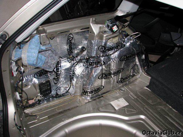

Presne tak. Len musis povolit naraznik abi si sa dostal k mriezkam.
Pozri fotku tam je ten vydych cierna mriezka pri kabelazi.
Prochy ešte obnovím toto téma - ako rozoberiem ten tapacír v tom kufri? Nikde tam nevidím žiadne skrutky, torxy alebo podobne. Je to tam celé len nacvakané? :wallbash: A potom stačí celú mriežku nastriekať silikonom? Vďaka

Nie vážne - zároveň mi v kufri aj niečo drnčí, pod pravým tapacírom (nie v schránke na lekárničku a trojuhoľník), tak by som na to pozrel. Keď dám preč dno kufru, sklopím sedačky... A má to potom nejakú súvislosť so skrutkami pod háčikmi? :blink:
