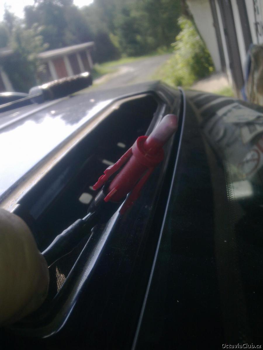

otevřeme pátý dveře a vycvakneme umělohmohtný kryt
ted je třeba vycvaknout samotný světlo který drží umělohmotný spony viz foto 1424.gif
spony zatlačíme směrem vzhůru a z druhý strany po té vytáhnem brzdové světlo
světlo odpojíme z konektoru a ze světla vycvakneme trysku odstřikovače
ted máme dvě možnosti bud dáme rovnou nový světlo nebo se to starý pokusíme opravit,většinou do něj nateče voda a zoxiduje čí uhnije plošný spoj
světlo opatrně rozeberem viz foto dáváme pozor je to lepený
po té co se dostanem na plošný spoj se svítícíma diodama proměříme funkčnost jednotlivých diod a po té skontrolujem i samotný plošný spoj,pokud bude někde přerušen opravíme ho kouskem drátu a pájením
po opravě světlo opět složíme a zasilikonujeme proti vlhkosti
ted už jen nacvaknout trysku odstřikovače,elektrický konektor a světlo nacvaknem zpět do pátých dveří,nacvaknem krycí lištu a máme hotovo 1424.gif
