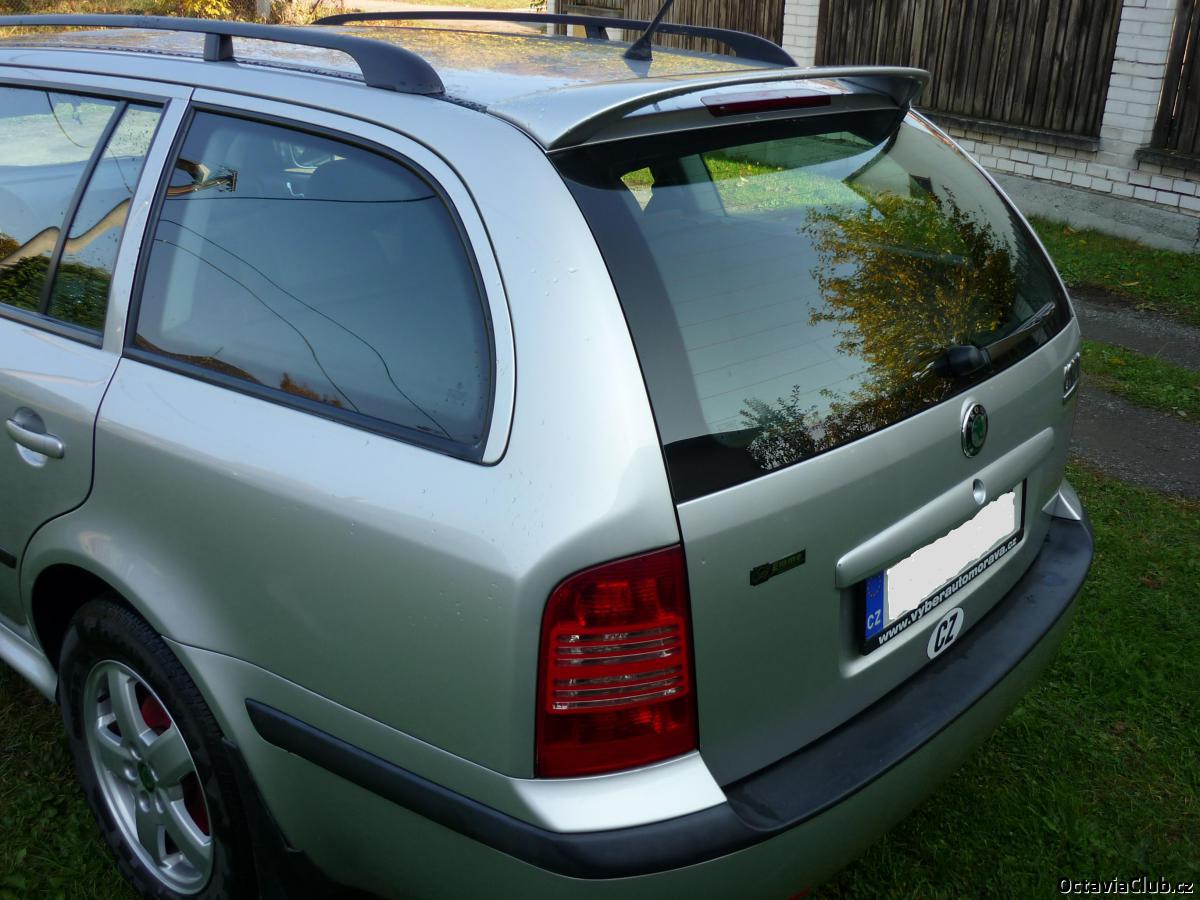

Zdravím, už nějakej ten pátek hledám střešní spoiler pro mého kombíka. Na internetu v e-shopech najdu samý přeplácaný a nehodící se spoilery. Našel jsem spoiler který by mi vyhovoval ale pouze na fotce inzerátu. Měl by vypadat takhle, pomůžete mi ho najít někde v e-shopu?
V článku pod textem jsem zjistil, že to bude originální díl na RSky v kombajnu, otázka zní jak ho sehnat?
http://www.autoevolution.com/cars/skoda-octavia-combi-rs-18t-2002.html#
Těžko novej stoji ve škodovce asi 8 tisic, novej z jinych kramu sem pred dvouma rokama videl kolem 4 tisic bez svetla ktery stoji minimalne novy 1300kč, takže spiš bazarovky třeba tady http://www.sbazar.cz/pospisiltun/detail/4600636-skoda-octavia-combi-rs-prodam-kridlo-cena nebo rozhodit inzeraty. Jinak RS kridlo je jediny kridlo co pasuje na kombika a vypada slušivě takže dobry vyběr, jinak si davej pozor aby u toho bylo funkčni 3. brzdovy světlo novy stoji v nejlevnějšim kramě cca 1300, taky je tam schovanej malej ostřikovač tak aby nebyl ulomenej, jinak se křidlo přidělává lepením a zacvakává se misto puvodniho 3.brzdoveho světla tak aby mělo ty dvě zacvakavací kotvičky a nakonec doporučuji kolem dokola obtahnout spáru mezi kufrem a kridlem ( nějakym lepidlem na spoilery a křidla mi to dělali ) jinak ti při prvnim dešti zachčije na roletu v kufru.
Moc díky!
Ja budu v nejblizsi dobe davat tento http://www.milotec.net/stresni-spoiler-milotec-skoda-octavia-combi-117.htm , momentalne ho mam v lakovne . Treba se ti zalibi :loool:
Mohl by jsi to pak pěkně nafotit a hodit sem ? :)
