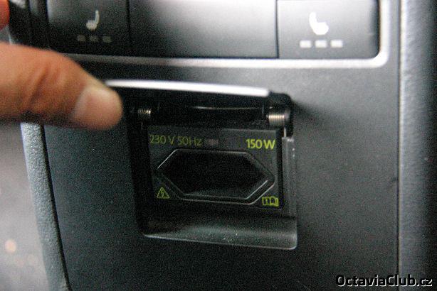

Zajímavé chování má 230V zásuvka. Je to spínaný zdroj, kde elektronický měnič mění 12V stejnosměrných na 230 V střídavých. A stejně (ale opačně) fungují např. i nabíječky telefonů. Tak jsem na dovolené dal telefon do 230V dobíjet (všechny 12V zásuvky jsem měl obsazeny jinými věcmi) a telefon se nabil asi na 60% a víc ani ťuk. Prostě střídač za střídačem asi není to pravé ořechové. Naopak notebook v tom byl bez problémů. Takže nelze vyslovit obecný závěr. Prostě s něčím si to rozumí a s něčím ne.

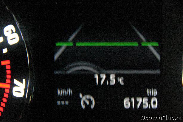

Na celkovém pohledu je kontrolka ruční brzdy, zapnutý, ale nečinný Lane assistant a Adaptivní tempomat.
Nastavení časové konstanty Adaptivního tempomatu (druhá).

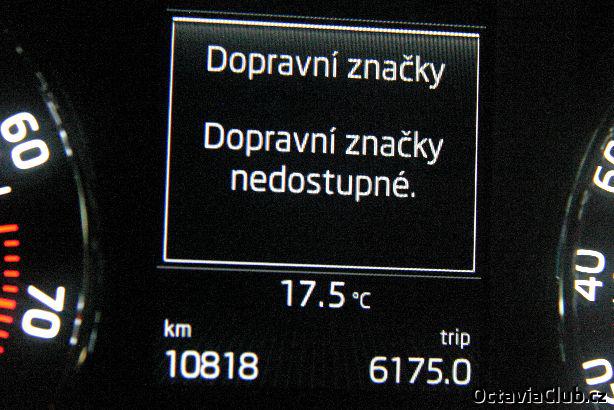

Zobrazení dopravních značek - momentálně žádné nevidí.

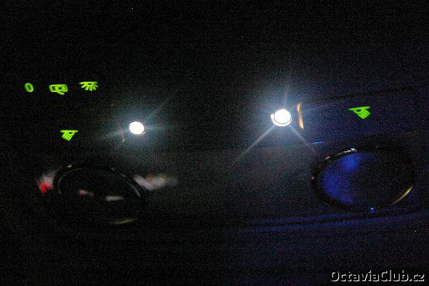

Ambientní osvětlení interieru. To se blbě fotí. Tak nějaké neumělé pokusy. Ale věc je to dobrá. Po zkušenostech z předchozího vozu to byla jedna z podmínek, přes kterou u mě nejel vlak, bez toho bych OIII nekoupil.
post-36843-0-26621200-1411401776_thumb.jpgpost-36843-0-76941800-1411401799_thumb.jpgpost-36843-0-38945100-1411401818_thumb.jpg
Ta kombinace zelených tlačítek a bílých LEDek není tak úplně špatná. I když předtím u VW Jetta jsem měl kombinaci modrá/červená a ta se mi líbila víc.
Rozsvícené vnitřní osvětlení. Všimněte si na zrcátku zelené kontrolky funkce stmívání zrcátek. Vpravo od ní se toto zapíná/vypíná a to včetně vnějších.
To se rozmázlo, ale světla moc na focení nebylo.

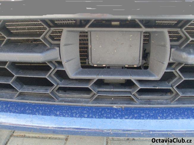

Radar v předním nárazníků. Řídí ACC (Adaptivní tempomat) a Front Assistent. O tom jsem psal už v asistentech.

230 V zásuvka, nad ní je vidět ovládání vyhřívání zadních sedadel.

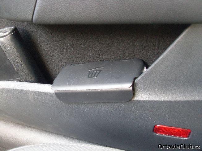

Koš v předních dveřích. Maličkost, ale užitečná. Když se naplní pytlík, jednoduše se vymění.

Skvelá práca. Mohol by si napísať niečo bližšie k čítaniu dopravných značiek (niekde som čítal, že sa niektoré dopravné značky navzájom prekrývajú na farebnom Maxi-Dote alebo sa Ti to podarilo odstrániť?) ako si s tým spokojný? Pripadne hodiť sem nejaké fotografie, ako sa to zobrazuje na displeji. Kódoval si si tuto vychytávku sám, alebo si to zveril do rúk nejakého odborníka z fóra? Ďakujem
Čtení dopravních značek je dokódováno (nedělal jsem sám) a vůbec není dokonalé. Naopak, je to spíš jen pro efekt. Takže bod po bodu:
1. Čte to jen omezení rychlosti a zákaz předjíždění.
2. Pokud mám na Maxidotu zobrazení značek, tak se obě zobrazí vedle sebe, velké, čitelné.
3. Pokud mám na Maxidotu něco jiného, tak se zobrazí jako malé na liště nahoře. Buď jenom jedna, nebo rychlost v popředí a jakoby v zákrytu druhá značka. Vzhledem k tomu. že to může být jen zákaz předjíždění, tak je jasné, o co jde.
4. Úspěšnost přečtení kamerou je tak 90%, tzn. že občas ji nepřečte.
5. Ale teď to nejdůležitější - na displeji zůstanou pořád, i když přejedu křižovatku. Jinými slovy ten systém je nastaven na spolupráci s Columbusem, kdy si z něj cucá navigační data a ví, že na křižovatce má zákazovou značku z displeje smazat. To v tomto případě nenastává. A proto ti tam svítí např. 50 km/hod ještě v době, kdy už dávno neplatí. Tu dobu jsme se snažil kódováním omezit třeba na 30 sekund, ale bohužel jsem zatím nepřišel na to jak to udělat a návod jsem žádný nenašel. Svítí řádově 4-6 minut, pak se vypne. Co tuto dobu ovlivňuje, na to jsem zatím nepřišel.
Takže shrnutí: bez Columbuse je to spíše hračka. Dobrá např. na to, že pokud je staveniště, ty víš, že tam bylo omezení rychlosti, ale nezapamatoval jsi si na kolik, tak to pohledem na displej zjistíš. Ale připrav se na to, že to omezení na displeji bude svítit ještě mnoho kilometrů za staveništěm, pokud tam není značka konec zákazu, která u nás dost často nebývá. A nebo ji taky třeba kamera nemusí zaznamenat.
Doplňkové tabulky to číst neumí (to umí zase pouze ve spojení s Columbusem).
