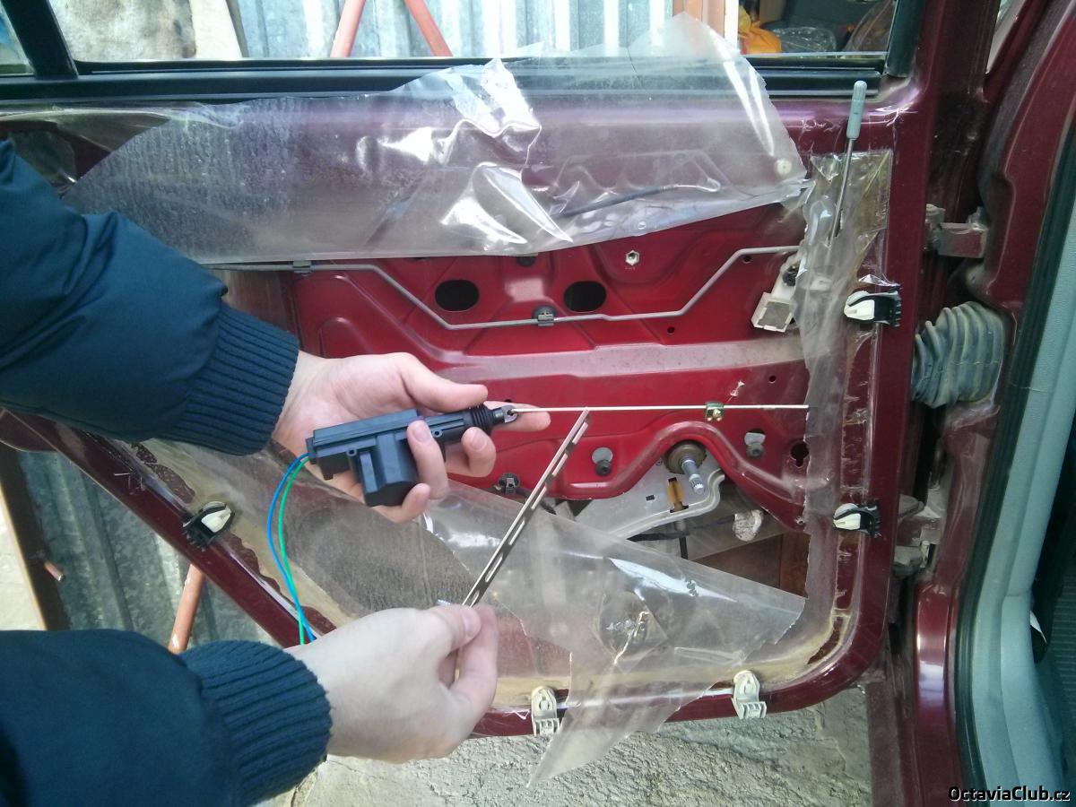

Guest dario Odesláno Prosinec 25, 2014 Sdílet Odesláno Prosinec 25, 2014 Caute, montujem centralne zamykanie do nasej octavie. Je to lx vybava, r.v. 1997. Neviem ale, kde umiestnit motorceky, resp. ako. Je to univerzalne centralne zamykanie s dialkovym ovladanim raptor. Prikladam obrazky. Dakujem za kazdu radu :) 0 Citovat Odkaz ke komentáři
pavel71 Odesláno Prosinec 25, 2014 Sdílet Odesláno Prosinec 25, 2014 no já bych se to snažil dát tak aby mi to tahalo za to dlouhý táhlo který přez tu umělou hmotu vytahuje a zatahuje ten info čudlík :) 0 Citovat Odkaz ke komentáři
