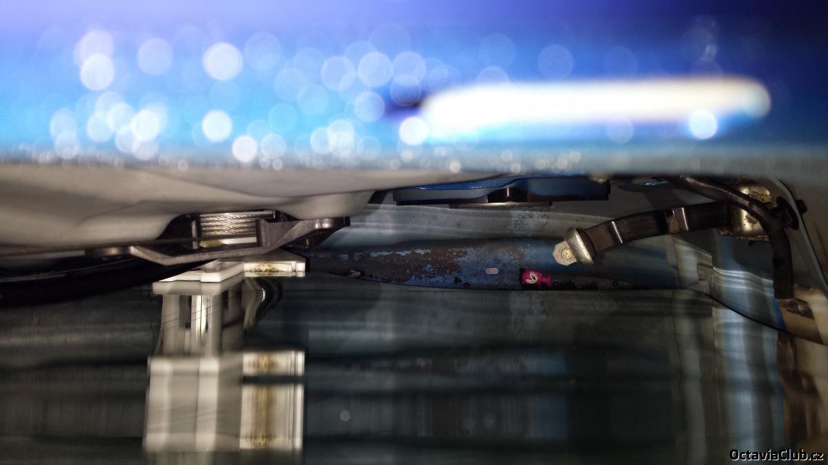

Ahoj, omlouvám se, zda li zakládám podobné téma... Koupil jsem Octavia II face a mam problémy se zadním okénkem za spolujezdcem... Při vytahování či stahování se ozývají skřípavé zvuky... Dnes ráno jsem rozebral tapec ale bohužel jsem narazil na kryt kvůli vodě a tak jsem dále nepokračoval a snažil jsem se trochu promazat ty gumy a také nic, zvuk stále stejný, nevíte někdo co s tím?
