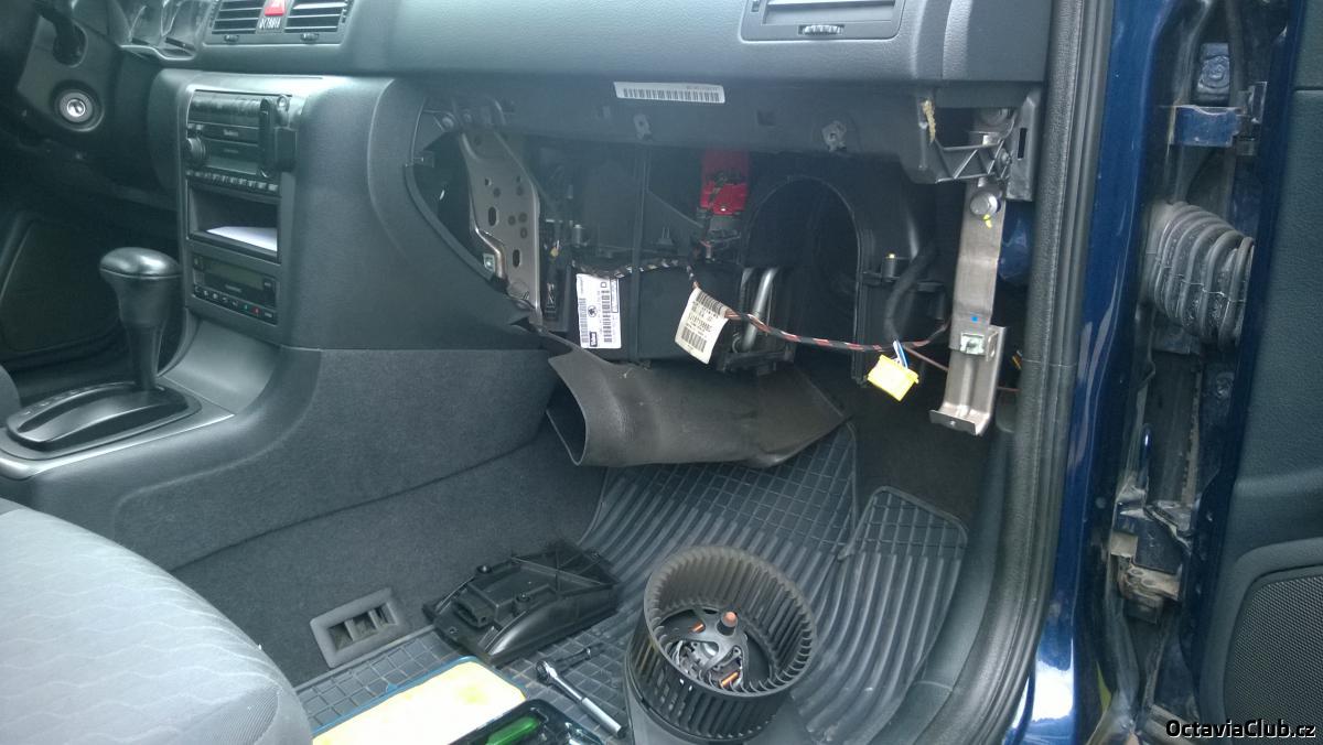

Tak dnes přálo počasí tak sem se zas pokusil něco opravit na autě. Nejdříve přišel na řadu větrák, rozebrání a promazání, ale vzhledem k tomu že se mi nepodařilo vypíchnout ty dva konektory na větráku tak moc nevěřím že promazání bez pořádného rozebrání bude k něčemu. Dnes přišlo v pořadí již druhé rozebrání dveří a celkem zděšení poté co sem odpojil konektor na řídící jednotce dveří. v několika pinech narvané kusy drátů, koroze, no prostě hnus a už se nedivím že v těhle dveřích půlka věcí nefunguje. Takže teď shánět jednotku a kabeláž neboť oba konektory jsou v háji s velkou pravděpodobností ( viz foto). Mám si při koupi nové jednotky dát na něco bacha ? Označení číselné či se může lišit ?

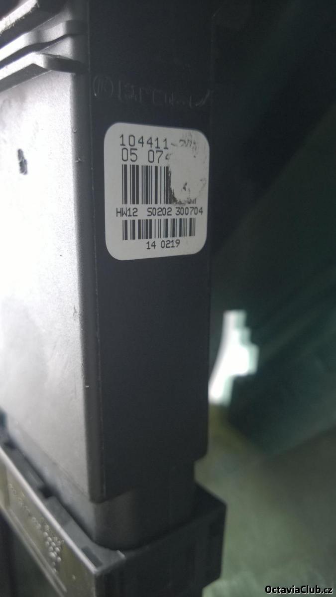

Tak po dlouhé odmlce jsem si našel čas na forum. Octavia stále žije a má za sebou již úspěšné opravení centrálu řidiče dveří kde pomohla až výměna řídící jednotky a kabelového svazku. Dále proběhl proplach automatu a výměna filtru v bratru za 10,5t Kč, automat ovšem od té doby maká tak jak má a již se nechová při velmi zahřátém stavu chybně. Oktávka také zvládla cestu do Chorvatska na ostrov PAG, celkem najela během týdenní dovolené 2300km s průměrnou spotřebou 5,5l/100 při plném kufru a čtyř lidech. Tomu říkám celkem úspěch a čekal jsem horší číslo.
