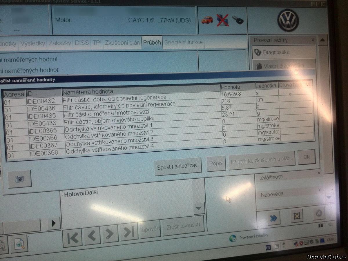

Chalani potrebujem radu od niekoto kto mám motor BLS alebo sa vyzná v DPF, zo zvedavosti som si kukol cez VAG ako je zanesený. Čakalo ma nepríjemné prekvapenie, resp. aspon si to myslím. Na nete som našiel tabulku ktorá hovorí že ak mám viac ako 60g celkovo zanesený DPF tak už je na odpis. Podla môjho odsledovania som zistil že mám ,,asi,, 59g.
Jeden mi radí aby som kúpil nový DPF druhý aby som si z toho nerobil hlavu že to je nejak prepočítaná hodnota zo spotreby nafty a počtu km a neznamená celkové zanesenie. Prikladám aj fotku ktorú som urobil cez víkend, odvtedy sa auto nepohlo z garáže lebo neviem či to nezhorším.
Prelúskal som aj tu fórum ale nič konkrétne som nenašiel. Skúste mi poradiť čo s tým alebo či som nameral správne hodnoty a DPF je fakt v riti alebo sa nič nedeje a hodnoty sú v poriadku.....
Podla toho čo som kukal, sa posledná regenerácia urobila pred 290km a teraz je filter zanesený na 9,1%
Len neviem či skutočne hodnota v bloku 068.2 (tých 59) je v gramoch a znamená to celkové zanesenie.

Maroš vďaka, takže ten udaj bude nejaký divný. Ty máš koľko najazdených? Po kolko sa regeneruje neviem, ale čoskoro to zistím, teraz som si zapísal stav km, a budem to sledovať po každej jazde.
Kyselinka, víme podla nečeho jaký je rozdíl medzi tým karbonem, olejovým popílkem a sadzemi? Lebo sa v tom nevyznám a mám len anglickú verziu, po víkende si pučim od kamoša novšiu CZ verziu a skontrolujem to ešte raz.
Každopádne díky za rady. Myslím že ak by tých 60g bola hranice životnosti tak Maroš už preťahuje a mne by musela aspon vyletet kontrolka alebo nejaký problém. A zatím všecko šlape jak má.

Servus tak som sa dopátral k ďalším novým info ktoré súčasne vyvracajú ten údaj 60g ako zivotnost DPF u BLS motora. Kamošova origo diagnostika ukázala na mojom aute tiež hodnotu 59g ako moja čínska verzia ale po umiestení kurzora myši sa objavila žltá bublina ktorá poukazovala na rozsah merania 0-100% zaplnenia čo znamená že hodnota nieje 59g ale 59% a tiež že 60% je niečo ako provozná hodnota. Nie koniec životnosti filtra! Odteraz na forum www.tdipower.sk prestávam chodiť. Píšu tam bludy....
