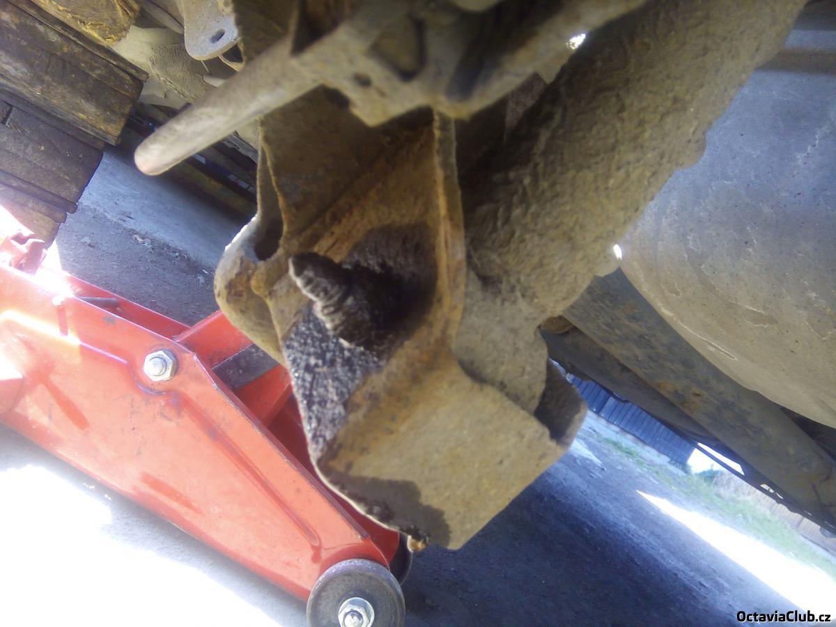

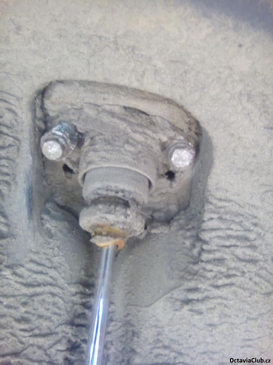

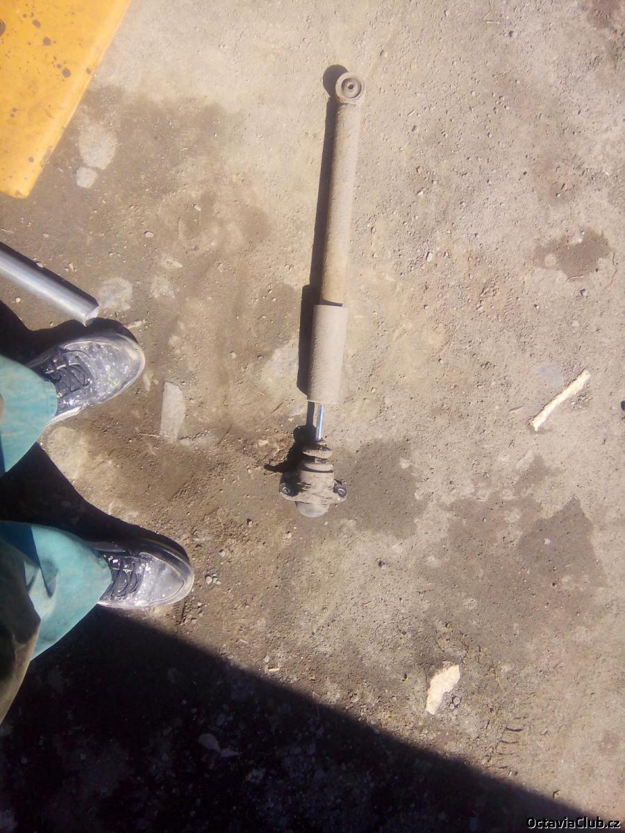

povolit kolo,zvednout auto a podložit tak aby na nás naspadlo,sundat kolo
ted si povolíme dva šrouby jenž drží vrchní uložení tlumiče 16ka klíč
dále si povolíme spodní šroub tlumiče a tlumič vytáhneme z vozu ven

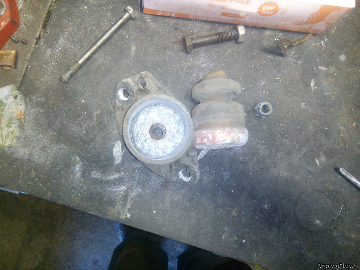

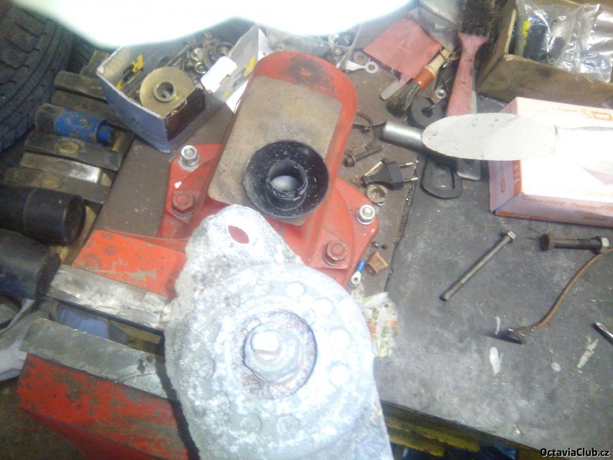

ted si z vrchu tlumiče vycvakneme krytku a povolíme a sundáme vrchní uložení tlumiče 17ka klíč

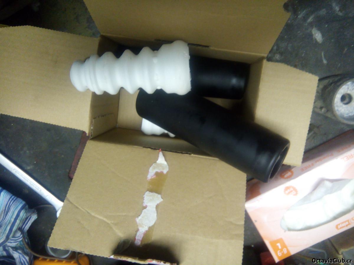

dále sundáme pěnový doraz a krytku tlumiče

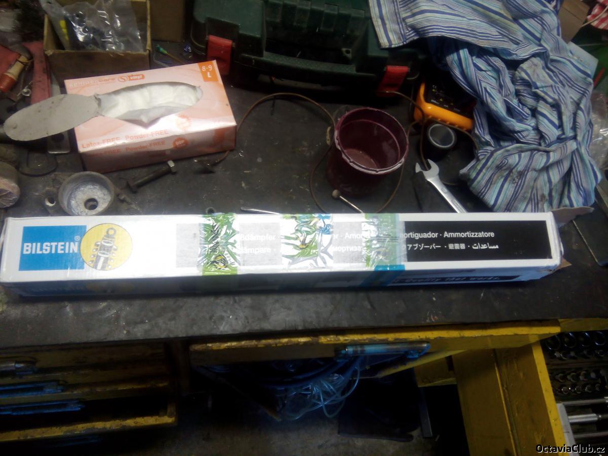

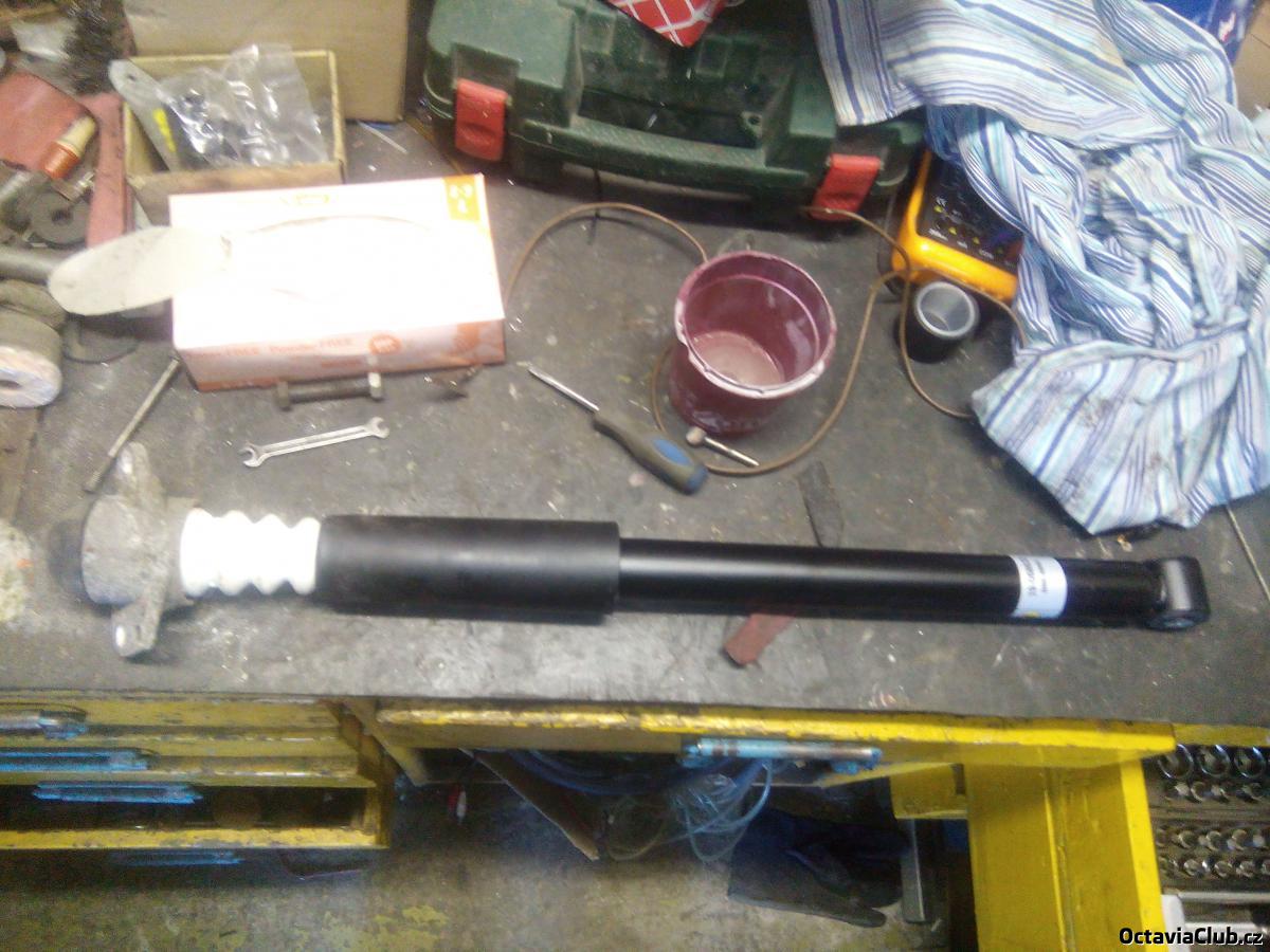

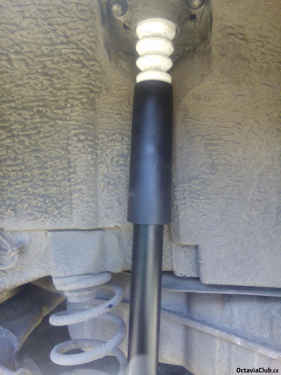

připravíme si nový tlumič a pokud máme tak i novou krytku a pěnový doraz,krytku a doraz secvakneme do sebe a nacvaknem do horního uložení tlumiče
celej tento komplet nasadíme na novej tlumič a utáhneme 17ka klíč poté nacvaknem krytku
ted je třeba vrátit tlumič do auta,nejdřív si ho uchytíme a utáhnem dole u kola a poté uchytíme oběma šrouby to vrchní uložení
podotýkám že šrouby je dobré očistit a máznout grafitovou vazelínou 1424.gif
po té co máme vše utažený nandáme kolo, utáhnem ho,a sundáme vůz z heveru a hurá na výměnu tlumiče na druhé straně 1424.gif357.gif

super navod, hlavne vydarene foto ale myslim ze tie spodne sroby by sa mali naplno dotiahnut az ked su obe strany vymenene, auto stoji na rovine a kufor je zatazeny cca 100kg nad napravou koli spravnej polohe kolies voci vozovke, tak isto ked nemenime na spodu aj novu skrutku tak aspon ta poistna matica co tam je by mala ist nova, co plati aj pre maticu co drzi tlmic v hornom ulozeni
