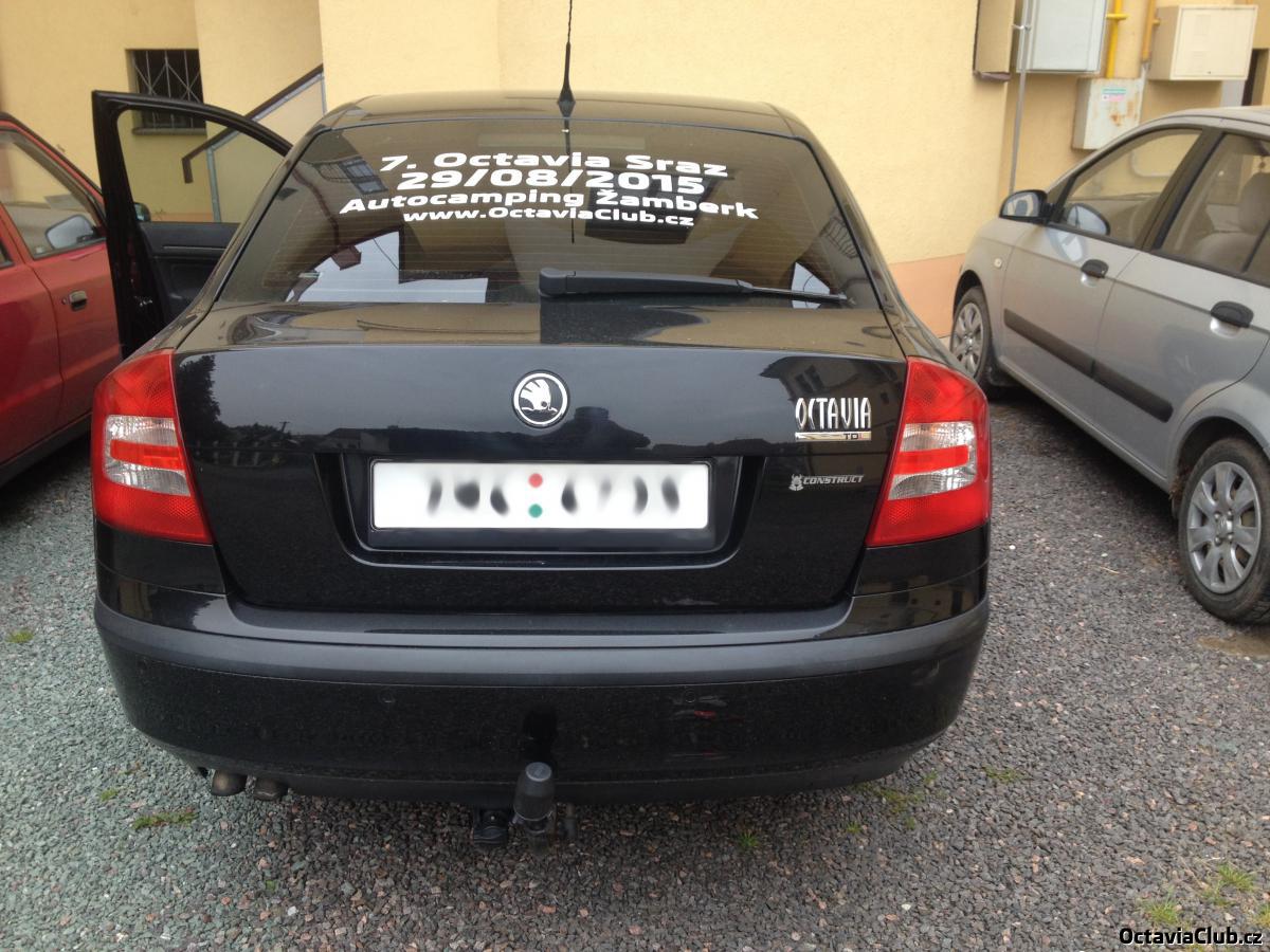

Timil: Jako špatně ten holý kufr nevypadá to je pravda, no uvidíme, třeba mě to taky omrzí a půjde to dolů :D
Jinak mimochodem, čím jsi odstranil ty zbytky lepidla? Mě tam zůstal na laku otlačený nápis viz. foto a nevím čím to dát dolů
Normálně jsem ředidlem sundal všechno lepidlo, a následně jsem to místo rozleštil, protože byl vidět rozdíl v laku co byl pod písmeny a motorizací, takže brusná leštící pasta pak jemnější a dělal jsem to tak dlouho dokud jsem nebyl spokojený s výsledkem :)
