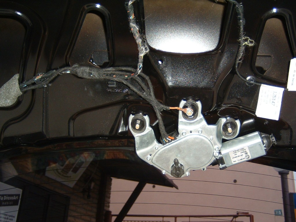

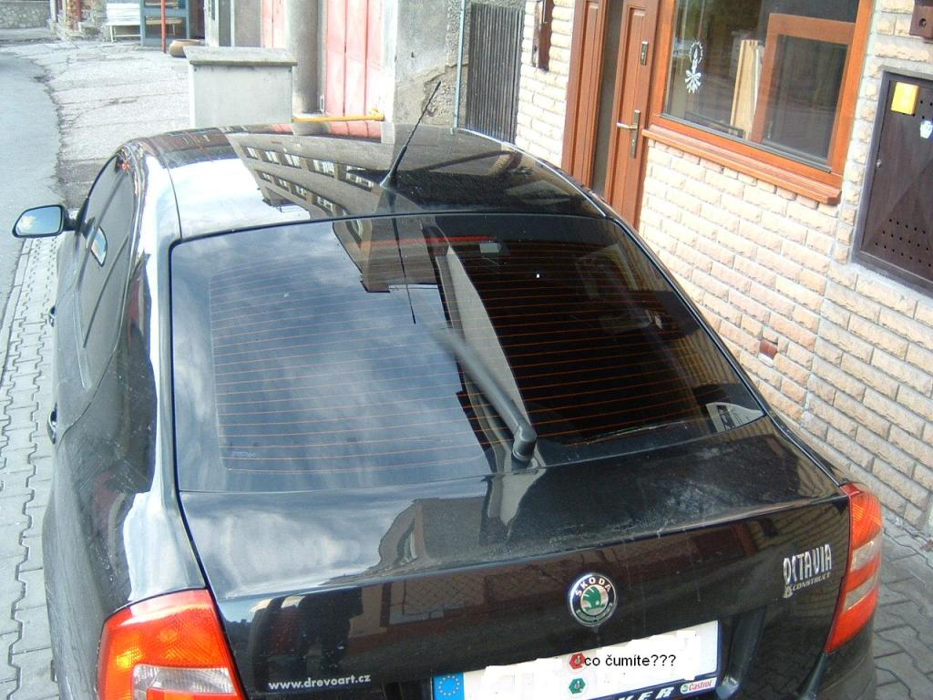

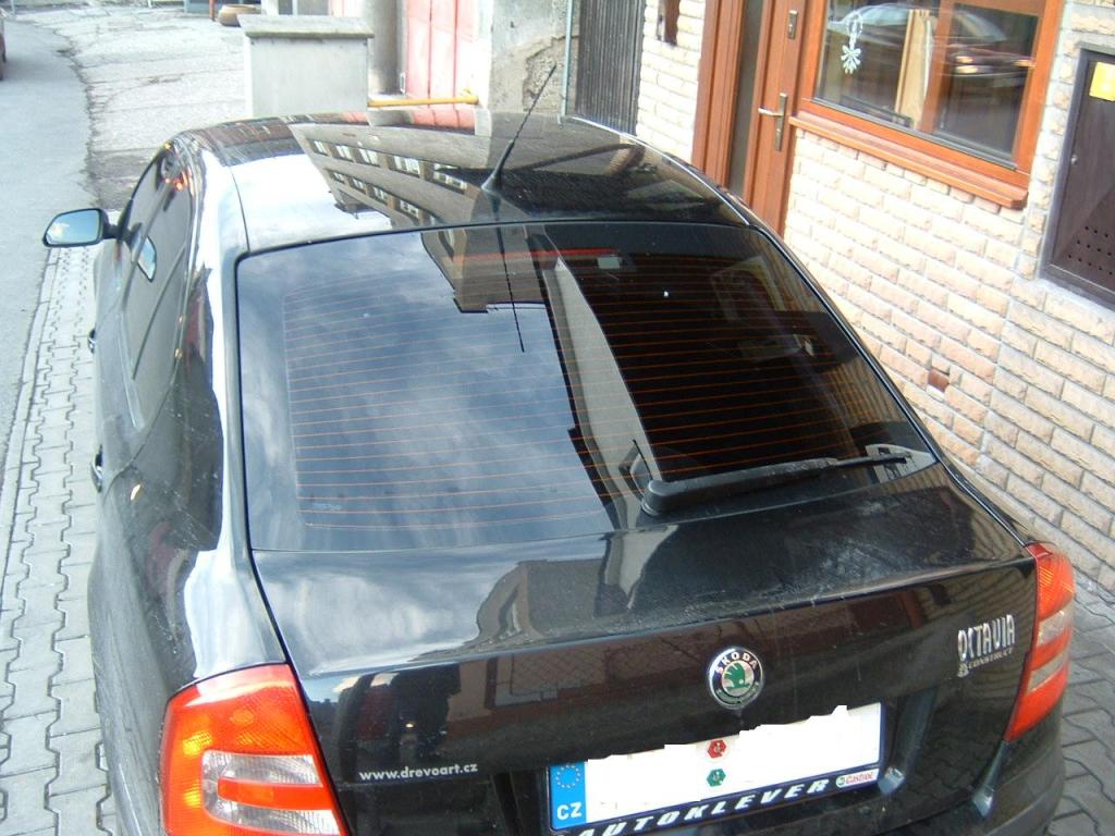

Takže,jelikož mi nevyhřívalo zadní okno,rozhodl jsem se pro výměnu a když už,tak jsem chtěl i zadní stěrač.Obstaral jsem si vše potřebné a hup na to.

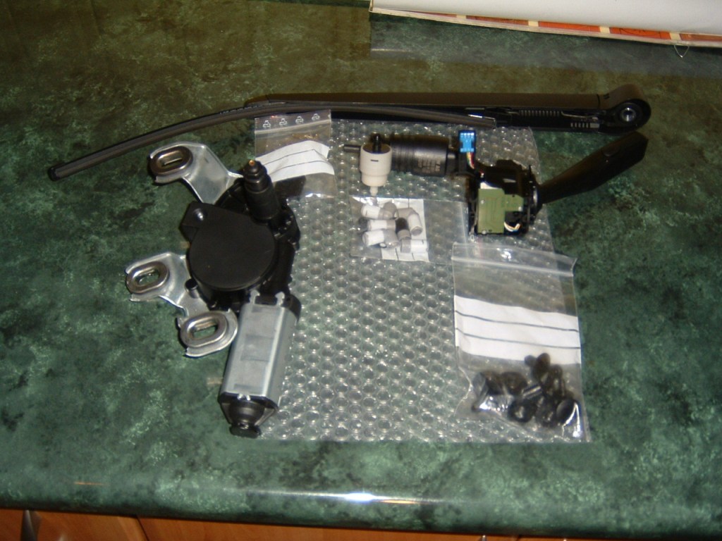

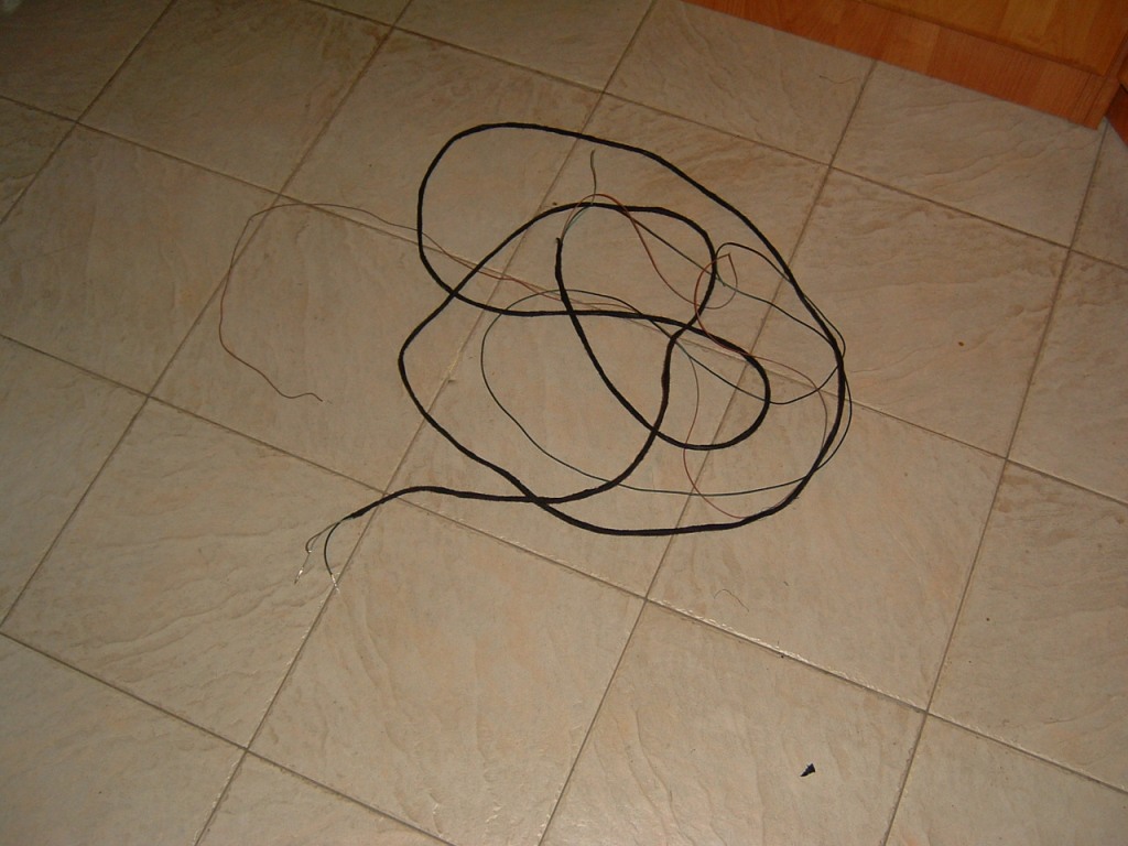

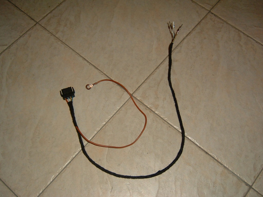

Potřeba je nové zadní slko s dírou pro stěrač,motorek,dekl na 5 dveře pro stěrač,stěrač,3 svazky,já použil jen dva(vyrobil jsem je),hadičku,motorek do nádobky,páčku a nějaký spojovací materiál na hadičky atd.
Jinak nevím,jestli všechny OII mají 5 dveře s připravou pro motorek zadního stěrače-navařené závity,ale já měl.

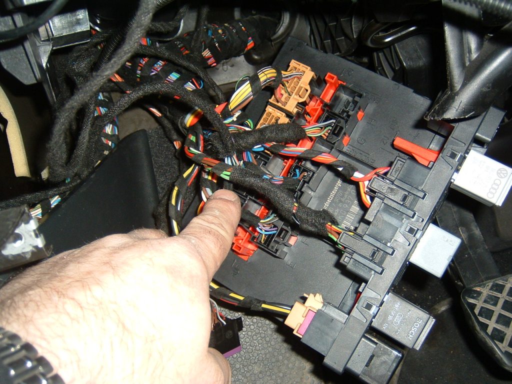

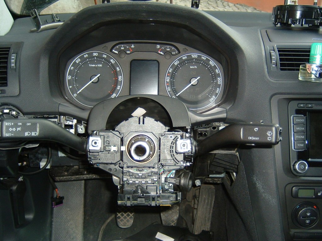

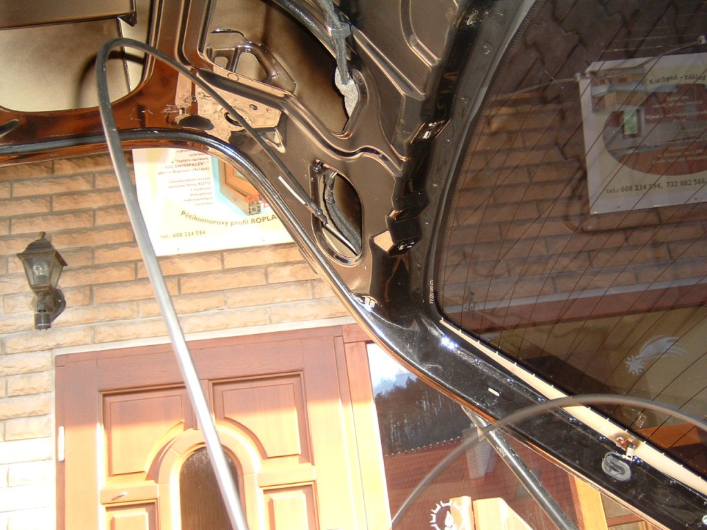

Takže výměna skla,našroubování motorku,natažení kabeláže k BSG,protažení hadičky k nádobce(to budu dělat později,zatím jsem ji protáhl jen pod palubku,nebyl čas),zapojení kabeláže,prohození páček,nakódován podvolantovky a centrální elektriky.Je potřeba třech svazků.Z motorku do 5 dveří,tak je konektor,z 5 dveří do C sloupku a z C sloupku do BSG.Já to táhl přímo do BSG,ale v C sloupku jsem nechal rezervu,kdybych to někdy chtěl napojovat do konektoru,i když nením proč.Největší pakárna je protahování kabeláže a hadičky v 5 dveřích,je tam uzavřený profil s 2 otvory,ale pomocí drátu to šlo.na malé fotogalerii je vidět potřebný materiál,svazky,přehození páček atd atd.
