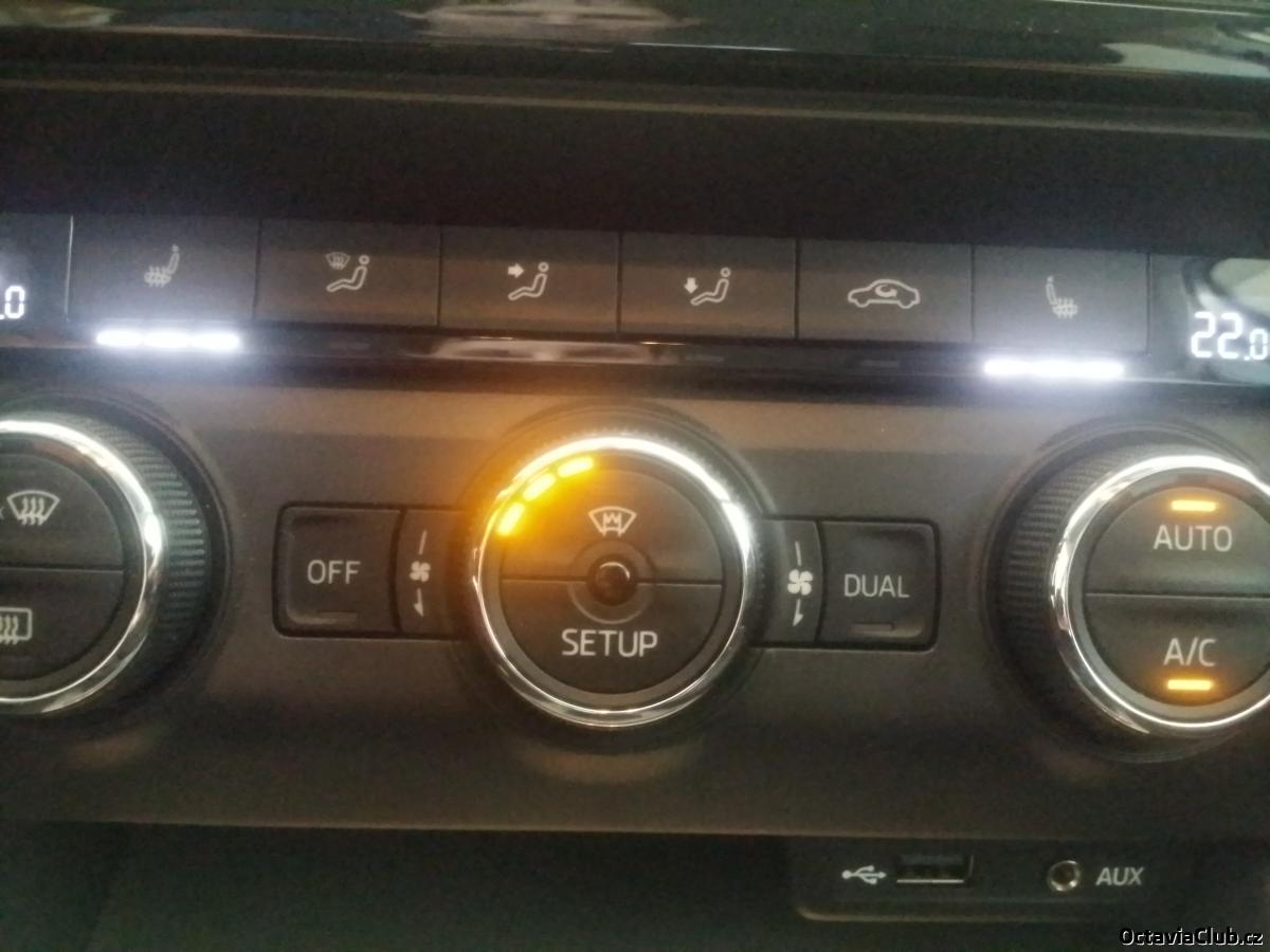

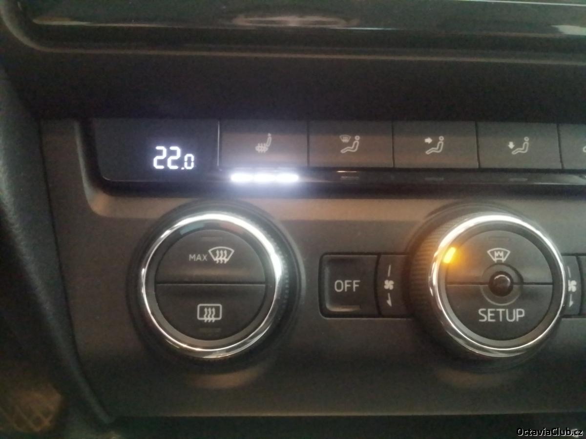

drobnosti v kodování:
nakodován jas klimatizace - výchozí hodnota u LED displeje byla 21%, na fotkách je jas před kodovaním a po (po byla na 100% ať je viděn rozdíl, osobně pak mám jas dán na 80%), dále nakodovány LEDky pro ventilátor, výhřev sedadel a ostatní LEDky (foceno mobilem, berte ohledy, ikdyž to vypadá, že to svítí hodně silně, není tomu tak, svítí to uplně akorát) ... první 4 fotky jsou vždy před kodováním a po kodování. Poslední fotka je je rozdíl ventilátoru a výhřevu od ostatních LEDek (A/C a AUTO)
