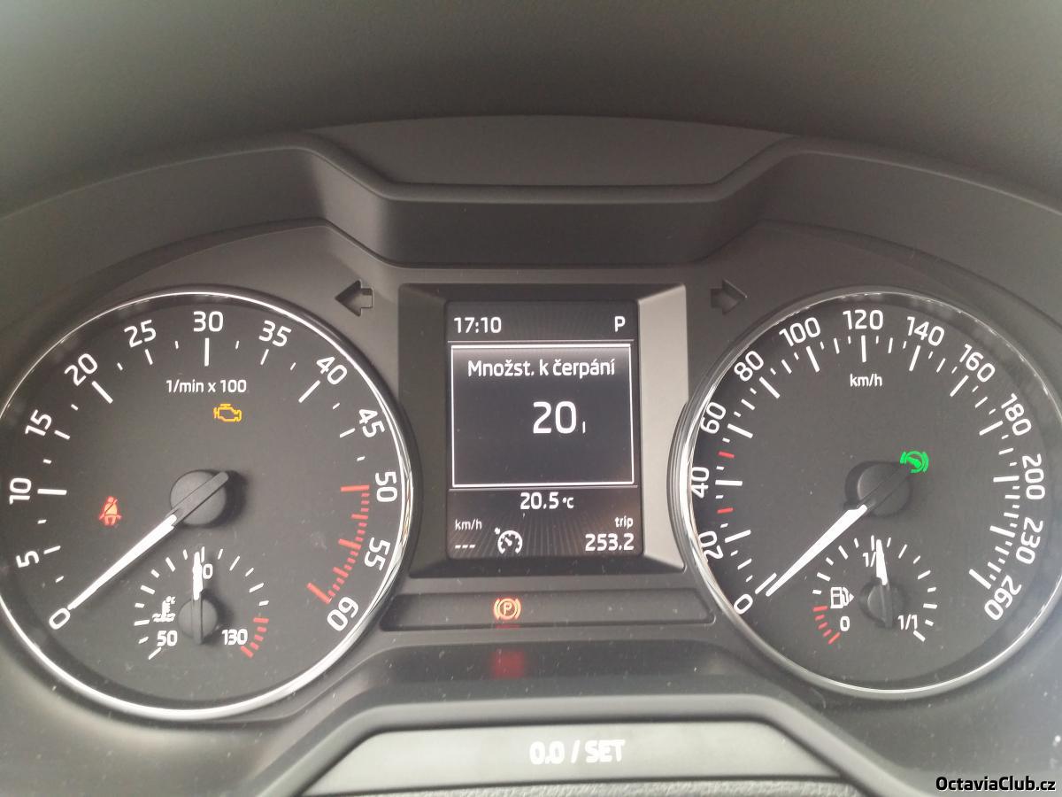

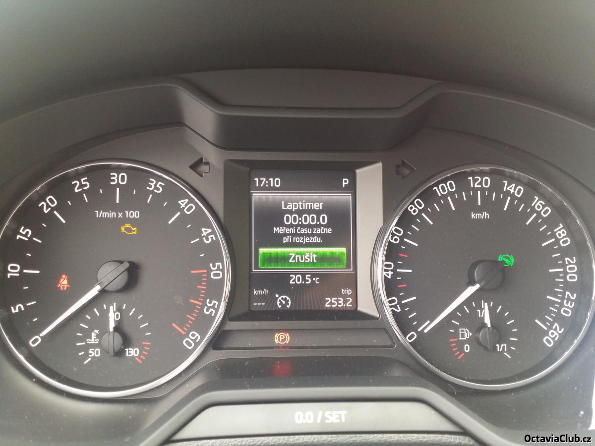

mistni clen David46 mi dnes propujcil kablik a podarilo se mi nakodovat par funkci:
Laptimer
Corner + změna nastavení prahove rychlosti pro corner na 60 km/h
Dotankovani
Staging
Pohasnuti LED pasku pri smerovce
zapnuti sily vetraku pri rezimu AUTO
Leaving & Coming home pres mlhovky
Změna času nastavení pro ostřiky světel
bohužel dotah oken při dešti se nepovedl (asi ta bosch jednotka)
ostatní kodovani necham na expertech :)

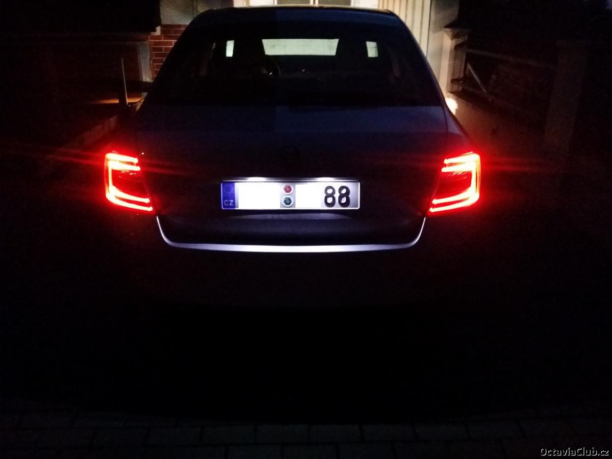

POHASNUTI LED PASKU PRI DENNÍM SVÍCENÍ:
Controller 09 - Central Electronics
16 - Security Access - enter 31347
10 - Adaptations
(16)Leuchte2SL VLB10-Lichtfunktion G 2 from "not active" to "Blinken links aktiv beide Phasen"
(18)Leuchte2SL VLB10-Dimmwert GH 2 from “0” to “35” (- uroven jasu pasku, 20 a méně vypne LED pásek)
(19)Leuchte2SL VLB10-Dimming Direction GH 2 from "maximise" to "minimize"
(16)Leuchte3SL VRB21-Lichtfunktion G 3 auf "not active" to "Blinken rechts aktiv beide Phasen"
(18)Leuchte3SL VRB21-Dimmwert GH 3 from “0” to “35” (- uroven jasu pasku, 20 a méně vypne LED pásek)
(19)Leuchte3SL VRB21-Dimming Direction GH 3 from "maximise" to "minimize"
u me vyzkouseno a funkcni
me to jen tlumi, mam nastavenou hodnotu 21 pri 20 se uz vypne LED pasek ... to tlumeni je dle meho efektivni nez ty ruske kolotoce co maj na youtube .... spis by me jeste zajimalo, zda-li je mozne nejak nastavit zadni LED svetla u denniho sviceni nejak efektivne ... napr klasika zadni svetla se daji nastavit ruzne, bud sviti spodni segment, nebo bocni, horni a jine kombinace, ale pro LED jsem nic nenasel (napr ze by svitilo jen jedno "C" )
