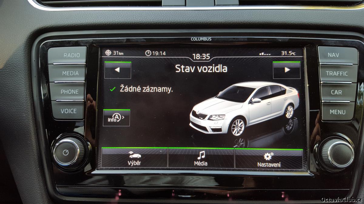

Po elektrické strance mě auto překvapilo, co vše se dá např se světly dělat, MiB jednotky 2 generace jsou rozhodně rychlejší jak ve spuštění, tak na ovladání, než u MiB 1 generace.
Dle mého ucha je zvuk (bez Canton systému) daleko lepší než v O2 a to bych ještě rád vytlumil minimálně tapece. U navigace co jsem zkoušel, tak snad už umí všude čísla popisná (alespon v mém zapádakově kde bydlím umí, což O2 columbus neuměl)

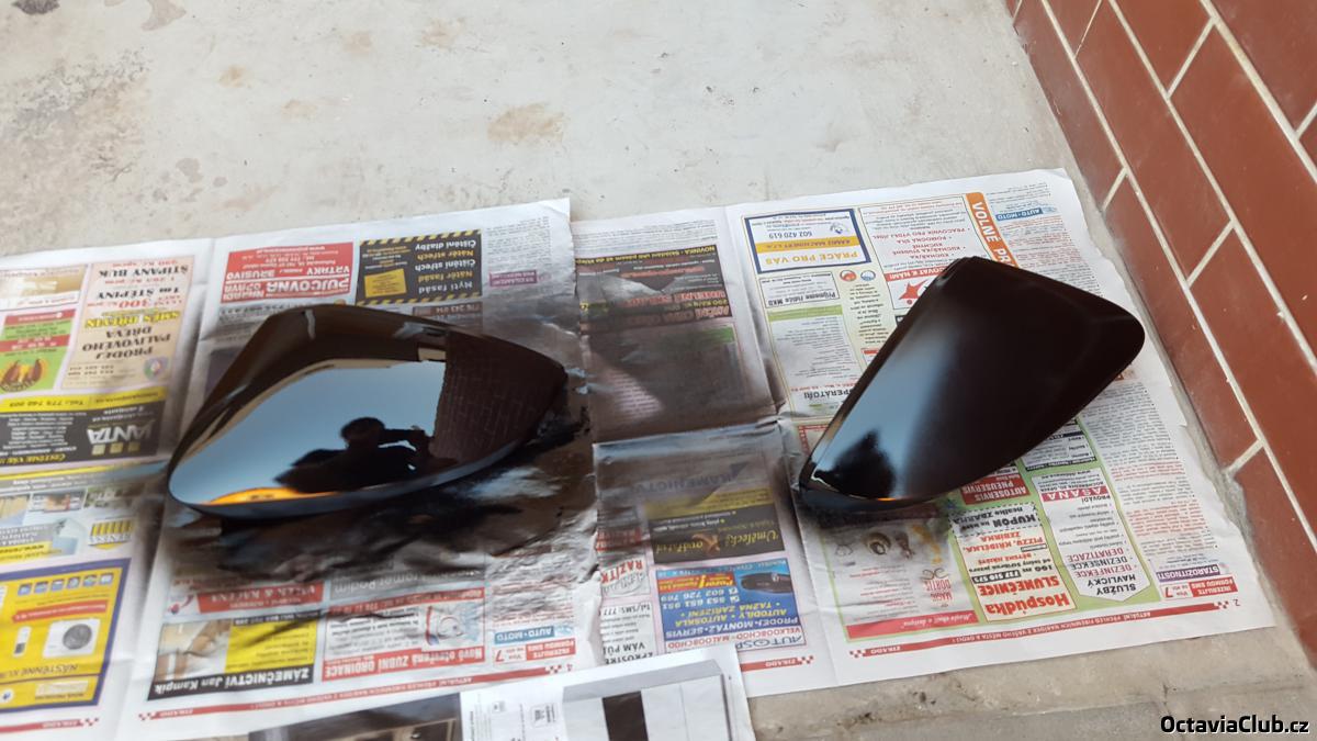

Z minule O2 mi chybely sklapeci zrcatka, ktere jsem konecne sehnal a prehodil, vnejsi jsou zatmavovaci, predpokladal jsem, ze kdyz mam i vnitrni zatmavovaci, bude to uz OK, ale bohuzel
Tak aby vse bylo korektni, bylo zapotrebi vymenit vnitrni zrcatko, ktere ma vystup na vnejsi + následne natazeni kabelaze do A sloupku na obe strany. Pri hledani potrebneho zrcatka jsem zjistil, ze za stejnou cenu muzu mit zrcatko, ktere podporuje HBA (asistenta dalkovych svetel), bylo to jen o 2 draty navic, kdyz uz bylo auto castecne rozebrane :)
Dnes jsem to vse vyzkousel a svete div se, i funguje :) ... dalkovy asistent vypina svetla pri cca 500-600 metrech pred protijedoucim autem, auto ktere jede predemnou, nejakych cca 300-400 metru
Vnejsi zrcatka se uz taky zatmavuji, tak jsem velmi spokojenej :)
nakonec jsem jeste vnejsi zrcatka nahodil do cerne barvy, jen to chce jeste doladit :)
