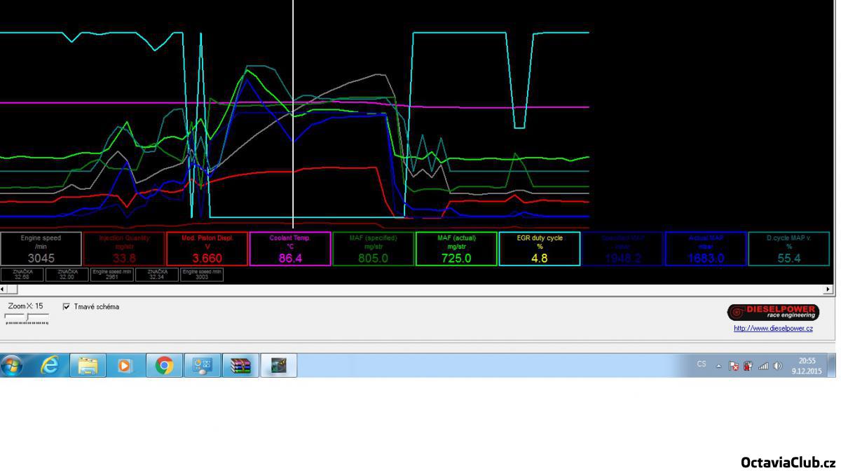

tiez mi to nepride vylozene zle, podla toho,co tam vidim a to neviem, od akych otacok zacina uz tlak rovny pozadovanemu,ale zda sa mi ,ze mas netesnosti vo vedeni vzduchu od turba . Pomalsi nabeh tlaku, jednotka pusti turbo viac roztocit ,aby dosiahla pozadovane, hore sa to prefukne, potom to zreguluje dole ,sfukne nizsie a zas mu to trosicku trva kym ide na max tlak pozadovany... Ale to su len dohady..to treba poriadne pozistovat
Ahoj, dej sem jeste tu tabulku s hodnotama, jinak muze to byt prasklinka v hadickach podtlaku, prasklina v hadicich od turba do sani, unik podtlaku pres vadny egr, zatuhla regulace turba, pokud ji mas, unikajici podtlak pres banku na turbu
66kw ma pokial viem obtokove turbo bez natacacich lopatiek, cize ak si myslel toto,to nie. Sice neviem,ci som nepocul spravne,ze novsie verzie mali variabilne turbo ? neviem,do dizlov velmi nepozeram.

Tiez som len taky amatersky diagnostik,ale regulacia turba vyzera ok, chova sa ako ma ,teda pracuje na viac percent, ked treba uregulovat vacsi tlak. Len odspodu, kedy by mal byt nastup tlaku rychlejsi,to mas pomalsie. Po prefuknuti a uregulovani uz to len udrziava cca pozadovany tlak,ale ten je stale o cosi nizsi = toto cele pripisujem ako vravim uniku tlaku vo vedeni od turba cez IC az po sanie.
Natlakoval by som sustavu,minimalne dat preskusat IC, ci uz nie je deravy ako sito.
Potom ak vedenie bude 100 percent utesnene, zas to odmerat cele.
Mozno by sa niekto mohol vyjadrit k EGR duty cycle, neviem,nepaci sa mi ,ze tam je cely cas 4,8 percent ?
mám taky 4.8 ked mám EGR OFF (pipe kit) ... když porovnavam můj tlak turba s tvojim, tak to foukatko z 66kW tlači docela malo, to bych nechtel :D ale jak říkám, nic mega závažnýho tam nebude .. když se podíváš na moje seriove 81kW turbo, tak to taky zregulovalo a pak vystoupalo znovu pod specified, kde sa to lišilo cca o 40mbar
dúfam že nie :) .... rodičia majú tu istú octaviu len 81 kw a ten rozdiel je neporovnateľný ... ono ako to ide ešte do tých 100-110km/h ale potom už sa mu ide ťažko - ja som rozmýšľal že to môže byt variabilita, banka alebo hadičky - tie som už pozeral všetky vyzerali v pohode až na jednu tu som vymenil ale žiadnu zmenu som nespozoroval , asi ich vymením všetky
