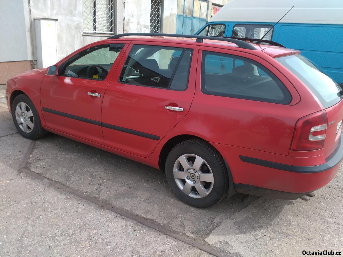

Zdravím, koupil jsem nedávno OII combi, rok 2006. A na jedné straně mám z venku prohnutý práh dovnitř. Pravděpodobně po neopatrném najetí na něco měkkého. Práh je prohnutý ale není odřený. Je to cca 3 cm hluboká a min.60 cm dlouhá prohlubeň bez ostrých hran. Je možné se do prahu nějakým způsobem dostat z interiéru ? Nebo je to uzavřená dutina ? Jak by to šlo nejlépe opravit ? Díky za rady.
do prahu se prakticky dostat nedá, jen částečně na koncích, někdy lze vytahovací metodou narovnat, ale jelikož je na něm vrstva plastizolu, tak hrozí její odtržení.... osobně bych to moc neřešil, zbytečně řezat do auta je naprd...lak, antikorozní ochrana, atd ....

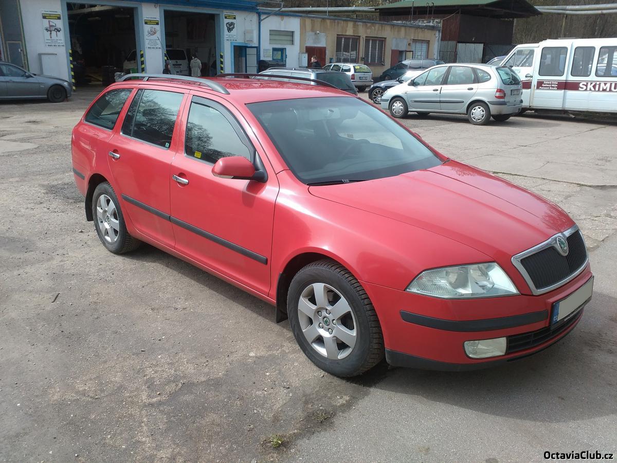

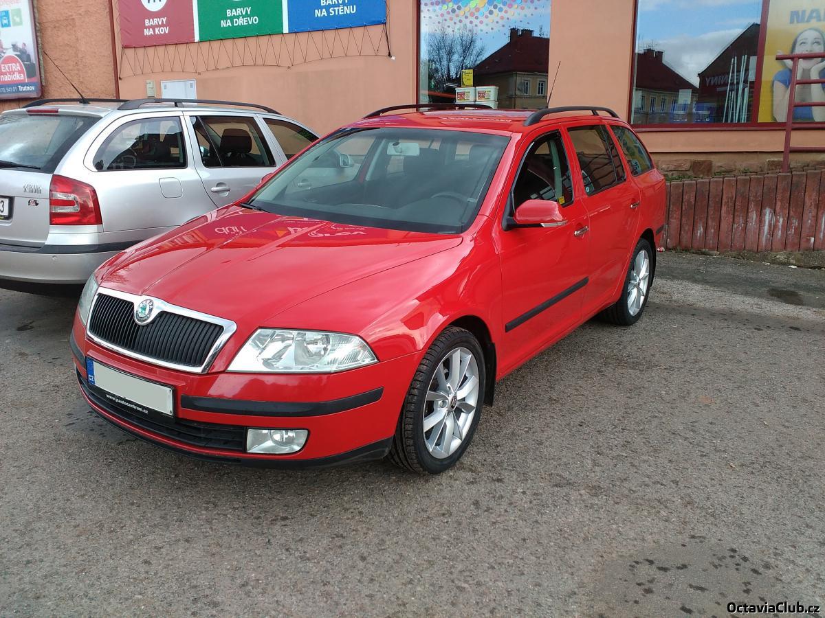

Tak v pátek jsem auto přivezl z lakovny, kde bylo na rozleštění a opravu několika hlubokých šrámů a promáčklin. Výsledek mě mile překvapil. Práh mě bylo doporučeno moc neřešit. Prý to metodou PDR jde špatně a zasahovat do toho karosářsky se vzhledem k narušení ochranné vrstvy moc nevyplatí. Ještě pak přidám foto jak vypadá samotný práh. Nic strašného to není, takže to nechám asi být.
