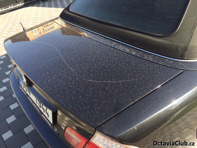

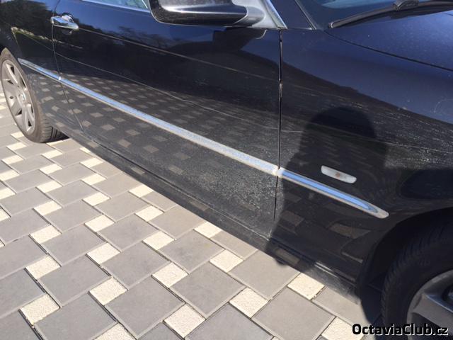

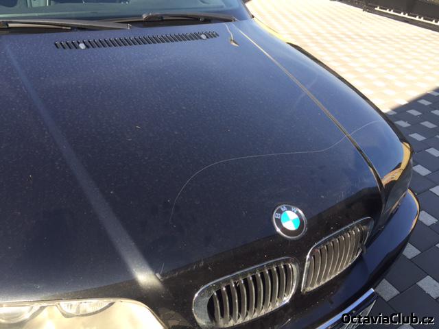

jak sem psal, nějakej píčus mi to objel kolem dokola klíčem nebo čím, takže bude celolak:-( moc z toho nadšenej nejsem, chtěl jsem jen pořešit puchýřky na zadním lemu, takhle to půjde celé.........

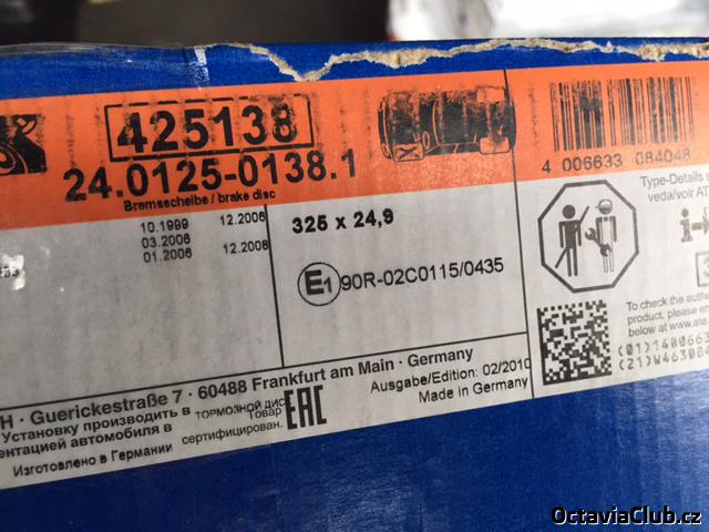

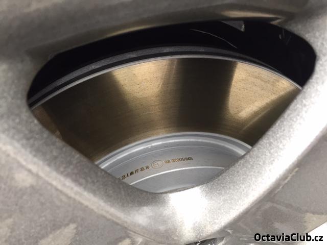

- komplet brzdy- kotouče, destičky, lanovody, čelisti k ručce, brzdová kapalina, spousta drobností kolem brzd (pružinky, odvzdušnovací šrouky.......) jinak kotouče vepředu 325mm a vzadu 320mm!

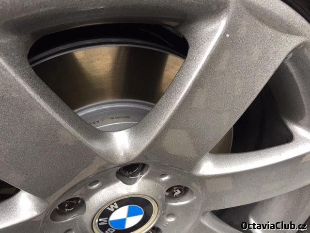

no a jelikož bude celolak, tak sem nechal přelakovat oparkovaný alu, at je to TOP a budu muset koupit ještě 2x pneu 255/35/18, takže ani nechci vědět a nebudu počítat za kolik to všechno bude.......... ale už se těším na sezonu B)

jardo na CZ syndromu něco bude........... zase na druhou stranu faktem je, že závist je nejvyšší forma uznání :D
nebylo to u baráku, bylo to mimo bydliště............ ale asi to jako nemění nic na tom, že to prostě asi někdo neunesl :wacko: a přitom to je auto v cenové hladině jako každé druhé, co stojí na ulici.............
jako nasranej sem byl, auta mám rád a sem na ně fakt puntičkář, ale překvapivě sem to dal celkem v klidu................................ je to věc, dá se opravit a jedeme dál :palec: zdraví je přednější
a hlavně že jsem si udělal po prvním stání u obchoďáku s otevřenou střechou havarijku - normálně sem měl nechut to tam nechat stát s otevřenou střechou, že nějakej píčus do toho plivne, hodí žvějku, prořízne sedačku, takže sem udělal havarijku a ještě že tak............... sice spoluúčast tam nějaká je, ale pořád to je snesitelný než cálovat komplet celolak.........

letní kola nalakovaný, obutý - nový zadky, předky jsou ještě ok, ještě objednám nový pokličky, ty starý se na starých kolech zdály být ok, ale jak sou nalakovaný, tak jde vidět jak sou hrozný :pest: a už sou i navoskovaný :palec:
a ještě brzdičky :prcprc:
