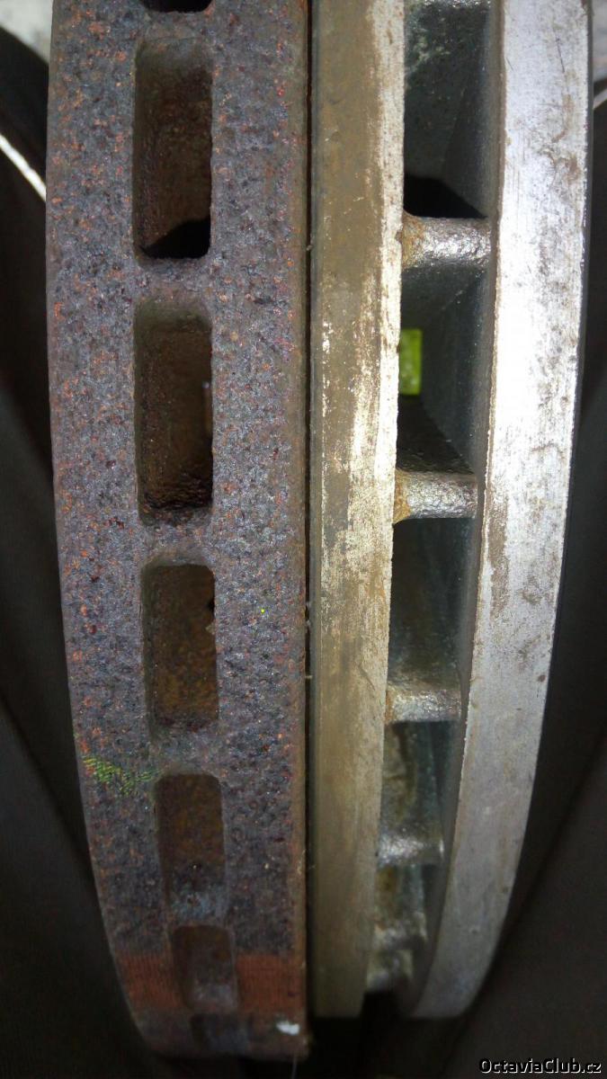

Romix95 Odesláno Září 15, 2017 Autor Sdílet Odesláno Září 15, 2017 (upraveno) Jojo jasný ;) Brzdy dole, mám na porovnání starej zrezlej kotouč a mám dojem že Textar trochu šetří viz foto, ta mezera na chlazení je poněkud širší takže méně materiálu (7 vs 8.5mm mezera) :D no stočíme a uvidím co to bude dělat dál... Upraveno Září 15, 2017 uživatelem Romix95 0 Citovat Odkaz ke komentáři
Romix95 Odesláno Září 16, 2017 Autor Sdílet Odesláno Září 16, 2017 (upraveno) Kotouče stočeny, pravý házel dost šlo to vidět okem, levý v toleranci... až se divím že to nekopalo víc :D Ketys: si mě navnadil tak, že jsem umyl kola a ještě včera objednal a dnes nahodil desky ATE Ceramic na předek :D :palec: tak když to začne zas kopat alespoň budu mít čistý kola ne :lol: Upraveno Září 16, 2017 uživatelem Romix95 0 Citovat Odkaz ke komentáři
