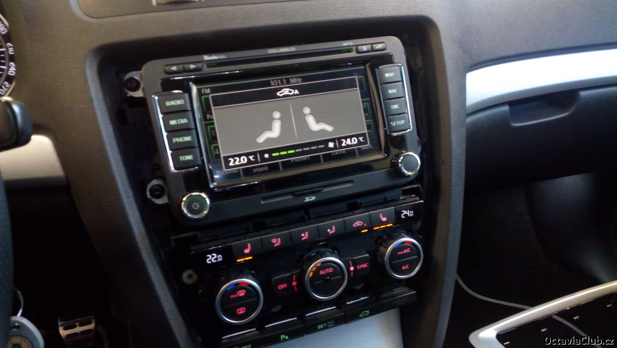

Climatonic z OIII do OII
Rosta RS
Ale toho Columba tam už fakt nedáš :D;)

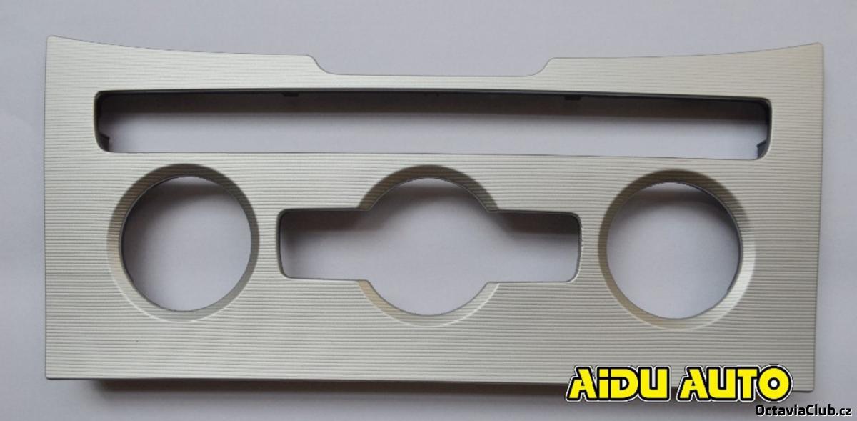

Ten černý rámeček je navařený, takže se dá vylomit, potom bych to viděl skoro na hraní si s lepící páskou a laminátem = usadit nový climatronic, oblepit a začít patlat a nebooo, 3D scan, pak si pohrát v Catii/Solidworksu a pak to poslat na 3D tiskárnu :)
Tak Climatornic je doma, zapojil jsem ho všechno zdá se že funguje jak má, ale hlásí mi to v diagnostice chybu, která nejde smazat :)
Nemáte někdo s touto chybou zkušenost?
