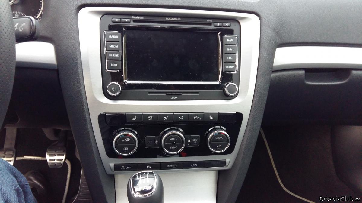

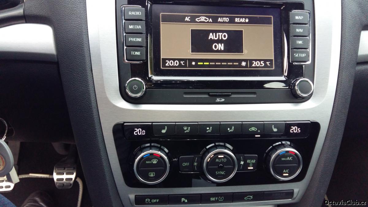

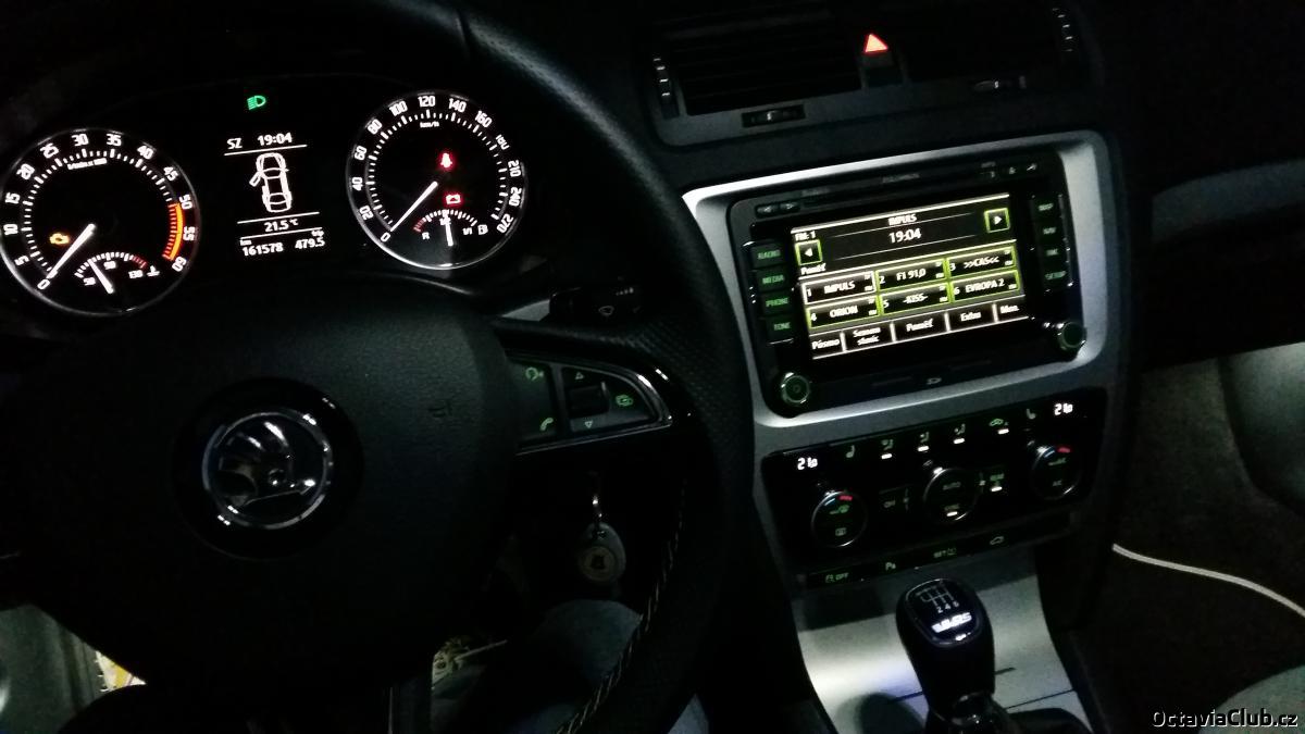

Dokončil jsem výměnu LED za zelené a bílé (hodím pak foto) bylo to trochu složitější, protože ty originál červené z VW mají vyšší svítivost
takže ty origo škoda zelené svítily velmi slabě, tak jsem musel měnit i odpory které jsem dolazoval tak dlouho až byly svítivost stejná jak zbytek přístrojovky :(
Dorazil mi už i rámeček z Scirocca takže mě čeká tvarování podle octavky :)
