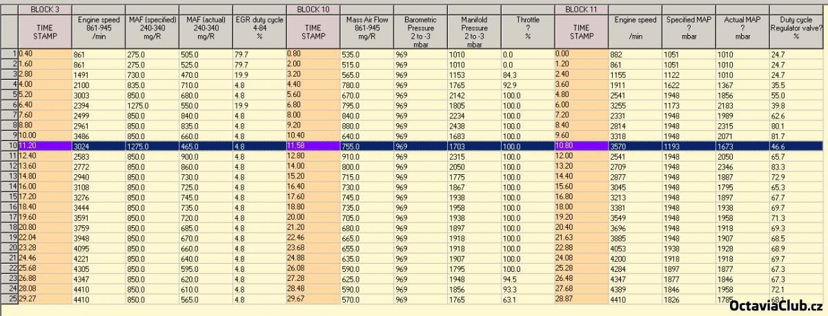

Mohl by se prosim nekdo podivat na tento log, ja v tom trochu tapu... ?
1,9tdi 81kw
turbo po repasi, meneny podtlakovky za silikonovy, novy n75,zavareny IC,byl proklepany, ted z nej nic nelita/neutika.EGR vycisten, zaslepen,odpojena hadicka a v ni sroubek,pretesnen.
Kdyz jedete napr v klidu na dvojku ,a seslapnete plyn,(cca 2k otacek) auto je liny, vic hlasitejsi, a trva to, pak je citit zatah(nekde kolem 3k otacek) a auto jede jak ma...je to v logu i videt, ze v tu chvili tlaci treba i o 500 min...blbnou prvni tri rychlosti, zbyly ne.Do nouzaku nikdy nespadlo,diagnostika neukazuje zadne chyby.

Máš tam zkrátka chybu turbo ti vyskočí až na hodnotu 2.5 bar při 3300 ot. a požadavek je 2 bar. Měl bys udělat pořádný log do kopce na 3. přev. stupeň od 1200 ot. do 4000 ot., právě proto aby se projevil nouzák. --jinak nouzák máš právě proto, že je v turbu překročen povolený tlak
1) máš chybu v podtlakovém systému - vadné podtlakové ventily (N75, N18, N...), zpětný ventil, podtlakový zásobník, baňka na turbu, podtlakové hadičky, podtlaková pumpa, unik podtlaku v průchodce mezi podtlak. čerp. a posilovačem brzd., nebo máš špatně zapojené hadičky
2) můžeš mít i zadělané naklápěcí lopatky na turbu
Váha vzduchu není vyloženě na vyhození, dá se s ní ještě jezdit, určitě kvůli ní problémy nemáš, ale nedává ti už ani požadavek ŘJ v celém spektru viz. 3300 ot., kdy je požadavek ŘJ 850 tak ti váha dává 810 mg/h. Takže kvůli ní nouzák určitě nemáš :-)
Viděl bych to na systém podtlaku (zkontroluj si vstupy a vystupy z N75 - ASI máš přehozené hadičky, protože ti nic ten tlak nezreguluje, na grafu je vidět jak ti krásně stoupá... ) :-) a v nejhorším případě zadělané turbo, které bys musel vyšistit

prosim tebe až ted vidím podle posledního logu, kde je poloha vidět poloha pedálu, že ty logy jsou skoro k ničemu... :-)
log:
- provádí se ideálně do dlouhého a táhlého kopce, může být i rovinka, která mírně stoupá
- zapni log rozjed auto na 1.,2. a dáš 3. převod. stupen (otáčky nech spadnout tak na 1200 ot/min a prudce sešlápneš plný plyn nesmíš dát nohu z plynu!!!!! to je základ logu! a provádí se od co nejnižších otáček tzn. aby ti to nechciplo cca 1200 ot/min. do co největších cca 4200 ot/min., ale během této doby nešlapej na spojku a neřad, nebrzdi a nesundávej nohu z plynu, plynový pedál musíš tlačit uplně na podlahu! Nepovolovat! :-) udělej nový log
bez slušného logu jsou ti předchozí rady k ničemu :-) na 2. logu ti ukazuje váha vzduchu uplné nesmysly, říkám základ je kvalitní log
V logu je vidět, že při zátěži ti padají otáčky ve 3000 ot/min máš
váha vzduchu - požadovaná 850 mg/h
váha vzduchu - skutečná 680 mg/h
turbo - požadovaná 1948 mbar
turbo - skutečná 1856 mbar
začnou ti padat otáčky až na 2400 ot/min
váha vzduchu - požadovaná 1275 mg/h
váha vzduchu - skutečná 550 mg/h a přiotevře se ti EGR na 20 proc. je to vidět v logu
turbo - požadovaná 1173 mbar
turbo - skutečná 2183 mbar
pak ti otáčky znova začnou stoupat s tím, že ve 3500 ot/min se situace úplně stejně opakuje a otačky ti spadnou znova na 2500 to/min, ale potom už to krásně vytočíš až ke 4500 ot/min. okolo těch dvou zaseknutí se ti turbo taky lehce přefoukne na 2200 mbar (3x)
