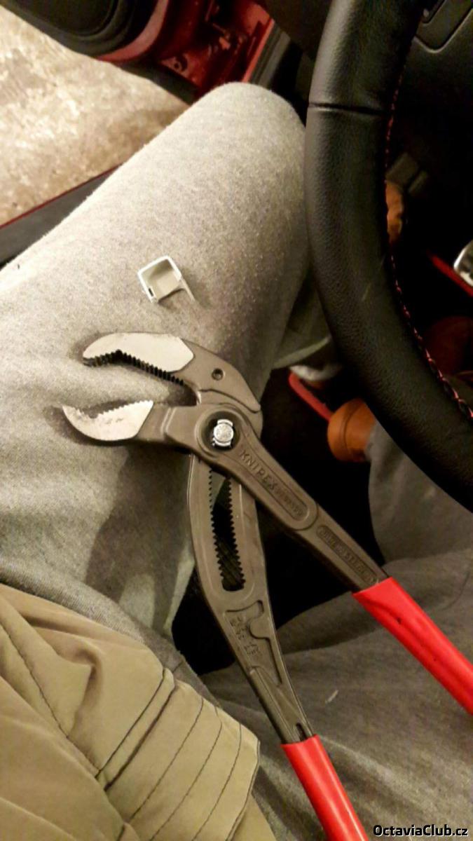

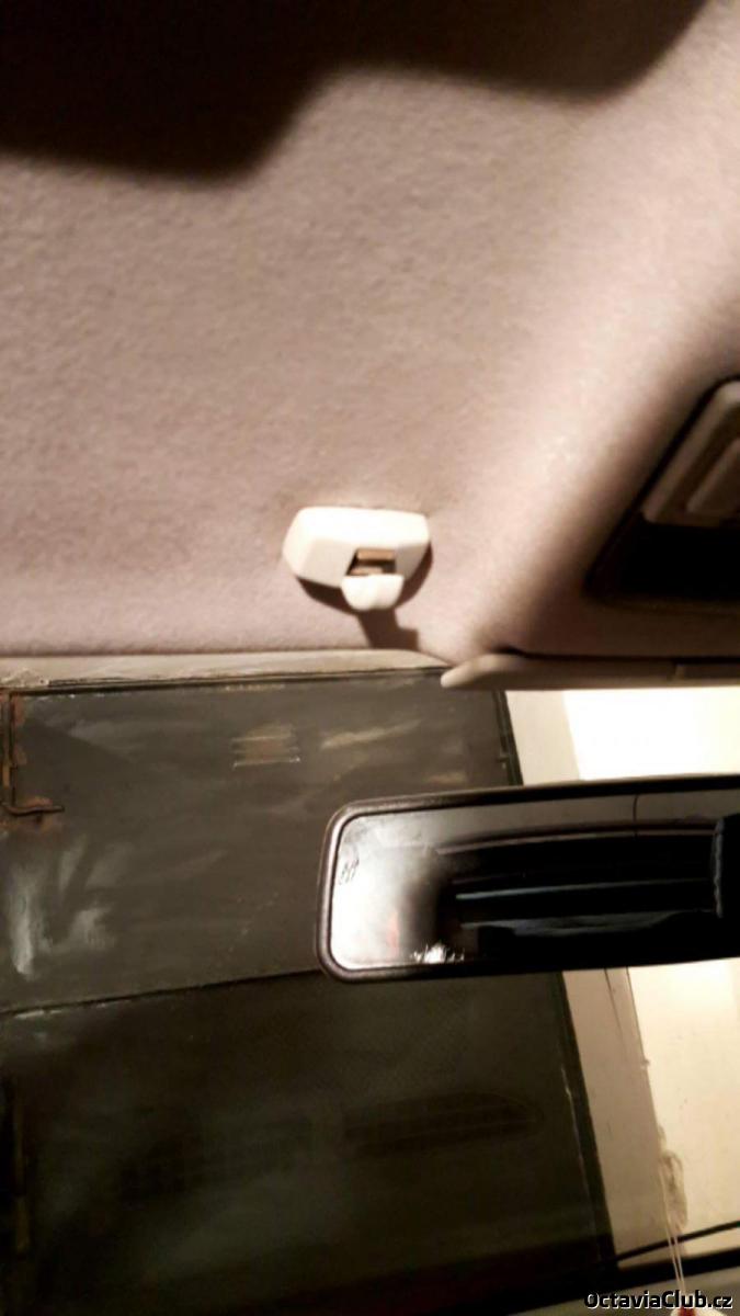

zvoncy Odesláno Leden 4, 2017 Sdílet Odesláno Leden 4, 2017 Ako ste dali dole tuto krytku z časti čo drží clonu čo je blizkosti lampičky. Snazil som sa to vypačit nešlo.. tak som sa nasral :D nastastie to stoji par eur.. 0 Citovat Odkaz ke komentáři
olegpros Odesláno Leden 9, 2017 Sdílet Odesláno Leden 9, 2017 ješkove oči, tak ty na to takto silou? :D 0 Citovat Odkaz ke komentáři
zvoncy Odesláno Leden 11, 2017 Sdílet Odesláno Leden 11, 2017 20 minút som nad tym špekuloval ako na to :D srobovak nič, L imbusak som zobral ten som ohol :D strkal som to tam kde to ma pri tapaciri taku dierku ako keby na plochy srobovak :D a furt mi to nešlo :( potom to už šlo :D :D 0 Citovat Odkaz ke komentáři
košin Odesláno Leden 12, 2017 Sdílet Odesláno Leden 12, 2017 jo ta se vytahuje úplně na piču :D musíš plastové páčidlo a jestli se nepletu tak páčit ze strany kde je stropnice, ne okno, musíš to odpáčit na jednu stranu a pak vypadne...mi to na jedné straně taky nešlo a páčil jsem tak silně šroubovákem že jsem zlomil háček na clonítko :D 0 Citovat Odkaz ke komentáři
