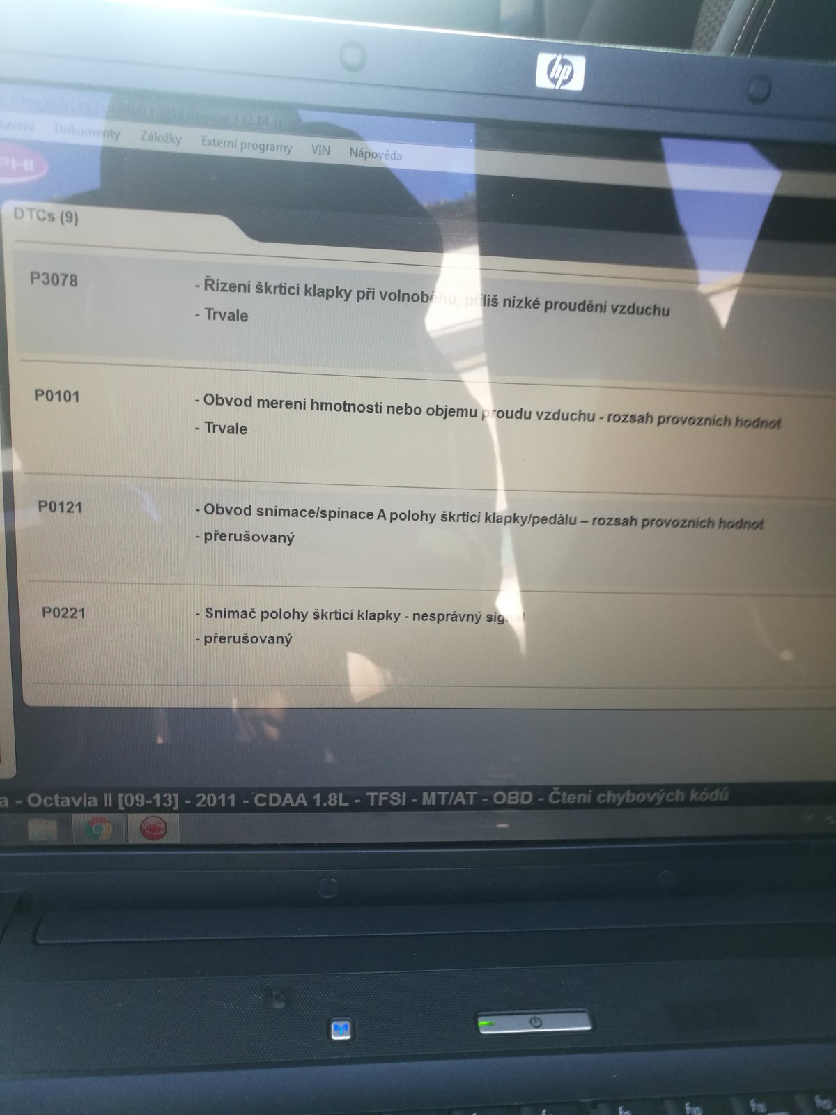

O2 1.8 tsi,,,kontrolka EPC,,nudzovy rezim,,strata vykonu....po vypnuti a znovu nastartovani chyba zmizne...diag ukazala skrtiacu klapku tak som ju vymenil za novu no po chvili sa problem ukazal znova....ale presneako pisete staci vypnut a zapnut motor chyba zmizne a auto ide ako nove,,,,
po vymazani chyby 200km vsetko ok a znova sa ohlasil EPC,,,kolisanie otacok,,zdochynanie motora,,,nemozno nastartovat,,,kontrolka motora,,,po par nezdarenych startoch auto naskocilo a vsetko bolo znova vporiadku,,,,ako nove,,,diag znova okolo klapky vid. foto
viete nejak poradit prosim,,?

dik za odpoved,,,,vies mi poradit ako to skontrolujem ci to je ozaj teda ten vzduch.?
vcera som chyby vymazal,,,dnes opat epc,,,nudzak,,,niekolko nepodarenych startov.....
potom naskocilo,,,pomali zhaslo epc a neskor uz aj kontrolka motora a zatial jazdi....diag ukazala 2119,,,,
