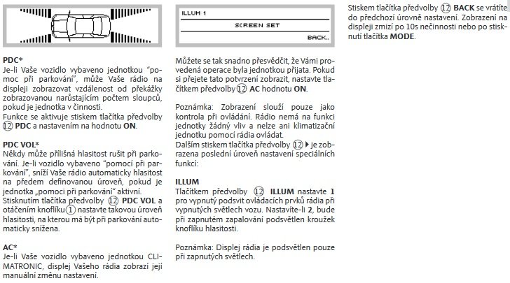

Ludanzava Odesláno Únor 10, 2021 Sdílet Odesláno Únor 10, 2021 Zdravím, mám originál senzory pro pomoc při parkování Octavia2 r.v.2006 a v autoradiu Stream mp3 se nezobrazuje tlačítko PDC pro zapínáni a vypínaní systemu. 0 Citovat Odkaz ke komentáři
Radas Odesláno Únor 10, 2021 Sdílet Odesláno Únor 10, 2021 Bude potřeba jej aktivovat, pokud tomu dobře rozumím 0 Citovat Odkaz ke komentáři
h2oenergy Odesláno Únor 10, 2021 Sdílet Odesláno Únor 10, 2021 Pokud jsou přední a zadní senzory tak na aktivaci je na palubce tlačítko. Pokud máš jen zadní ty se aktivují zpátečkou. Rádio řeší jen jejich zobrazení. 0 Citovat Odkaz ke komentáři
Ludanzava Odesláno Únor 11, 2021 Sdílet Odesláno Únor 11, 2021 před 15 hodinami, h2oenergy napsal: Pokud jsou přední a zadní senzory tak na aktivaci je na palubce tlačítko. Pokud máš jen zadní ty se aktivují zpátečkou. Rádio řeší jen jejich zobrazení. Prosím tě senzory jsou pouze zadní. V menu rádia se nezobrazuje PDC. ani při zařazeném P ani v R. Auto bylo delší dobu odpojeno o baterie. 0 Citovat Odkaz ke komentáři
