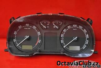

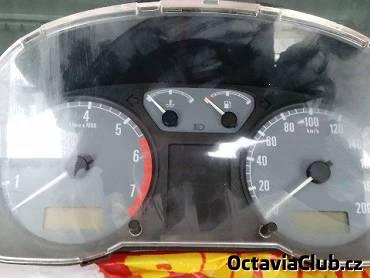

Je to tím, že 74kw točí víc otáček než 55kw. Když se podíváš na obrázky, tak u 55kw už je červené pole v 5500ot. a u 74kw začíná až v 6500ot.. Dále jak je známo, tak 55kw má dieslový charakter, takže hodně tahá v nízkých otáčkách a ve vysokých je motor mrtvej, takže ho nemá cenu točit odhadem přes 5tis ot., kdežto 74kw tahá až do omezovače, proto má vyšší rychlost i když má kratší převodovku... ;)
