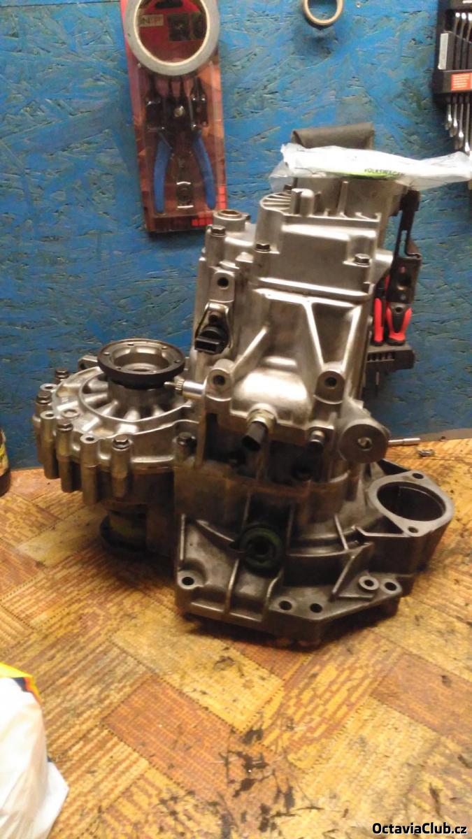

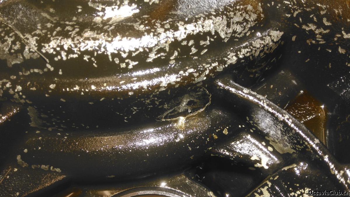

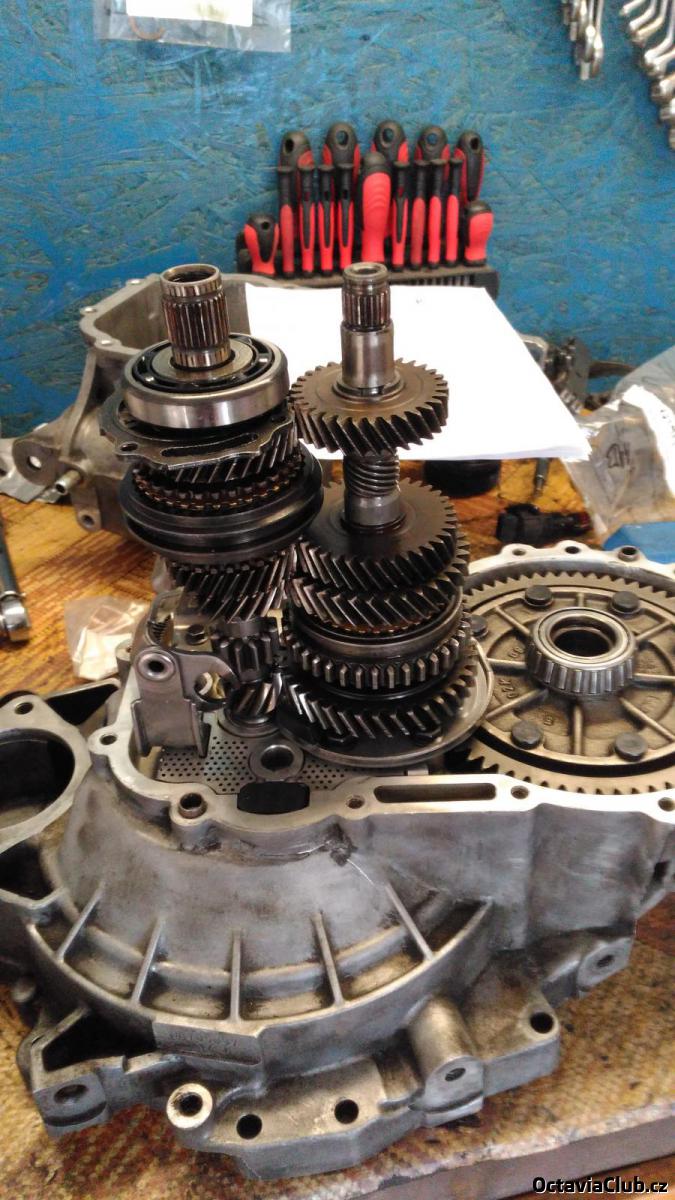

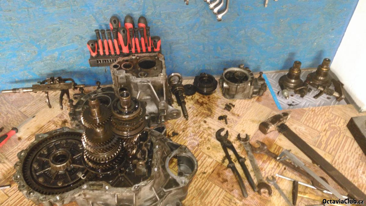

  8. Zdravím všechny, došla mi trpělivost s převodovkou na mé Koktě která byla letos už 2. (první byla původní a tato z vrakáče). Tato druhá převodovka mi vydržela 3 měsíce a dopadla stejně jako ta první. A tak jsem si koupil repasovanou ale blbec jsem si objednal špatný typ (tu co je pro 1.6/74kW). Když jsem si uvědomil že se s tím nedá moc dobře jezdit tak jsem se rozhodl pro radikální řešení a pustil jsem se do repasu té své původní. Nejhorší bylo dohledat díly ale pak už to šlo ráz na ráz a dnes jsem ji konečně dodělal . Chtěl bych se tedy s Vámi podělit o pár fotek které vznikaly v průběhu prací. Byla vyměněna všechna ložiska, všechny synchronní kroužky, gufera a kameny jader synchronních spojek. P.S.: Omlouvám se jestli jsem toto téma založil ve špatné sekci.
