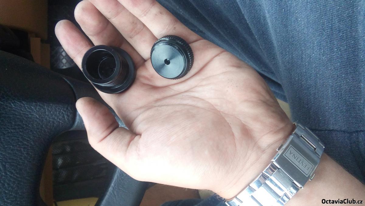

Nicméně, záslepky jsem dostal dvě - viz. foto, až teď jsem si všiml, že ten otvor (orannžově označenž) se dá odkroutit a namontovat tam záslepku - tím z toho BOV udělám DV předpokládám ? Ta druhá záslepka je na to, že kdybych BOV namontoval přímo na turbo, tak bych vlastně musel zaslepit ten vývod co jde do sání (oranžový) ? Nepletu se ?

Co se týče záslepek - jedna je na BOV a druhá je do hadice v sání.
Když jsem zaslepil hadici sání a měl BOV čistě jako BOV, Motor měl chybu -
17705 - Spojeni turbodmychadlo-skrtici klapka Pokles tlaku
P1297 - 35-00 - -
kontrolka motoru ale nesvítila a na chování auta jsem to taky nepoznal.
Když jsem to napojil zpátky, tak jak mám, tzn. záslepku dal z hadice sání co jde do airboxu pryč, nasadil tam BOVko tak jak mám, žádná chyba se už neukázala, ani s poklesem tlaku ani N249. BOV decentně odfukuje, stejně to ale zaslepím úplně a budu mít jako DV. Jsem rád, že jsem se té chyby zbavil a že mám motor zatím bez chyb z VAGu. Jen občas problém se SAI, ale o tom už v jiném vlákně :)
