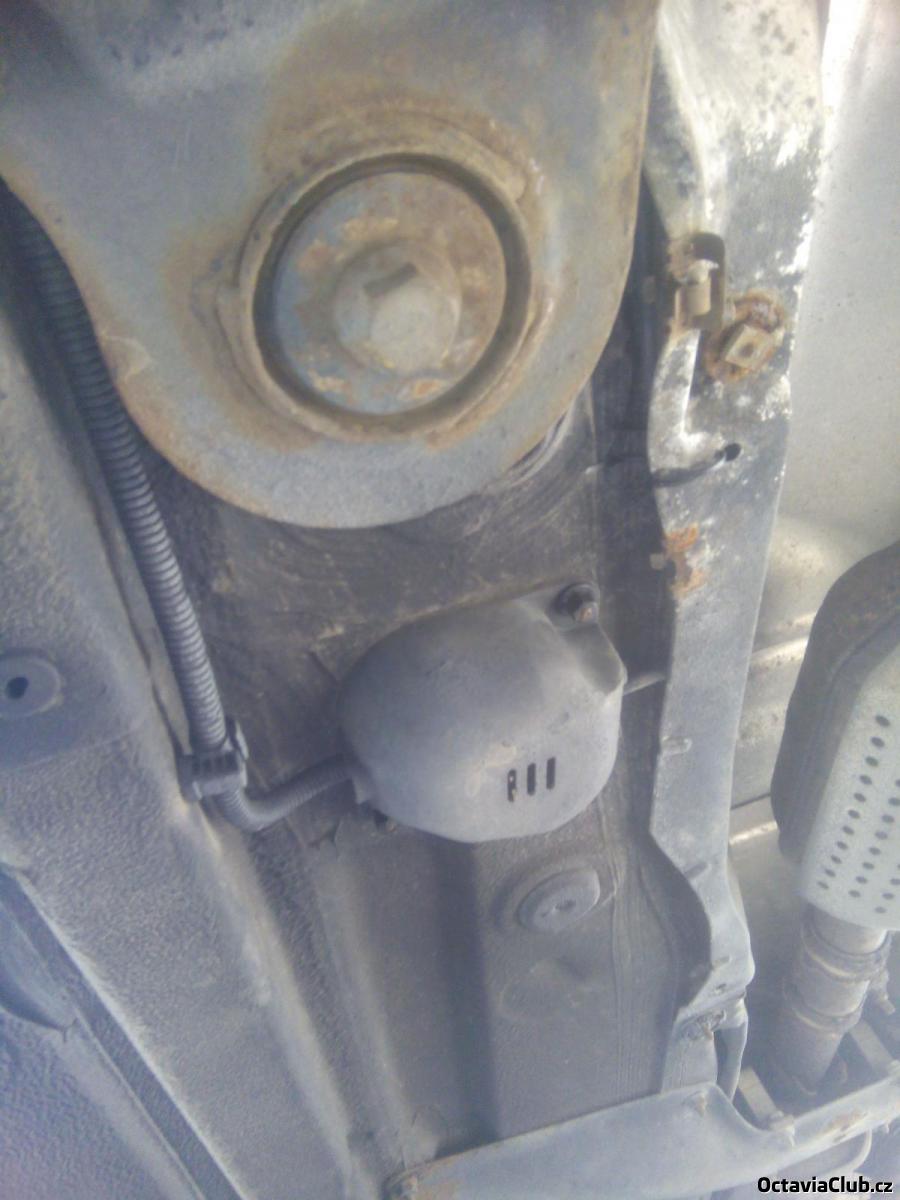

ted si vlezem pod auto a povolíme černý umělohmotný kryt viz foto:

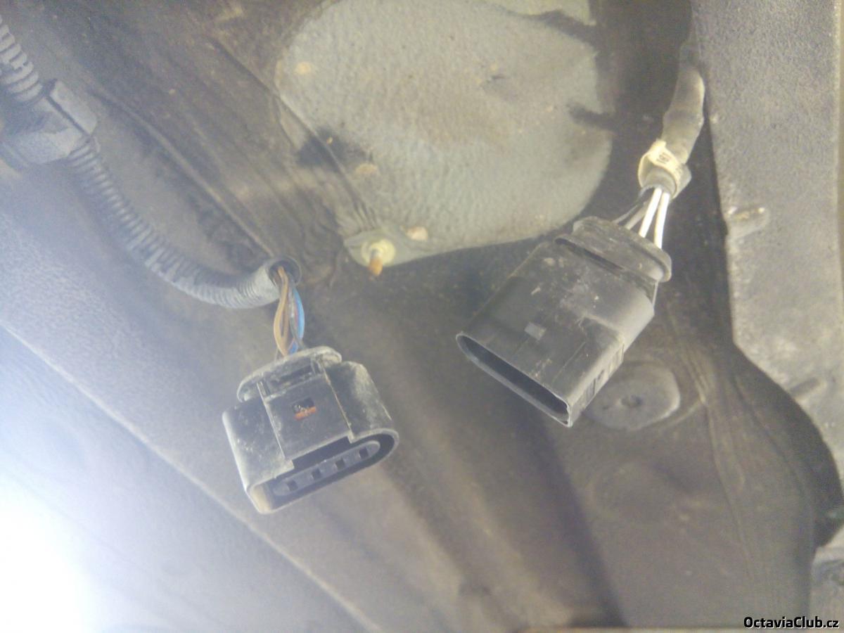

uvnitř krytu je konektor,ten vycvaknem z krytu a rozpojíme :palec:

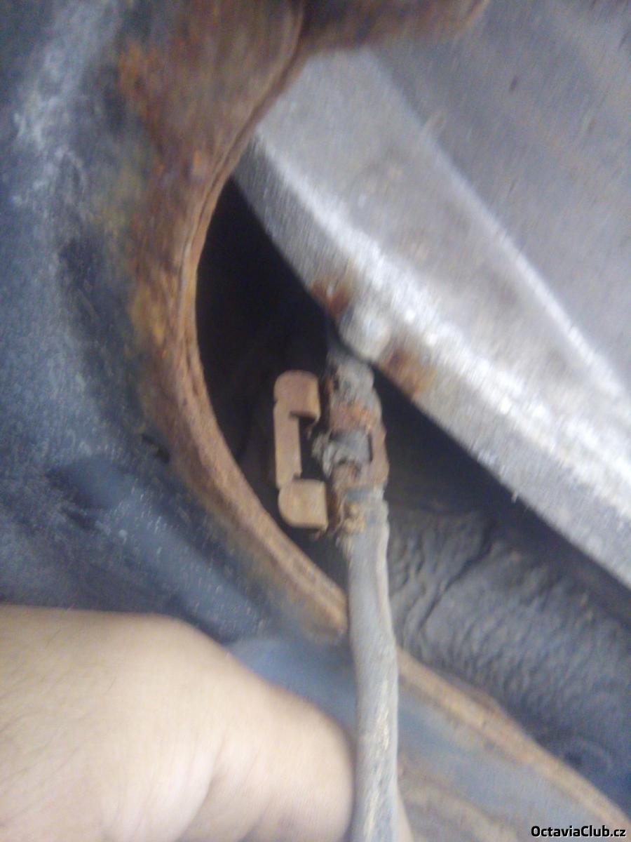

ted je třeba si vytáhnout samotný kabel od lambda sondy,ten je schován za tepelným štítem výfuku a je k němu uchycen pomocí plechových spon
ted si z vrchu vytočíme lambdu, vyndáme z auta a sundáme z kabelu plechové spony a objímku

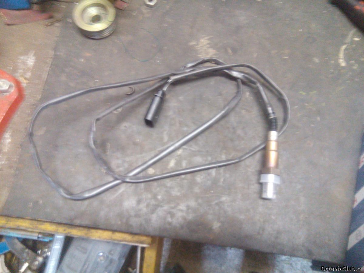

připravíme novou lambdu

ted si protáhnem kabel s konektorem,nacvaknem spony s kabelem na tepelný štít výfuku a zapojíme konektor
