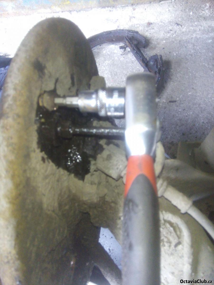

povolíme zajištovací šroubek co drží buben
ted si vemem plochý šroubovák,prostrčíme do otvoru bubnu a nahmatáme rozpěrný klínek samostavu a ten vytlačíme směrem vzhůru a sundáme buben

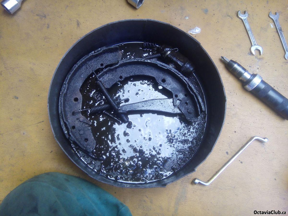

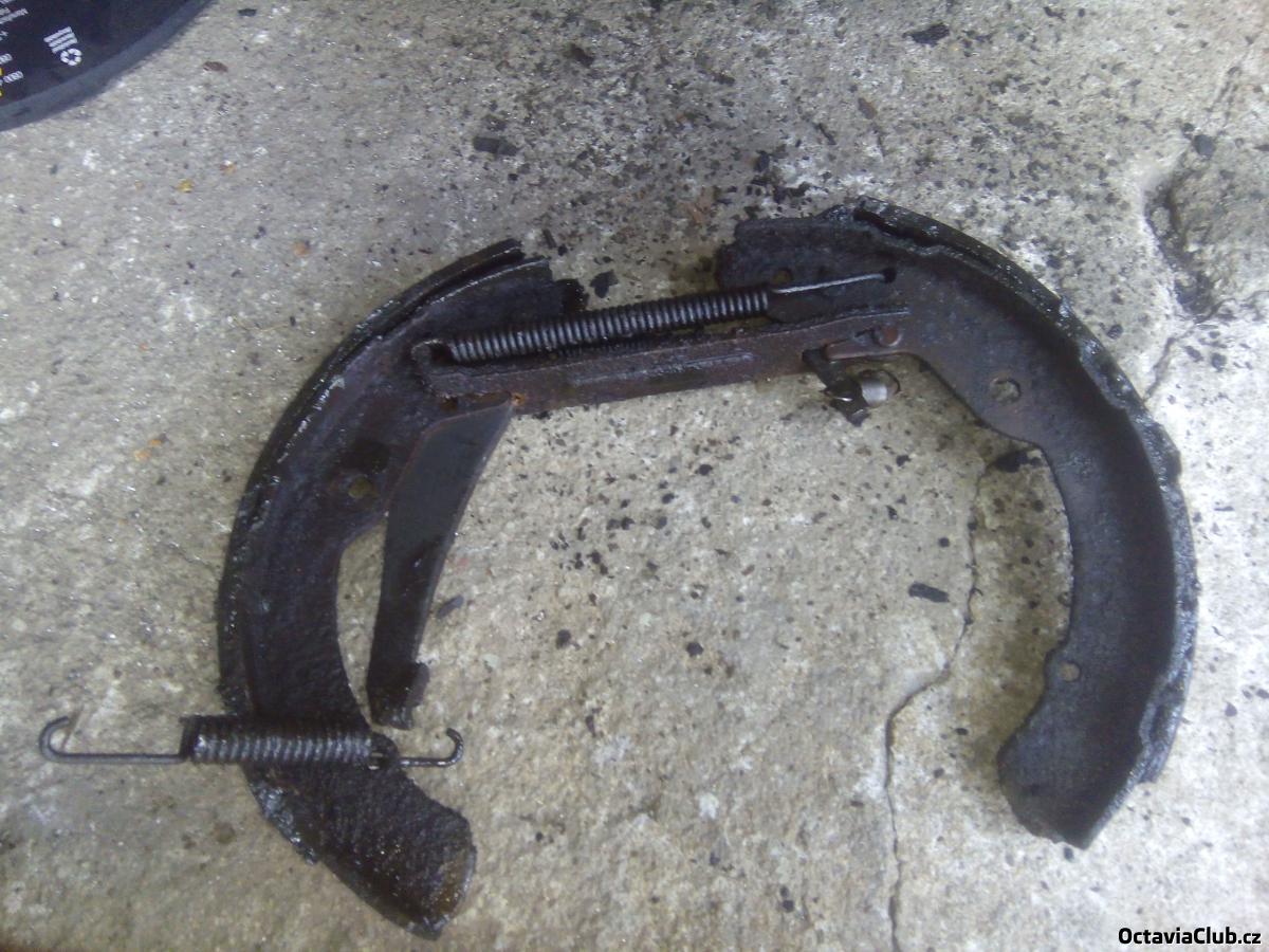

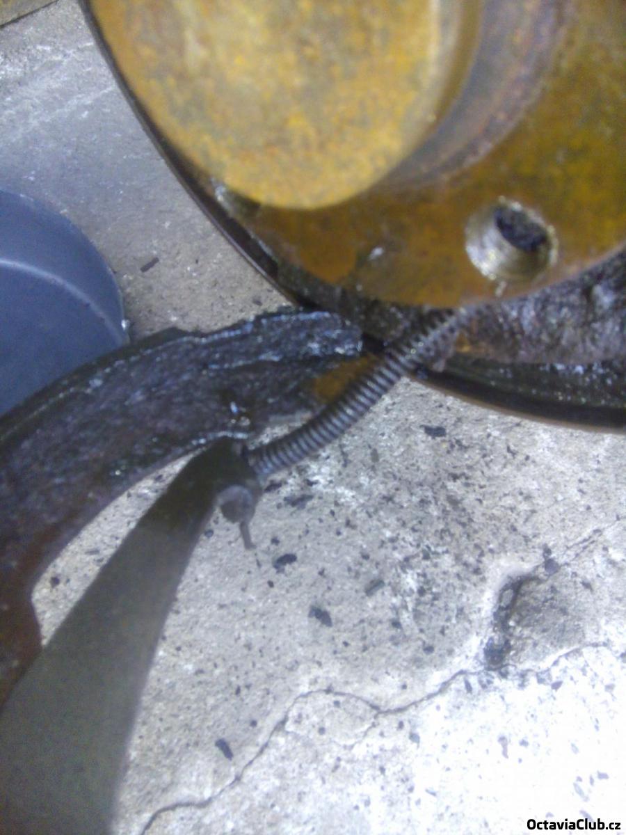

stáhnem pakny směrem dolů,vyháknem jednu paknu z ůchytu,vycvaknem pružinu,a vyklopíme pakny směrem k sobě
vyháknem lanovod ruční brzdy a pakny dáme stranou

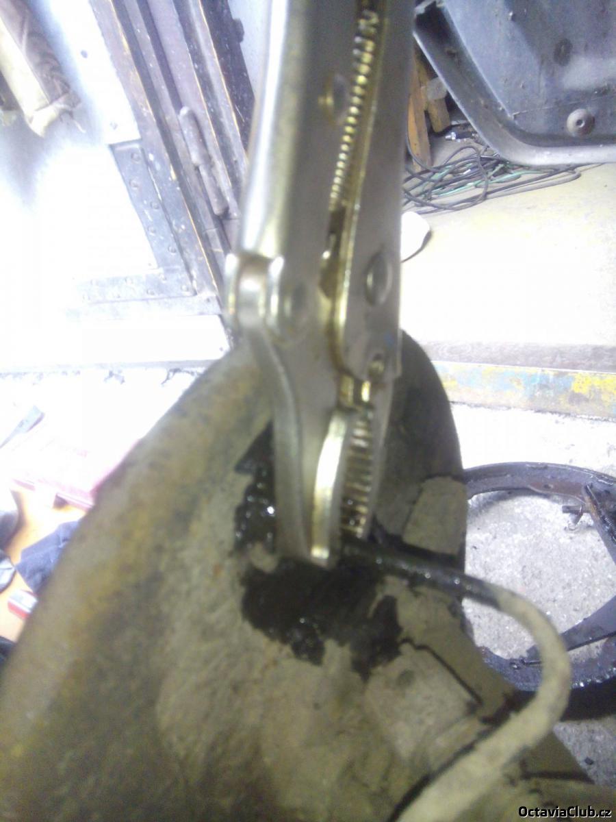

dále je třeba demontovat brzdové prasátko,vytočíme odvzdušnovací šroub a povolíme přívodní brzdovou trubku icon_idea.gif
ted povolíme šroub jenž drží samotné prasátko
Pokud by se nepodařilo povolit šroub jenž drží prasátko tak já beru flexu a říznu prasátko z předu v místě daného šroubu a pak beru majzlík a kladivo a do minuty je sundáno icon_idea.gificon_idea.gificon_e_wink.gif

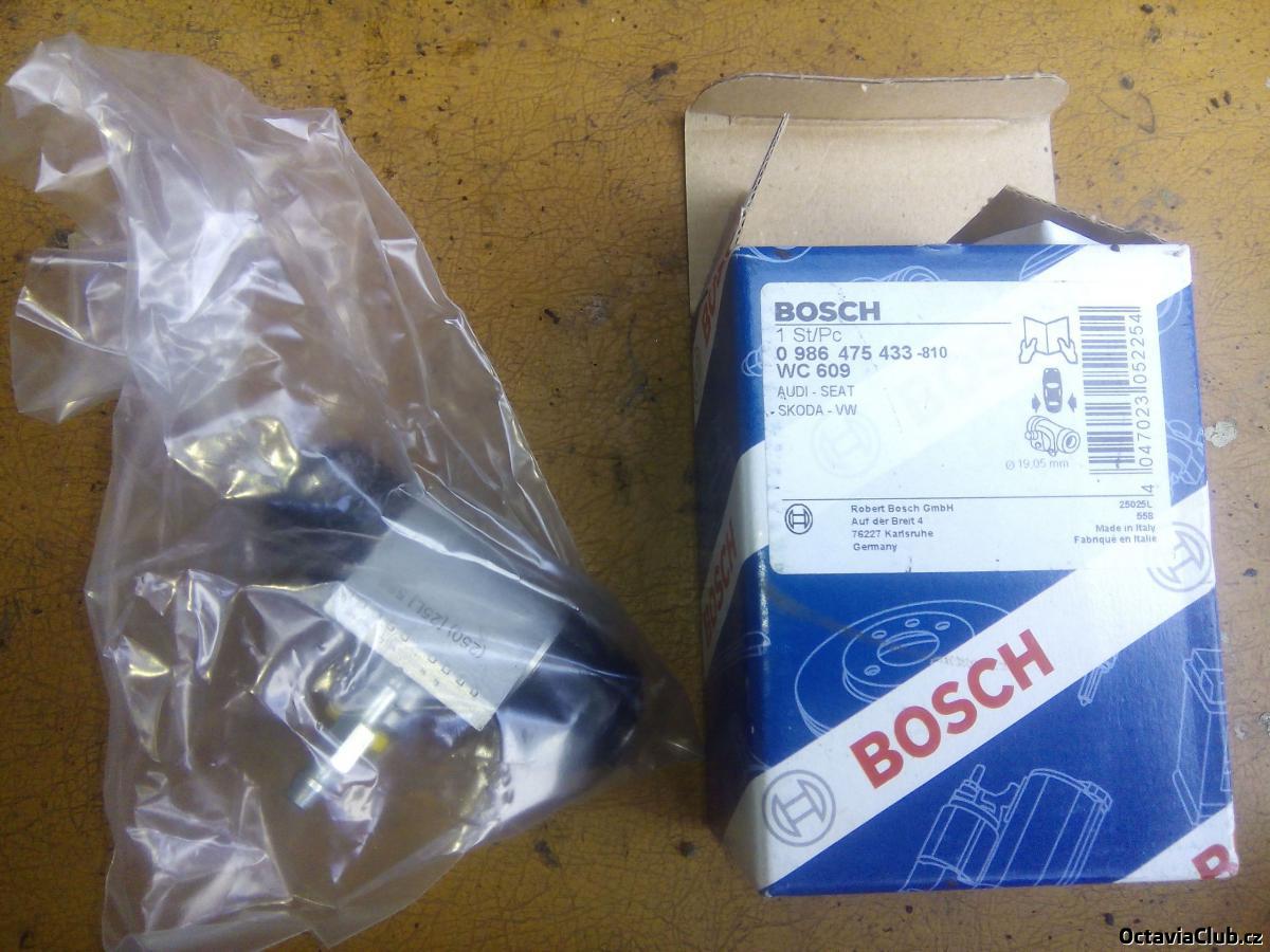

v místě prasátka to očistim a odmastim a připravým si nové prasátko a to namontuji,našroubuju přívodní brzdovou trubku a lehce přitáhnu i odvzdušnovací šroub

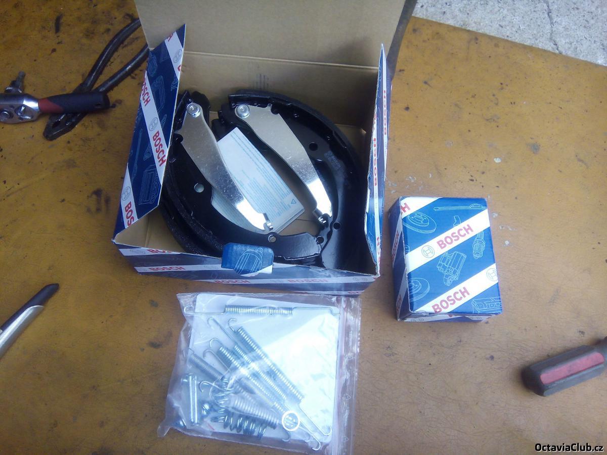

dále je třeba poskládat nové brzdové pakny
přehodíme rozpěrný mechanismus,rozpěrný klínek,a dáme nové pružiny
