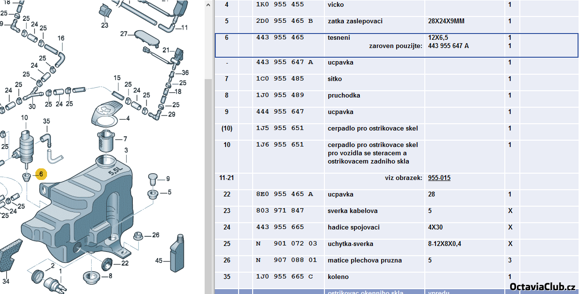

Pánové, prolezl jsem tady toho hodně a zkoušel i hledat, ale můj problém nenašel. Týká se tekoucí nádobky ostřikovačů.
Abych to uvedl na pravou míru, teče mi to u motorku u nádobky nebo-li ještě přesněji pod motorkem. Tam je těsnění, které bude nejspíš prdlé. Vím, že se dá koupit nová nádobka, ale spíš by mě zajímalo, jestli se dá sehnat jen to těsnění? Nádobku mám vpořádku, tak mi příjde zbytečné kupovat novou. Koukal jsem všude možně, ale to těsnění zvlášť nenašel. Jen že je součástí nádobky. Nechce se mi to patlat nějakým silikonem či tmelem. Nebo dá se to najít v etce? Popř kde to sehnat?
