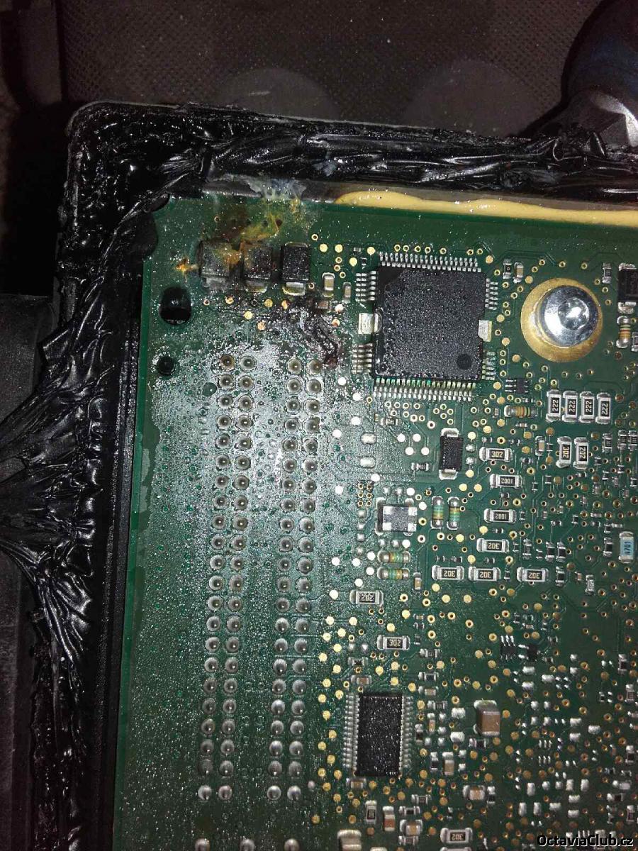

Ahoj, tak jsem se zadělal možná na dost nehezký problém... V neděli jsem se vrátil z hor a nenapadlo mne nic jiného než auto opláchnout na vapce s teplou vodou. Vše se mi líbilo do chvíle, než mi auto samo zdechlo na neutrál a již nejde nastartovat :-( Měl jsem diagnostiku a vůbec nenaváže spojení s ŘJ, jinak vše funkční tak, jak má... Tudíž doufám, že se někam dostala voda/pára z teplé vody a udělala někde bordel... Nesetkal se s tím někdo z Vás?
To chce elektrikáře co to zná. Někde bude patrně hniloba (třeba kabeláž pod baterií) nebo voda v konektorech. Já to měl kdysi v létě po klasickým ručním umytí. Nakonec to byl studenej spoj až přímo v ŘJ kvůli špatně "slepeným" deklům jednotky.
Tak mám vůz zpět ze servisu. Nakonec se sehnala ŘJ z nějakého jiného auta a dala se tam. Byl problém ji nakódovat ale vše se povedlo (alespoň pro zatím vše funguje tak, jak má :-)) Jen mi v servisu řekli, že vyndavali celé budíky a museli seštelovat ventily a to mi přijde divné jelikož se z toho motoru ozývají takové divné zvuky... :-( při nastartování mi v tom nějak divně klepe (kovový zvuk) a při rozjezdu to samé...
