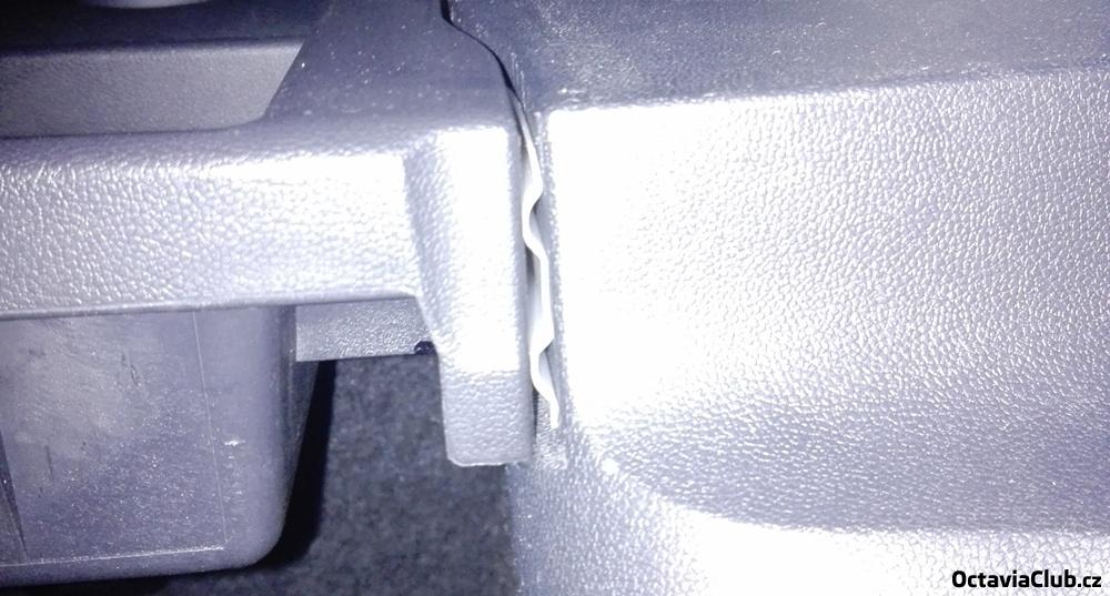

Již delší dobu se potýkám při jakémkoli větším zatočení s boucháním zadního odkládacího kastlíku za zadní sedačkou na kterou navazuje roleta.
Osobně je to pro mě dosti otravné.Kastlík má na každé straně mezeru, která zajišťuje bezproblémové odklopení(vyjmuti) kastlíku.
Poněvadž tento kastlík neodklápím ani nevytahuji tak jsem zvolil variantu jeho vymezení

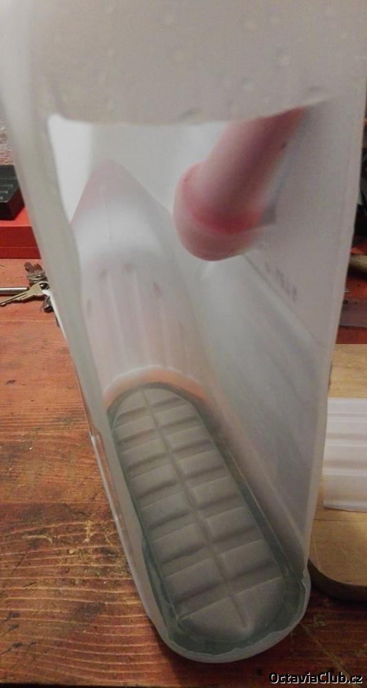

Na jeho odstranění jsem jako vymezení volného prostoru použil plast z kanystru na nemrzku viz, foto
Je šikovně profilovaný a tudíž se pěkně poddá a vyplní mezery bez jakéhokoli velkého nátlaku.
Postup:
Nařezal jsem dva proužky rozměr 3,5x11 cm tak aby byl profil rovnoměrně rozdělen a jednoduše zasunul do volného prostoru.
Kastlík pěkně drží a nemá tendenci uhýbat.
