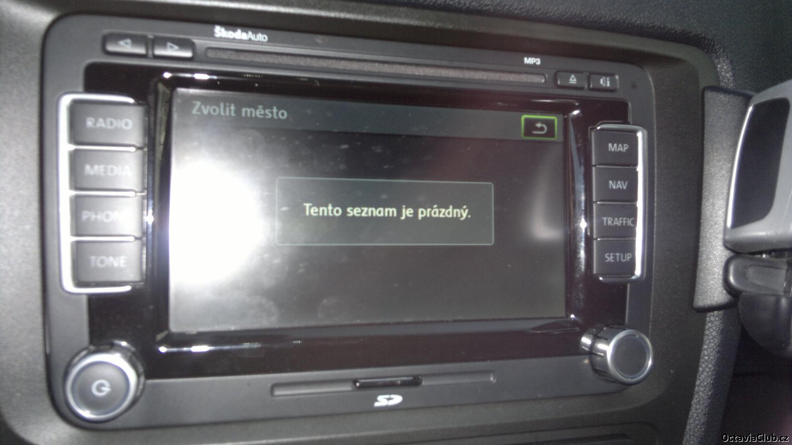

Mám RNS 510 HW H04, SW 1004
- mohu to aktualizovat bez rizika na fw 39xx ????
a ještě jeden problém-ať tam dám jakoukoli kartu - tak to vůbec nenačte nebo píše chyba karty.(SD 2 GB, SDHC 4 a 8 GB) a nic....jo ta SD 2 GB byla mini ve slotu
micro SD karty v adapteru, pokud vím, Columbus taky neumí.

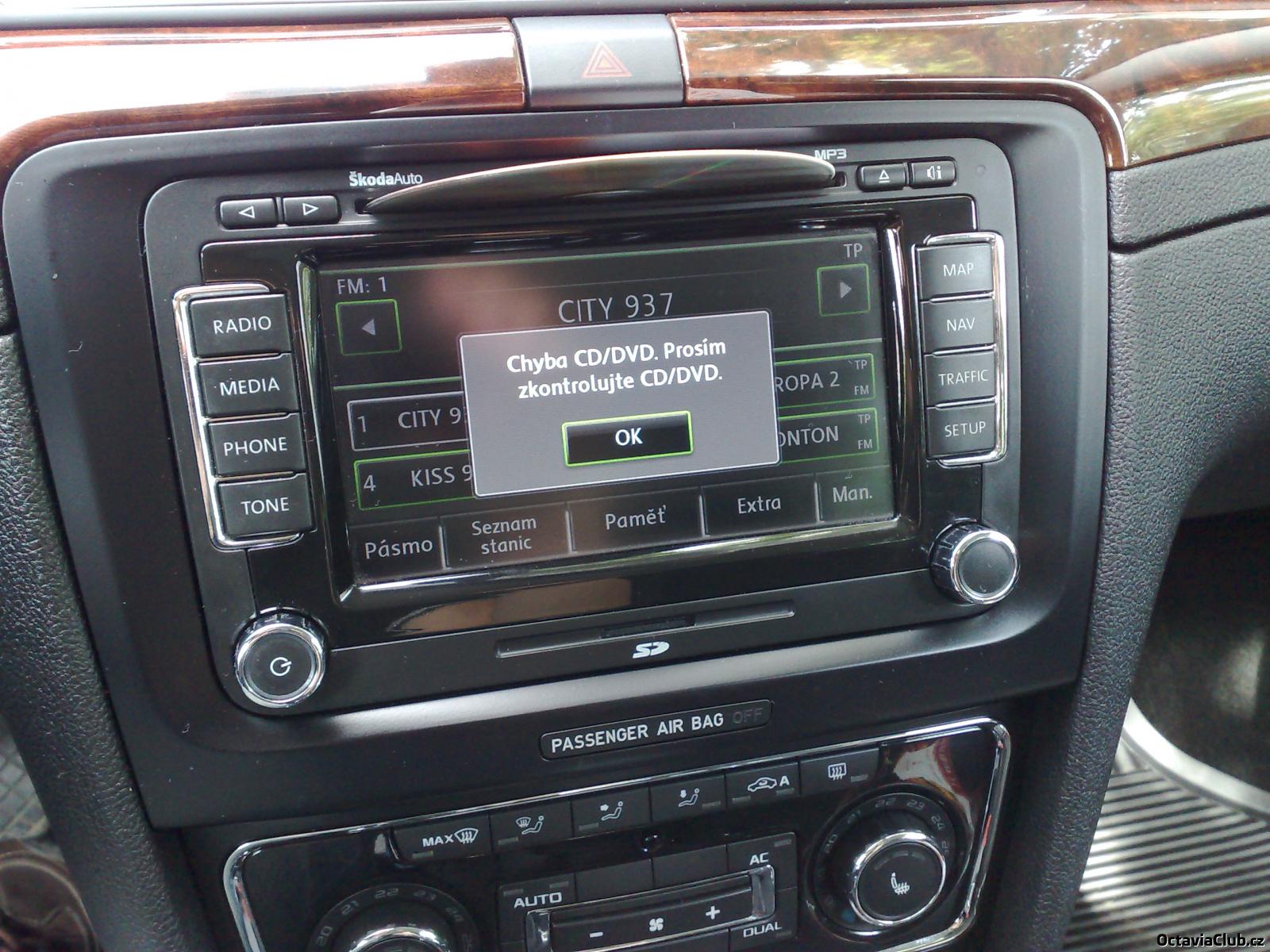

Čau chlapi,potřebuju poradit.Nejede mi většina filmů (zkouším origo i vypálené),chvíli se to načítá a pak to napíše tu hlášku (viz foto).Nejdřív sem si myslel,že je v háji mechanika,ale třeba 2 filmy z deseti mi jedou.
Díky za rady.
