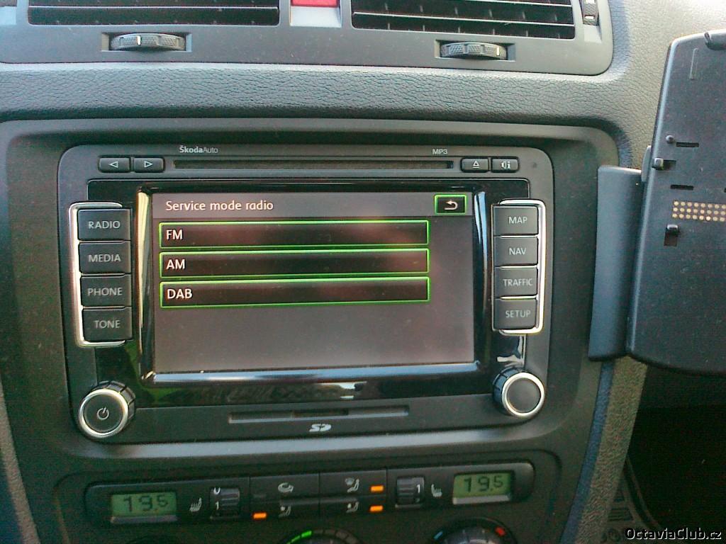

chtěl bych poprosit o radu. Od kolegy z práce mám na test navigaci columbus a při zapojení do O2 RV 2004 man. klima, bez parkovaků i MF volantu, se ani po dvou hodinách úplně nevypne. Stále je slyšet lehké bzučení(asi se točí HDD) a z boku je teplá. Při zapnutém navi jde někdy slyšet cvakání nějakého relátka pod kastlíkem u spolujezdce. Mám strach aby neklekla baterka popř. ještě něco horšího. V servisním menu mám info jenom o FM a AM tuneru. Nemáte s tím někdo zkušenost popřípadě nevíte o někom kdo to dělá v okolí Chomutova? Díky moc

Navi bude v pořádku, pokud máš 2004, tak je určitě potřeba vyměnit jednotku gateway. Potom se ti navigace uspí do půl hodiny. Tak to by ti vybila baterii. Lze to vyřešit i úpravou FW, ale lepší je výměna gateway. Cenově se jednotka pohybuje ~1000 Kč.
