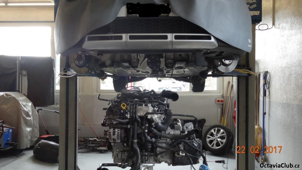

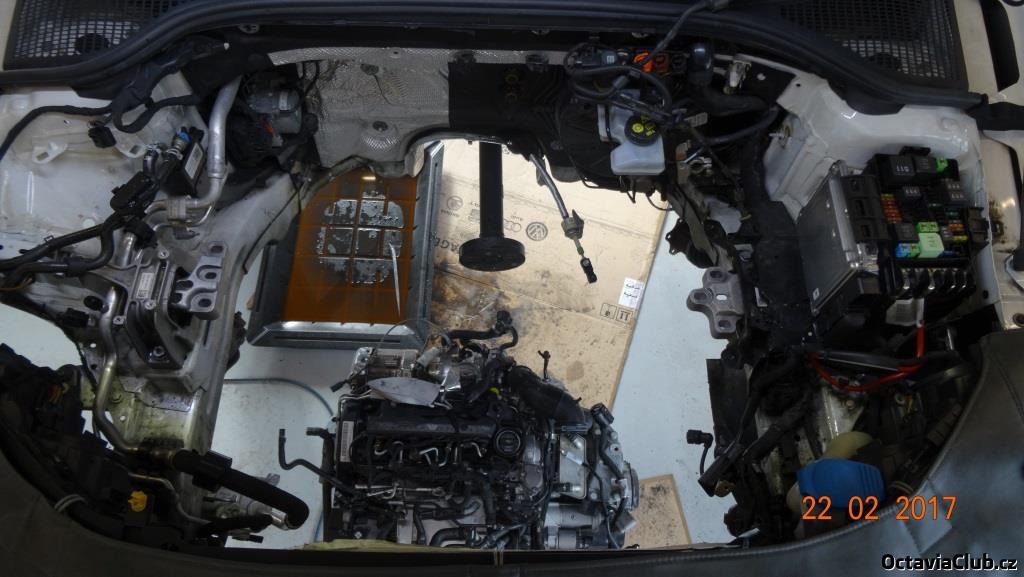

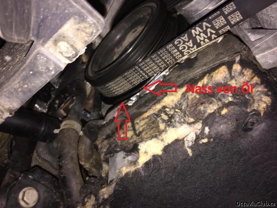

Po tom ako som auto zakúpil som sa na internete dočítal, že jeden pán, už neviem ako sa volal, sa na tomto fóre zmieňoval o problémoch s motorom, tiež podobnými ako som pri 53.000 km zachytil ja. Neviem už presne citovať ten príspevok, nepodarilo sa mi ho tu opätovne nájsť, ale ukončené to bolo tým, že mu v servise povedali, že motor je na výmenu. Takže aby som tu nechodil okolo horúcej kaše, tak pri zmienených 53.000 km som od motora započul také nezvyčajné cvakanie. Každý si to cvakanie, alebo lepšie povedané cinkanie môže vybaviť ináč, ale správny motorista to určite rozozná, len to treba počúvať zo spolujazdcovej strany auta, najlepšie od kolesa, alebo postavený oproti nejakej stene, kde sa zvuk dobre odráža. Mne každý tvrdil, že sa mi to zdá, že to nové diesle tak, že je to dvojliter a tak... no pri výmene olejov sme zistili, že hlavná kladka je od oleja, v prílohe sú fotky. Po naštartovaní motora sme pekne výrazne už počuli aj to spomínané cinkanie, nakoľko sme boli pod autom a tiež bol demontovaný spodný kryt motora. Po jednom nepríjemnom zistení, som našiel ďalšie, nakoľko som našiel fľaky aj na hornej časti motora, kde sú ventily. Prekvapený som bol aj to, že táto časť je z plastu (šporia už naozaj všade, kde sa len dá! ) Možno niektorý z vás si povedia, že som tomu motoru musel naložiť riadne kapky, no nie je to tak. Som motorista o svoje auto sa starám vzorne, vyrastal som v dielni, používam vždy len originálne diely a motor naozaj šetrím a apropo veď nejedná sa o najlacnejšie auto, teda aspoň pre mňa nie. Po týchto zisteniach som s autom neváhal ísť do servisu. Najprv mi povedali, že to musia pozrieť, motor vyčistiť, pojazdiť a tak identifikovať, čo to môže byť. Po chvíľke mojej trpezlivosti a zmienení sa o tom, že som čítal na internete, že už sa nejaké autá našli s týmto problémom, mi prezradili, že áno je to pravda a zavolali mechanika. Po príchode mechanika a následnej jeho obhliadke mi mechanik povedal informáciu, ktorá by asi nepotešila nikoho z vás... da sa povedať, že na základe obhliadky motora a počutia cinkania hneď identifikoval príčinu a to kľukový hriadeľ: Vravím si, že to asi nie, však je to 2 ročné auto a má len 63:000 km ! Povedal, že tu posledne mali už tri O3 s týmto problémom... pýtam sa a ako ste to riešili? ... no výmenou motora, je to výrobná chyba... nevedel som čo povedať... pýtam sa ďalej... ako prvé samozrejme vás napadne, či to garantuje Škodovka... odpoveď bola nie, Škodovka túto vadu negarantuje... všetko rozpisovať okolo toho nebudem, každý si skúste predstaviť, ako by ste reagovali... ostalo to tak, že auto som tam nechal, nakoľko potrebovali demontovať olejovú vaňu a určiť na 100% či je to ono... o deň neskôr mi zavolali a potvrdili, áno jedná sa o daný problém a motor musí byť vymenený. Nakoľko nežijem na SK a ani CZ, moje auto podlieha ešte inej garancie, ktorá mi našťastie túto opravu, resp. výmenu uhradí a ja budem musieť zaplatiť ,,len,, 10% z celkovej čiastky.

Takže vážený a milý, čo vlastníte O3 s motrom 2.0 TDI, buďte ostražitejší s týmito motormi. Netvrdím, že tú chybu má práve vaša O3, ale určite nie som sám, čo mi vlastne potvrdili aj v servise. V prílohe posielam fotky, komentáre sú v nemčine, nakoľko sú to fotky, ktoré som posielal na reklamáciu a originály mi neostali. Ďalšie tri foto sú priamo zo servisu. Ak sa mi podarí získať detailné foto z vnútorného poškodenia motora, určite ich sem doplním. Chcel som pridať aj nahrávku zvuku, ale nepodarilo sa mi to sem pripnúť.

Áno je menený v originálnom servise Škoda
