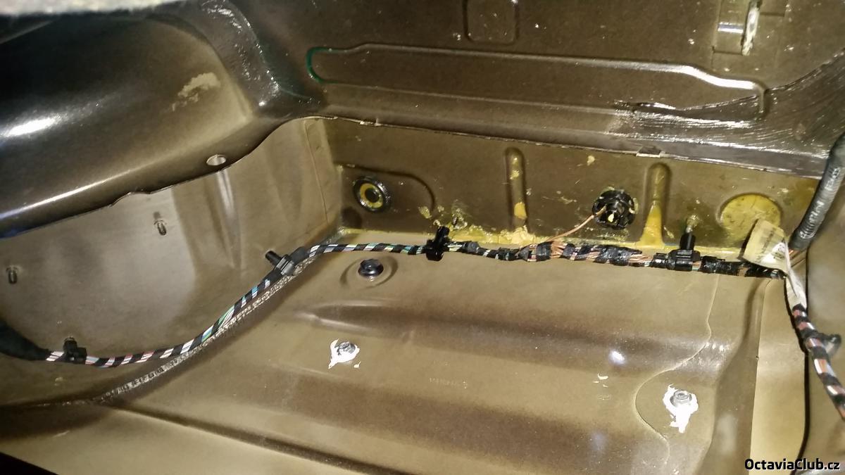

Vulcan163 Odesláno Duben 7, 2017 Sdílet Odesláno Duben 7, 2017 Ahoj, koupil jsem si nedávno OII a zjistil jsem, že neostřikuje zadní stěrač. Samozřejmě v kufru byla vypadlá hadička - viz. foto. Hadičku jsem dal dohromady, vytřel asi půl litru kapaliny :-) a ostřik již funguje, ale je málo výkonný. Stříká cca do půlky okna jen. Přední ostřikovače stříkají až moc :-D Nevíte kde by mohl být problém? Předpokládám, že v jiném spoji asi hadička nebude rozpojená, to by ostřikovač nešel vůbec... zároveň jsem si všiml, že nefungují mlhovky zadní - přední jsou v pořádku. Díky za rady. 0 Citovat Odkaz ke komentáři
