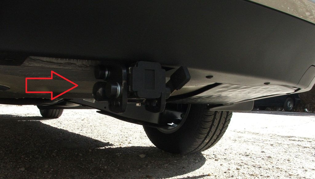

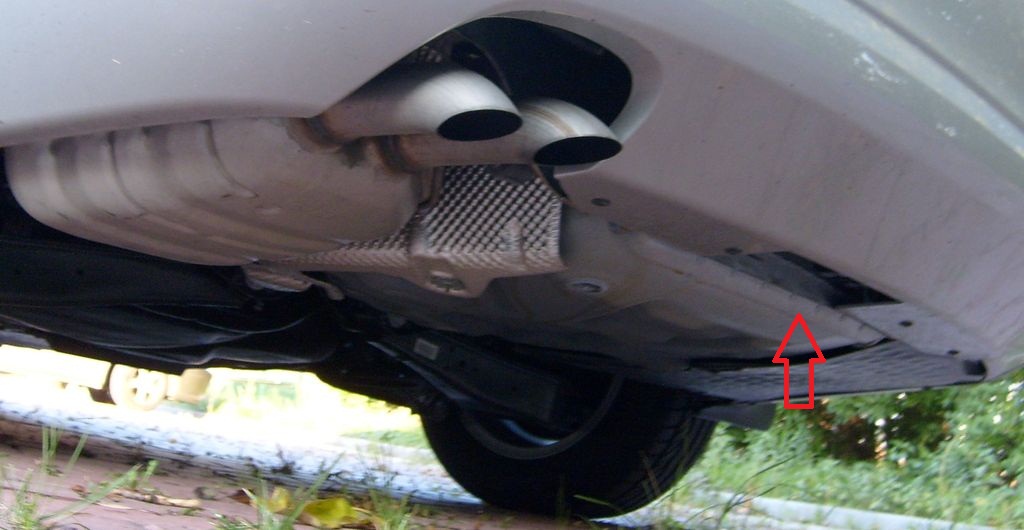

160R Odesláno Březen 10, 2010 Sdílet Odesláno Březen 10, 2010 Dnes už sú všetky ťažné odnímateľné, kvôli legislatíve. Jedine ale originálne Škoda ťažné je také, že ak nemáš namotnovaný hák, tak vôbec nie je vidno, že tam nejaké ťažné je - perfektne je všetko schované pod nárazníkom. Pri potrebe ťažného vyberieš z kufra hák, nacvakneš do držiaka a zaistíš a môžeš ťahať vozík. Pri neoriginálnych ťažných je inak riešené uchytenie, a spolu so zásuvkou to vytŕča pod nárazníkom, aj keď nemáš namontovaný hák. Zavadzia to napríklad pri schádzaní z obrubníkov... Viď foto v prílohe - strieborná FL má originál ťažné, béžova predFL dorábané, nejaká česká značka (ale na názov si nespomeniem). 0 Citovat Odkaz ke komentáři
