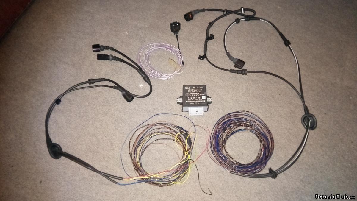

stringo Posted May 6, 2017 Share Posted May 6, 2017 Zdravím všechny, již delší dobu se snažím sehnat nějaký návod na dodělání nivelací pro xenony na Octavii II předFL. Jde mi pouze o manuální přípravu, po stránce zapojení a nastavení jednotek to nechám už potom na odborníkovi, no ale nikde nic není akdyž už, tak jen nabídka kompletního dodělání, což se mi moc nelíbí a to ze tří důvodů: 1.nejsem nešika a baví mě na autě dělat věci sám - mám z toho potom radost 2.nechci dávat zbytečně peníze za něco co bych mohl zvládnout sám a zabavit se při tom 3.když už někam pojedu, tak to je i celkem časově náročné a být někde 2 dny je pro mě dost nepředstavitelné Takže postupem času jsem si zjistil co bude třeba a začal na tom pracovat a mám již hotovo: 1.xenonová světla a nastavení jednotky (pouhou výměnou xenony blikaly) 2.větší nádobka pro vodu ostřikovačů, se dvěma motůrky a čidlem hladiny (čidlo si nechám zapojit) 3.ostřikovače do nárazníku (hadice, spony, držáky s ostřikovači, krytky ostřikovačů) 4.ovladač na palubce vyměněn za ten pro xenony bez kolečka nastavení výšky světel 5.namontované nivelace na přední a zadní nápravě (díry byly připravené, stačilo je pouze namontovat) Teď bych potřeboval poradit, kudy natahat kabely od nivelací a kam mají vést. (kabelový svazek mám a jednotku xenonů také). Potom už by mělo přijít jen zapojení všeho, dodělání pár pinů a nastavit přes diagnostiku. Byl bych opravdu vděčný, kdyby někdo kdo to umí, nebo to dělal mi poradil co a jak. 0 Quote Link to comment
h2oenergy Posted May 8, 2017 Share Posted May 8, 2017 V originale je kabel ke snimaci nivelace soucasti kabelu pro snimac abs, popripade je tam i integrovany snimac brzdovych desticek. Pokud mas udelanou nejakou uni kabelaz tak to ved treba kolem ni. Plati pro predek i zadek. 0 Quote Link to comment
stringo Posted May 11, 2017 Author Share Posted May 11, 2017 Tak mám asi kompletní kabeláž to vypadá... To vede v prahu pod plasty na straně řidiče? V podstatě by to tedy stačilo přehodit za původní, nacvakat konektory a nechat napinovat zbytek konektorů co jsou do jednotky - ta je umístěná kde? I když teď o tom přemýšlím, že by stačilo jenom přidat ty kablíky od čidel nivelací, není nutné tahat všechno... předpokládám že tam kde jsou 2 konektory, tak to je předek - snímač brzdových destiček a ABS a ten jeden je jen ABS na zadku... 0 Quote Link to comment
h2oenergy Posted May 11, 2017 Share Posted May 11, 2017 Ano tahá se to v podlaze na straně řidiče. Pokud dáváš celou kabeláž tak je jednodušší kabeláž cvaknout uvnitř vozu na rozumném místě a napojit novou. U předního kola nic moc přístup. Jinak by si to tahal od ABS čidel do ABS jednotky a od snímače brzdových desek do budíků. Jednodušší je tahat jen kabeláž od nivelace. Jednotka pro xenony se umisťuje za jednotku klimatizace na plechový držák. 0 Quote Link to comment
stringo Posted May 13, 2017 Author Share Posted May 13, 2017 Cvakat nic nechci, oddělím z toho svazku jen kablíky od nivelací a natáhnu podle těch od ABS. Ještě dotaz... Jednotka klimatizace je umístěna kde? Za rádiem? Koukal jsem do dílenskýho manuálu a nemůžu to nikde najít... 0 Quote Link to comment
h2oenergy Posted May 13, 2017 Share Posted May 13, 2017 Jednotky klimatizace - climatronic (klimatic) panel, tak za ním. 0 Quote Link to comment
stringo Posted December 8, 2017 Author Share Posted December 8, 2017 Tak jsem vyměnil zadní kabel, napojil na původní kablíky od ABS a nové od nivelace natáhl pod palubku... Teď si nevím rady s předkem. Vyndal jsem baterku a nosič baterky, našel kde je strčená průchodka v podběhu a vidím jak jde kabel do velkého svazku a ten do nějakého vlnovce (asi gumového) a ten jde do průchodky ve stěně. Vůbec nevím jak to prostrčit. Spoj kablíků je podle mě až v interiéru (podle kabeláže co mám novou, jsou spojené kablíky od ABS cca 20cm od průchodky a to by odpovídalo tomu, že spoj je někde za průchodkou v interiéru. Jak tedy dostat kablíky včetně těch nových kablíků od přední nivelace do průchodky? Mám odizolovat celý ten svazek kabelů a potom to půjde prostrčit, nebo má někdo nějaký rozumný nápad jak to udělat? 0 Quote Link to comment
Gracho Posted December 9, 2017 Share Posted December 9, 2017 Je tam nachystaná predpríprava na ťahanie nových káblov :) Vyznačil som ti to na fotke - treba len potiahnuť za ten výbežok, ktorý z toho trčí a urobí sa ti tam diera o priemere asi 5mm... 0 Quote Link to comment
