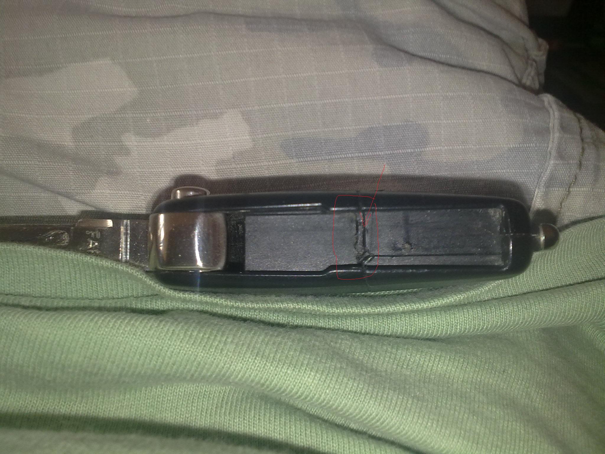

Guest chipmann Odesláno Březen 12, 2010 Sdílet Odesláno Březen 12, 2010 Jak ho cely rozeberu pojede mi to potom.A nebo se to bude muset nastavovat.Mel jsem treba vectru a jak jsem měnil baterii v kliči tak se to potom muselo doladit kvuli centralu. Normálně vycvakni si klíček a do té mezery (strč nějaký slabý šroubovák a vycvakneš to ven ) a najedné půlce je to vyražené 0 Citovat Odkaz ke komentáři
Vectom Odesláno Březen 12, 2010 Autor Sdílet Odesláno Březen 12, 2010 Nejde mi to.Ktera čast se odklopí.Ta s tym znakem a nebo ta čista menší.Nechci to rozlomoit. 0 Citovat Odkaz ke komentáři
Guest chipmann Odesláno Březen 12, 2010 Sdílet Odesláno Březen 12, 2010 Zdar tady máš obrázek :P 0 Citovat Odkaz ke komentáři
Vectom Odesláno Březen 14, 2010 Autor Sdílet Odesláno Březen 14, 2010 Jo tak už to mám .Je to 434Mhz.Trvalo mi to 0 Citovat Odkaz ke komentáři
Guest chipmann Odesláno Březen 14, 2010 Sdílet Odesláno Březen 14, 2010 Jo tak už to mám .Je to 434Mhz.Trvalo mi to no tak vidíš tak ti to půjde 0 Citovat Odkaz ke komentáři
