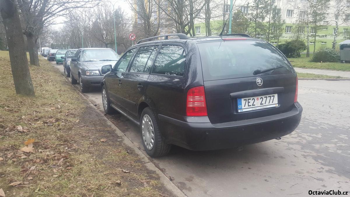

Zdravím všechny a zase se opět vracím ,,zase k černé" Octavii někteří mě znají. zde
http://forum.octaviaclub.cz/index.php?showtopic=5989&p=1032372
Do rodiny přibyla
Škoda Octavia 1.9 TDi
Rok Výroby: 1999
Motor: (AGR) :)
Výkon: 66kW

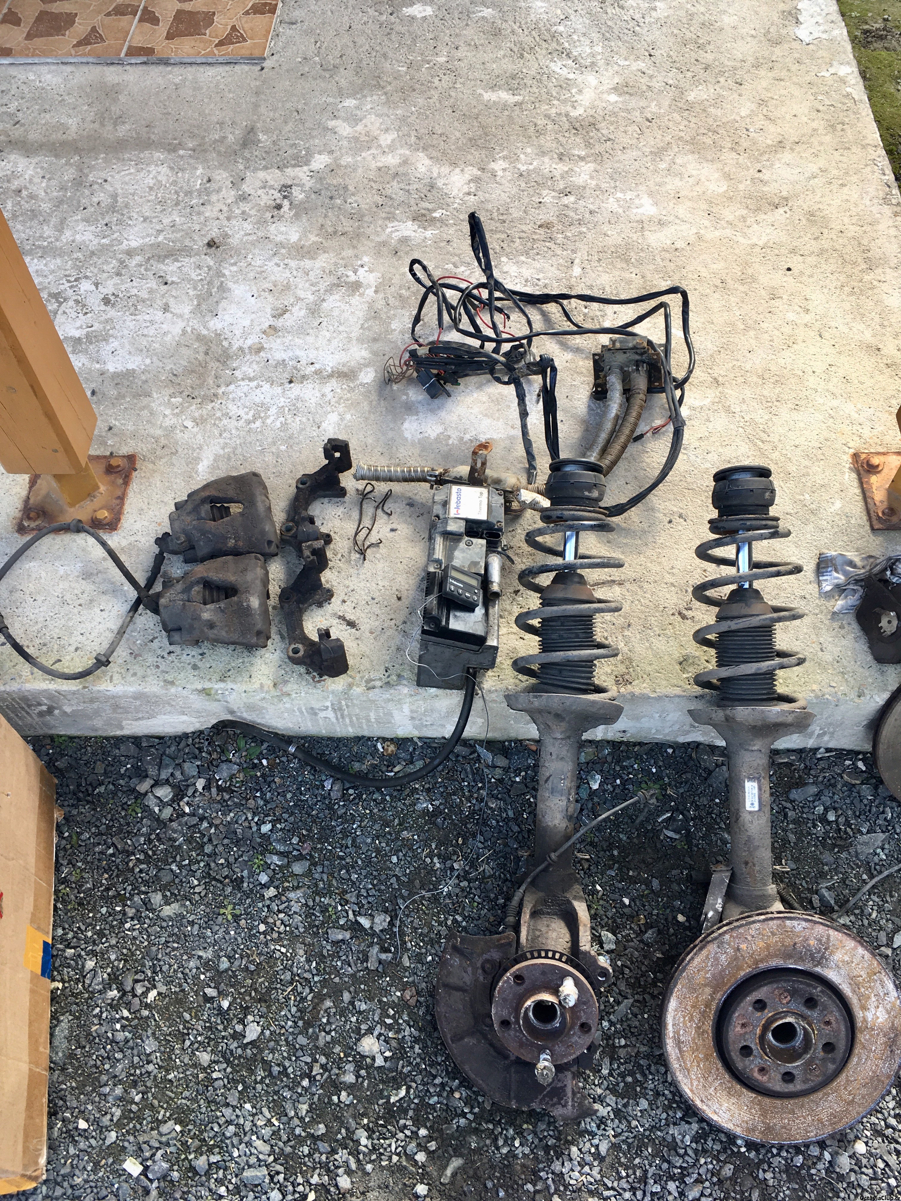

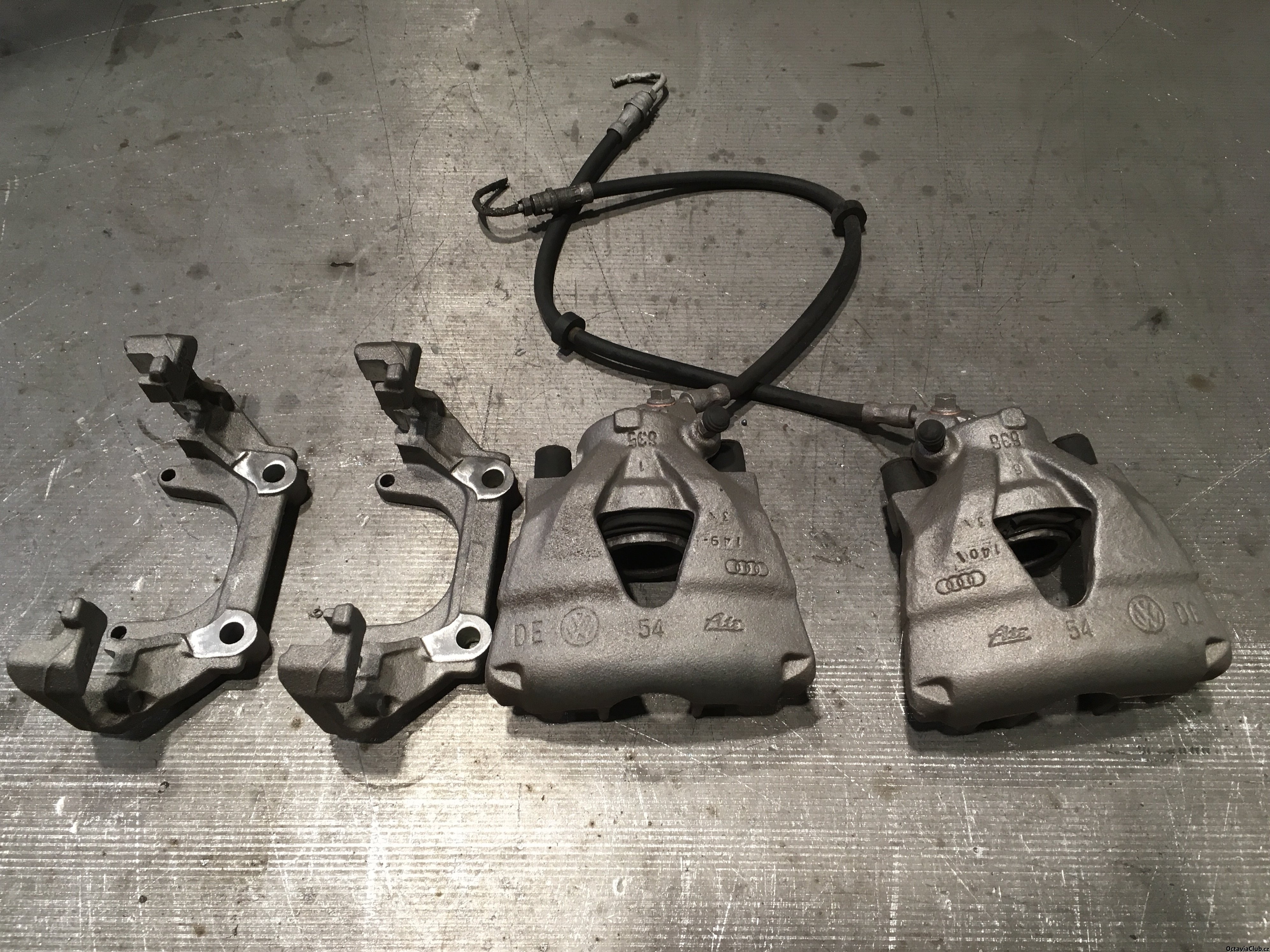

přední brzdy zvlněné bude UP na 288mm ne hned ale bude :D

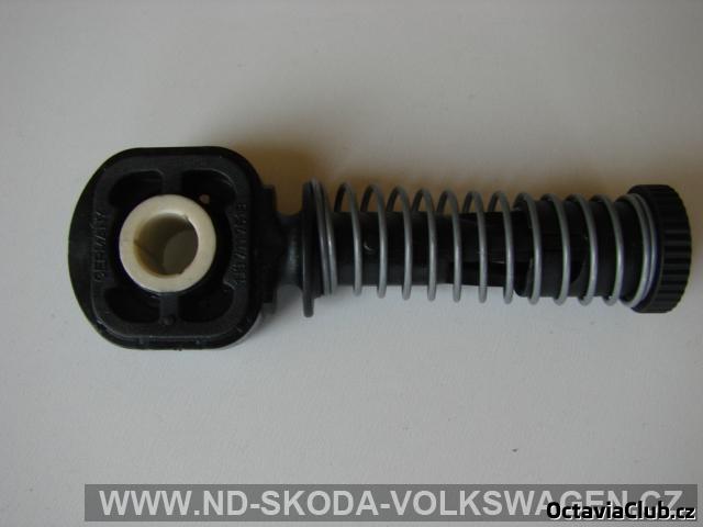

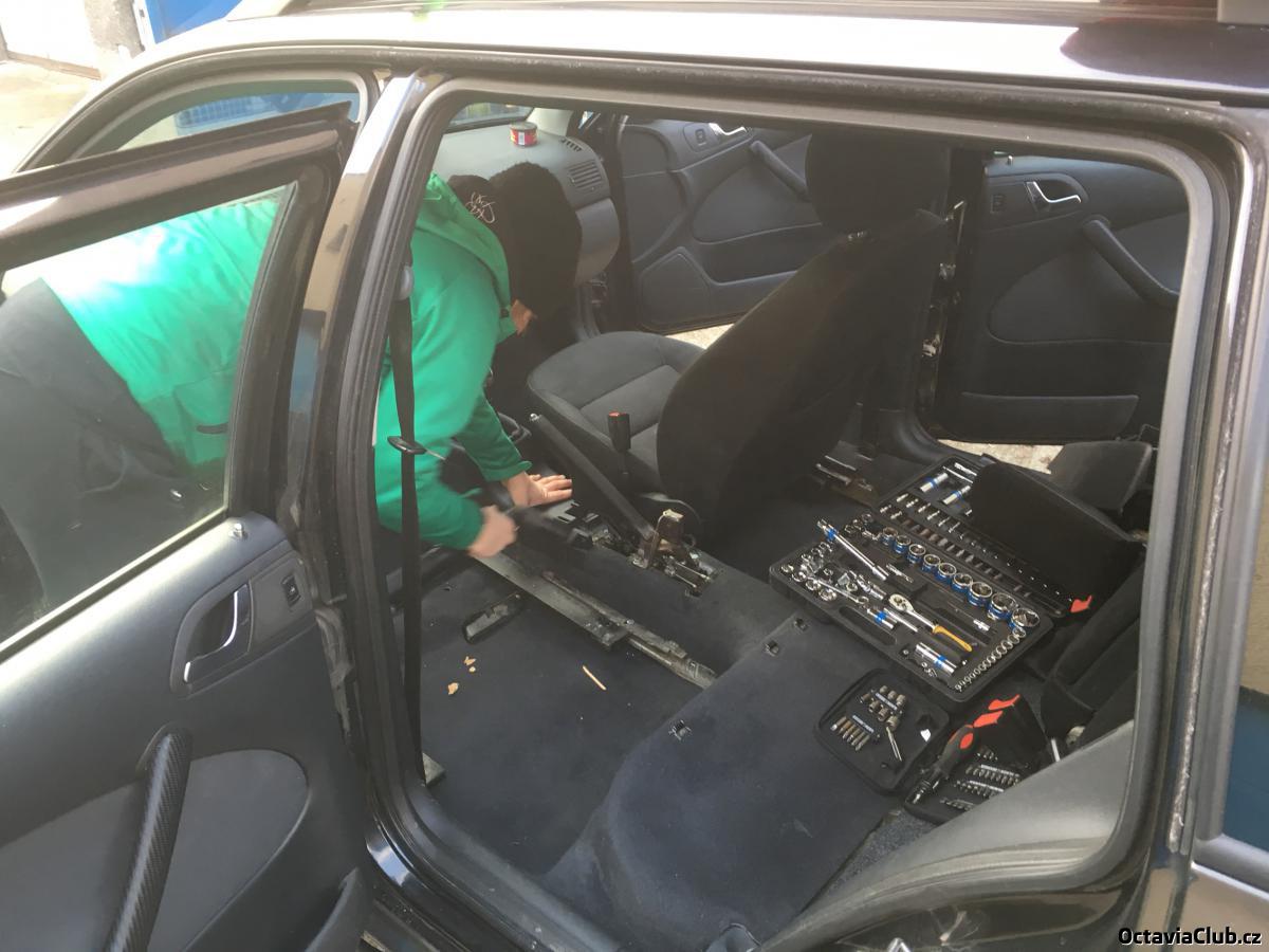

pomalinku se bude ladit :) teď jen ať funguje jak má je tam váha vzduchu K.O a spojkový spínač K.O jinak EGR je OFF :) a na stole jsou vstřiky z 81kW a trošku převodovka jde tam těžce hodit 1čka dělal někdo z vás výměnu vložek táhel ?

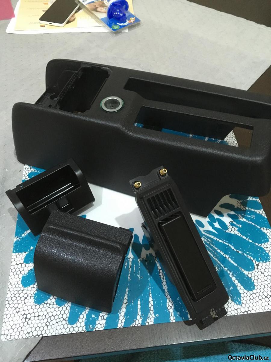

Jinak z plastu sundaná carbon folie opravený držák nápoju nešel otervřít a ošetřené plasty

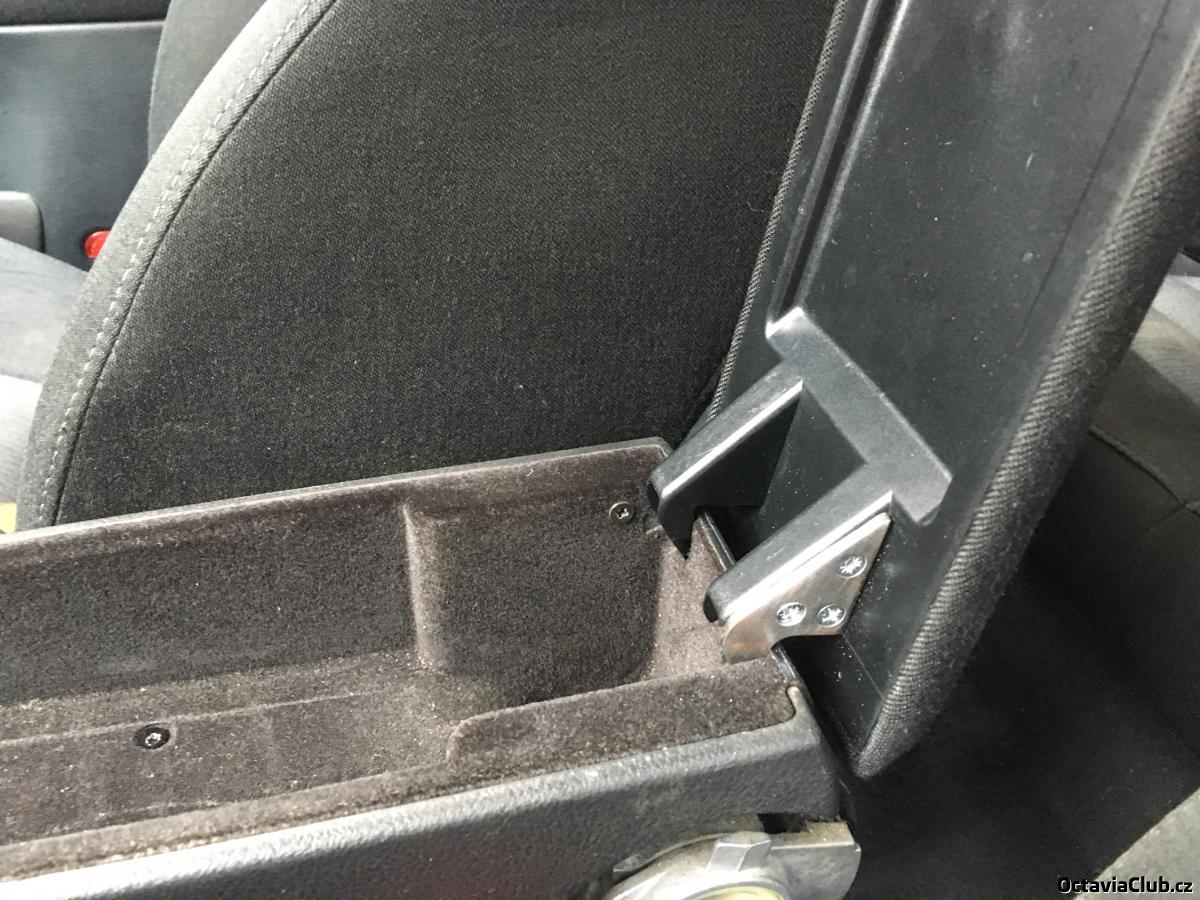

Tak jsem propájel 2 piny v konektoru cívky a zdá se, že je po problému.
Odšrouboval jsem spodní obložení spínací skříňky, vytáhnul konektor (viz. foto). Z konektoru jsem vysunul víčko, vyjmul jeden drát z pinu, odizoloval (viz. druhé foto) a napájel zpátky do pinu. To samý s druhým drátem. Je to práce pro mikropájku. Konektor jsem zpátky sesadil a nacvakl do cívky.
Tak snad to pomůže. Sorry za nekvalitní foto, dělal jsem to na koleně a fotil mobilem

spoky: nezačal jsou to jen maličkosti brzdy byly za hubičku tak se udela repas
jinak včera oprava váhy vzduchu, opravené teple starty, opravené immo (dle návodu vypadalo to že to byl kontakt na spínačce v konektoru černý drátek), vyměněné lanko dveří, zkalibrované ručičky, zaslepené zámky a vyměněna páčka stěračů
Budiky jsou ze S1 ale nechavam si jen ručičky brzdy budou paráda jsou to 288mm což stači na normalní ježdění
