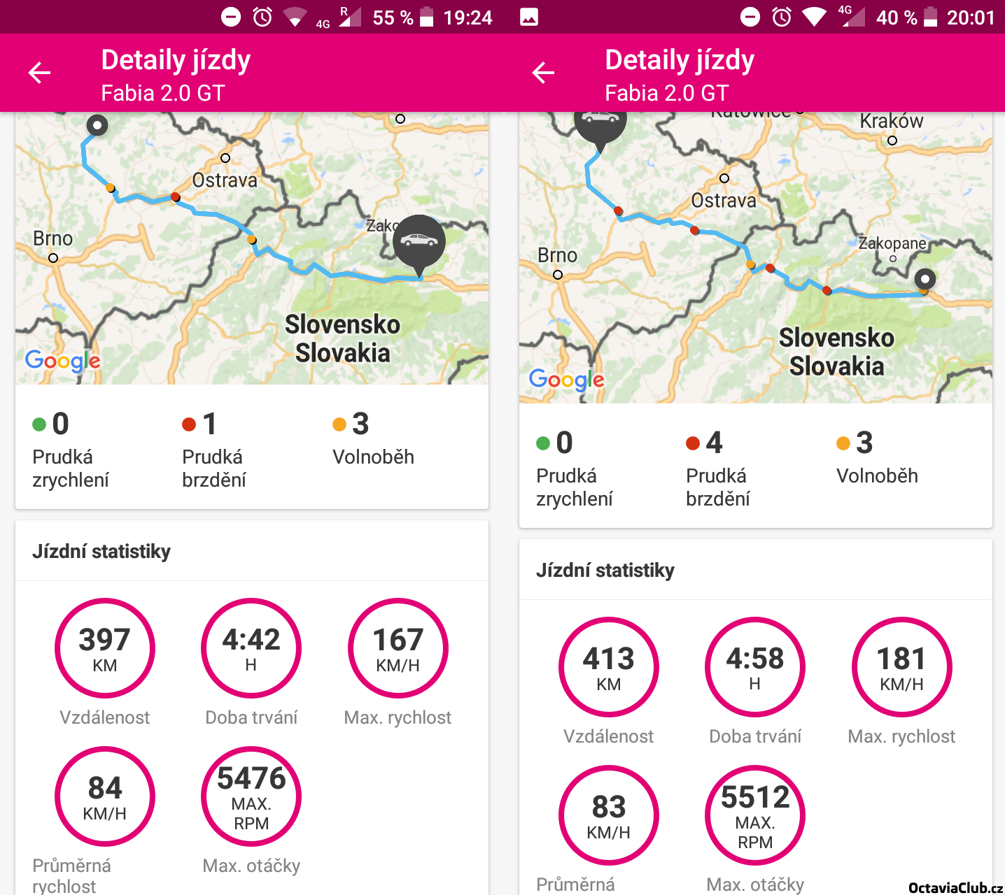

A v neděli jsme vyrazili směr Slovensko - Vysoké Tatry :) spotřebu jen za cestu tam nevím jelikož první nádrž jsem vyjel skoro do nuly cestami po okolí, ale dojel jsem se spotřebou podle palubáku 6.9 a po vyjetí nádrže po okolí to vyšlo dle tankování 7.4 zpět jsem natankoval hned po příjezdu a podle PC i tankování 6,65L takže naprostá spokojenost.... :)

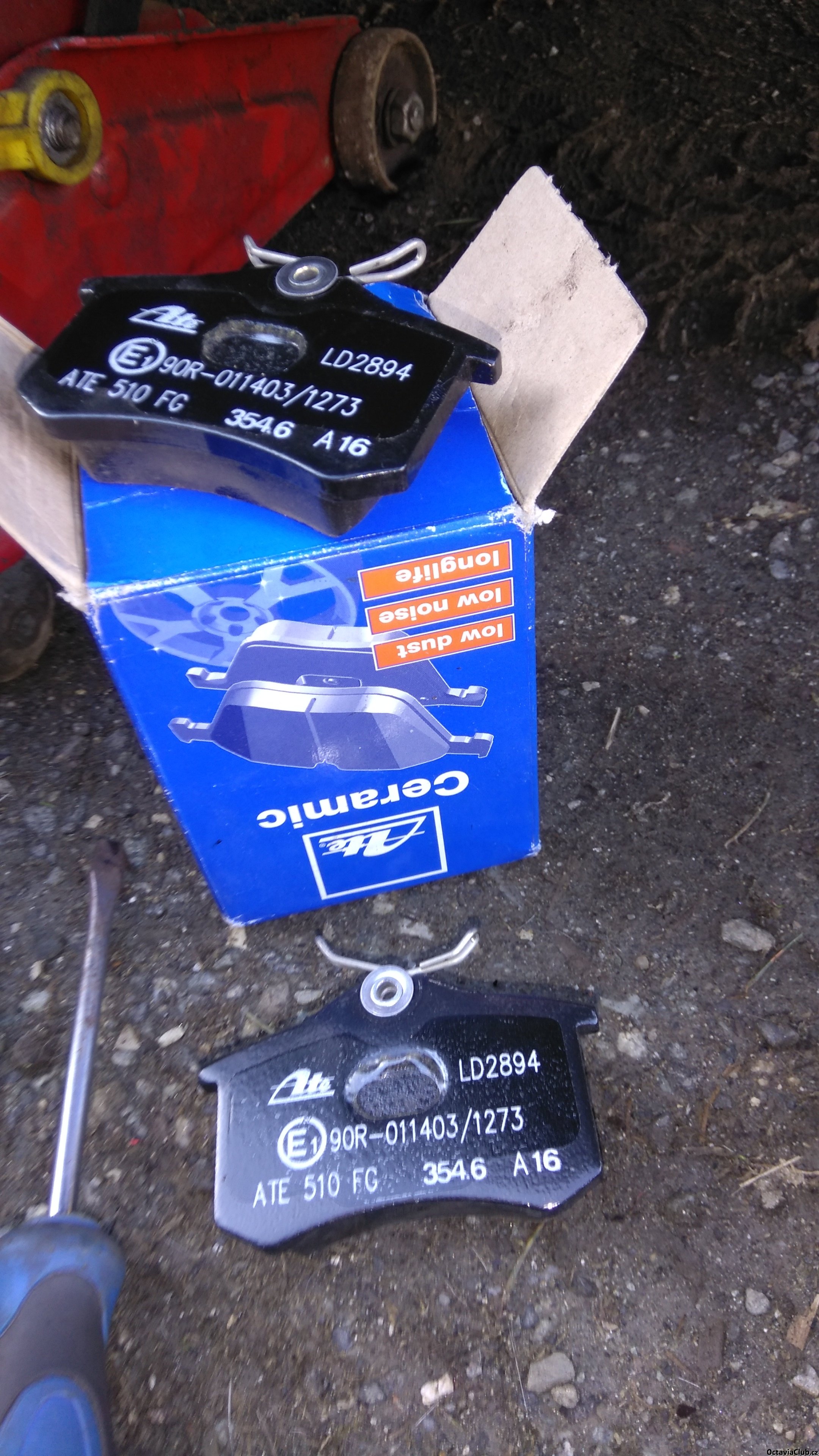

A ještě jsem koupil přední i zadní destičky ATE Ceramic a nahodil společně s kotouči co jsem měl na Oktávce (stočeno na soustruhu pro jistotu oboje) abych neměl věčně černý kola, což nenávidím :D

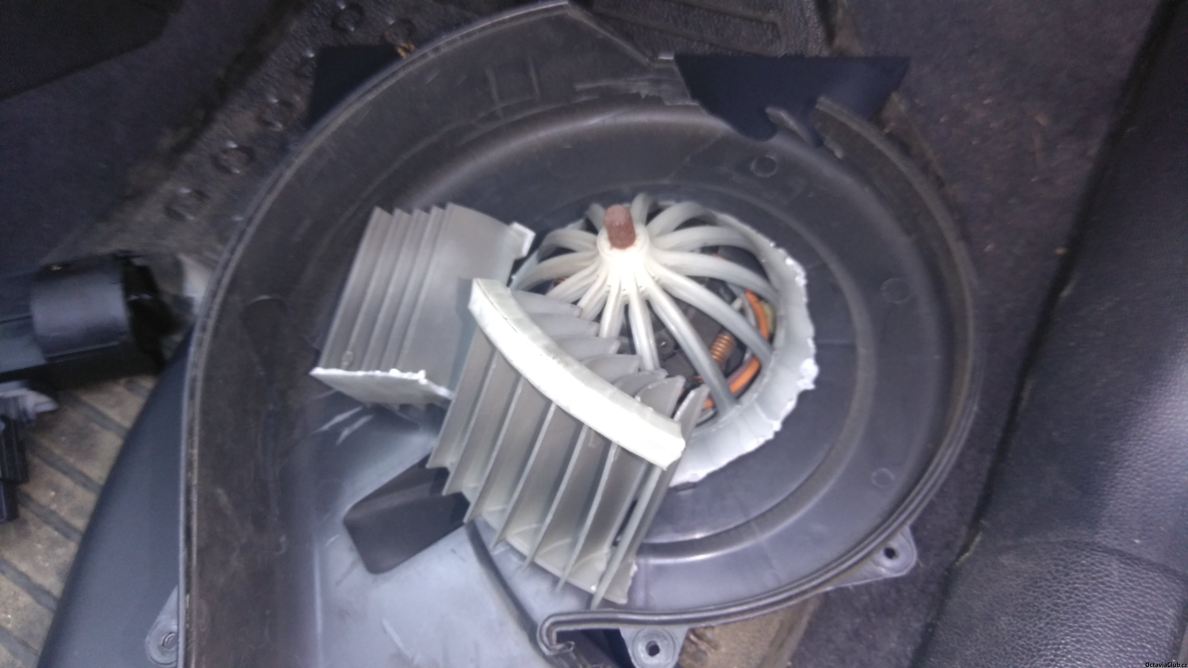

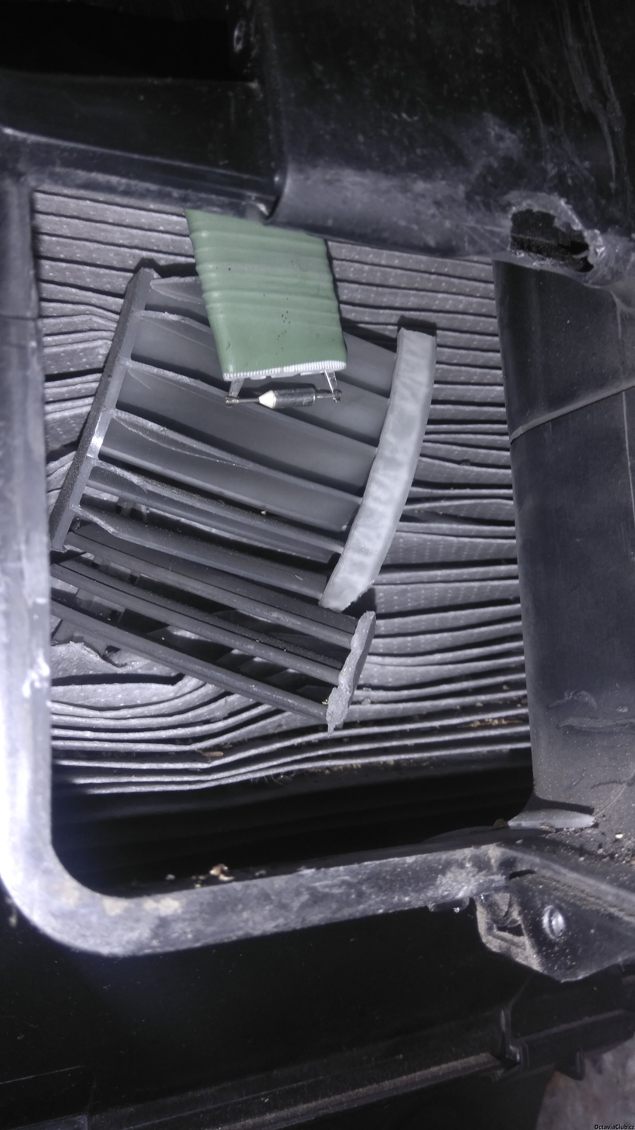

Fabča má vyměněn snímač teploty výparníku a šel v pohodě vyměnit spodem, žádná palubka dolů takže super, rovnou naplněno a jelo to, ale to by bylo moc jednoduchý aby to bylo bez komplikací, zapnul jsem ventilátor na 2 pak jsem to dal na 4 že to testnu a v tom rána jak z děla a ventilátor se rozletěl na několik částí... Vyměněn za nový Hella a snad už bude klid :D
