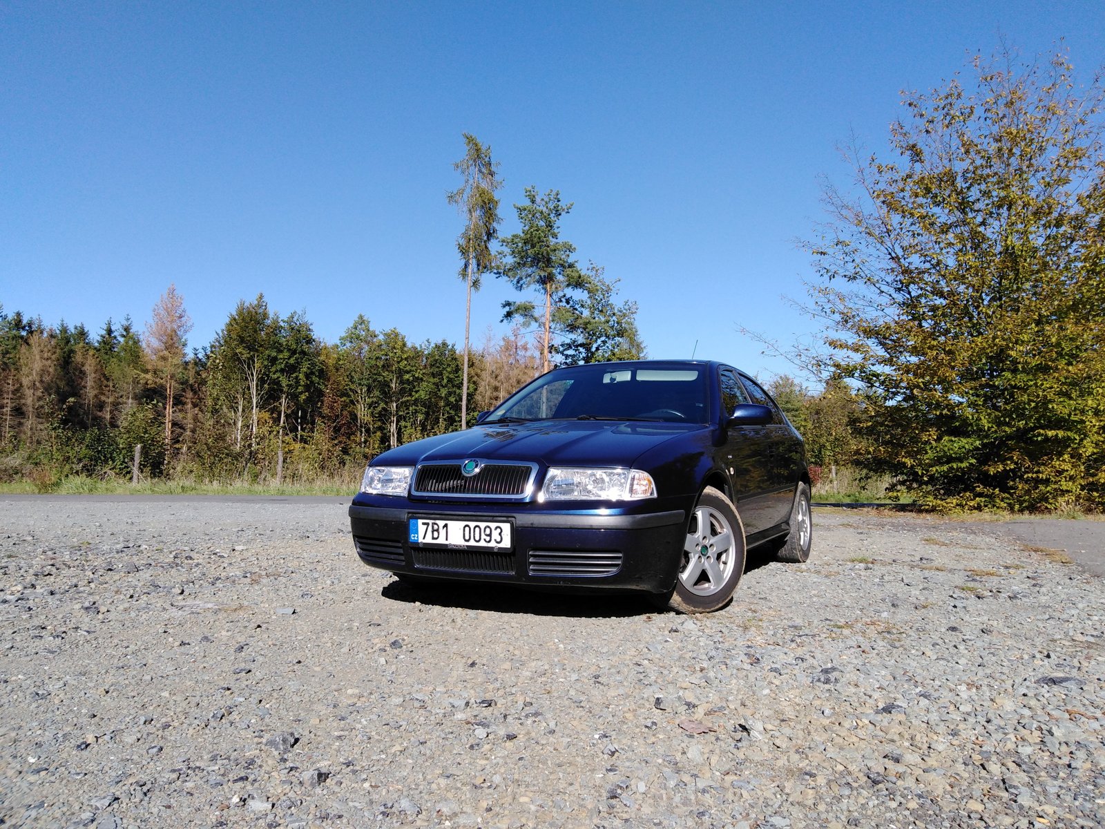

Modrá Ofce 2.0i
Něco málo novinek, pervně opravy :happy:
  • výměna oleje a všech filtrů, bude následovat výdy po 10k km.
  • výměna rozvodů, pumpy a chladící kapaliny, po výměně oleje jsem si všiml šlemu na vodní pumpě, takže bylo jasno, od té doby klid.
A teď nějaké úpravy
  • výměna zadního stěrače z 2. Octavie, čili plochý s hezčím ramínkem
  • výroba decentního osvětlení LED páskem popelníčku a vnitřku loketky, mám rád světlo..
Jinak vše funguje, v týdnu sem hodím nějaké fotky.
