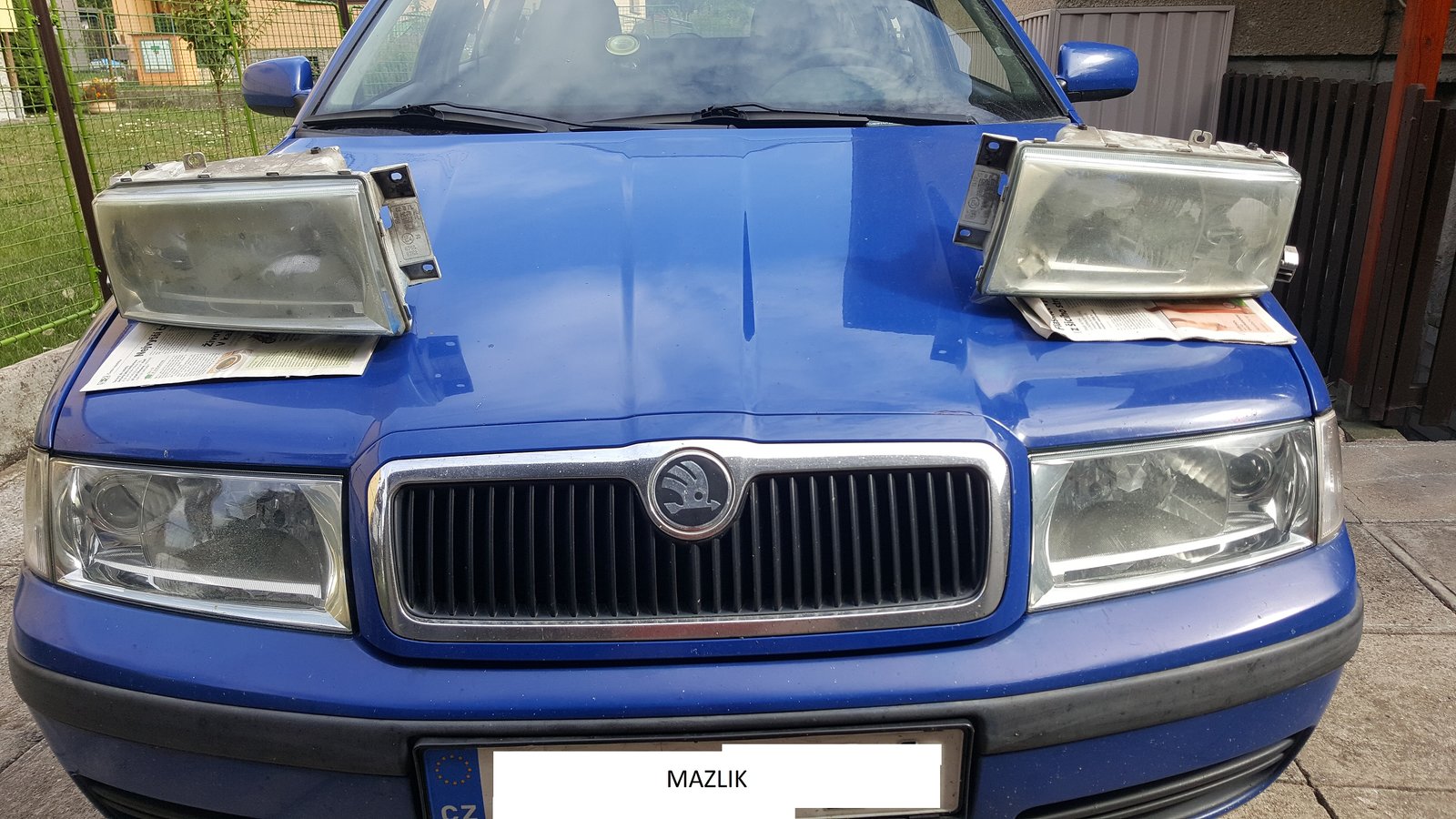

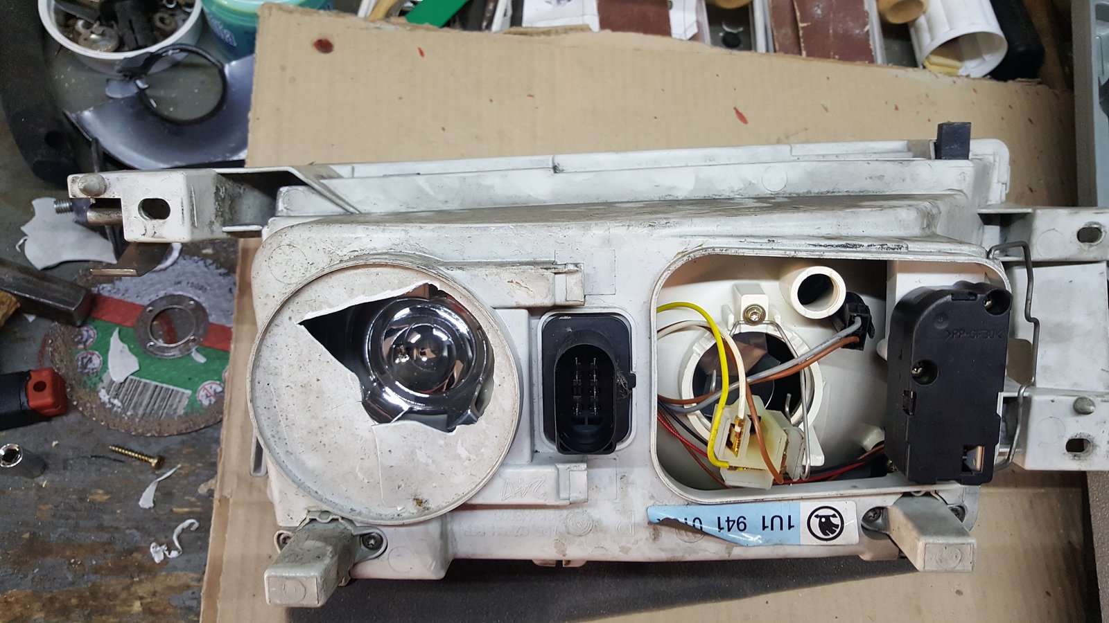

ahoj mam dotaz na aute mam predni s mlhovkama a chtel jsem si je vymenit z duvodu vnitrni zaslosti. Bohuzel mi prisla svetla bez mlhovek z o1 2004. da se to z myho svetla prehazet do toho noveho myslim jako kabelaz patice atd. ? nebo jdou svetla rozlepit? nebo mi jsou ty bez mlhovek na nic a jsem blb ze jsem si to neoveril :) diky za rady
Ve svetlech bez mlhovek je misto cocek jen zaslepka, takze by melo stacit jen vyriznout diru v zadni casti svetla a cocky prehodit.
Mam taky velmi pekny face svetla bez mlhovek, koupil jsem tedy face svetla s mlhovkama s tim, ze ty mlhovky prehodim do svych svetel a jak jsem napsal, melo by stacit jen vyriznout diru do zadniho deklu, aby se tam ty cocky mohly nainstalovat ??
jde to v pohode. jen je jednodussi ten konektor oddelat cely nez jen vypinovavat jeden vodic jelikoz minus maji spolecnej do jednoho pinu a muselo by se to slozite napojovat :) jinak ty novy svetla maji vlasecnice ale na to kaslu to se da vybrousit.. ty puvodni byly cely vypaleny zevnitr.. za me dobry :)
