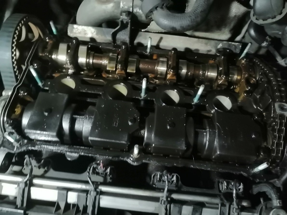

Výměna těsnění pod víkem ventilů, nalakování víka ventilů
Delší dobu mi prosakoval olej kolem víka ventilů, svíčky na 2,3 a 4 válci kompletně od oleje. Rozhodl jsem se tedy pro výměnu těsnění (měl jsem z toho trochu strach...).
Víko se sundávalo těžko, překážela mi jakási tenká železná trubička (vypadlo to, že má něco společného s podtlakem, vzhledem k tomu kam vedla). Držák této hadičky byl přišroubován k přírubě chladící kapaliny. Po povolení to šlo.
Když jsem sundal těsnění, lámalo se, bylo tvrdé jak plast...
Když jsem měl víko dole, rovnou jsem ho celé vyčistil a nalakoval. Od výměny těsnění ani kapička oleje na svíčkách nebo kolem motoru, hurá.
7.jpg.ada8f2a41192f462d19044517afdfbcc.jpg     6.jpg.b3475dde9cdbc4c35db04498a139e88b.jpg     5.jpg.95ad0a98a2684500885c9fe73872a025.jpg4.jpg.1deb1c5d75ffc8a2ebd8a87a27baac14.jpg  3.jpg.183921a519b782bc94fb04e9515b5c4d.jpg

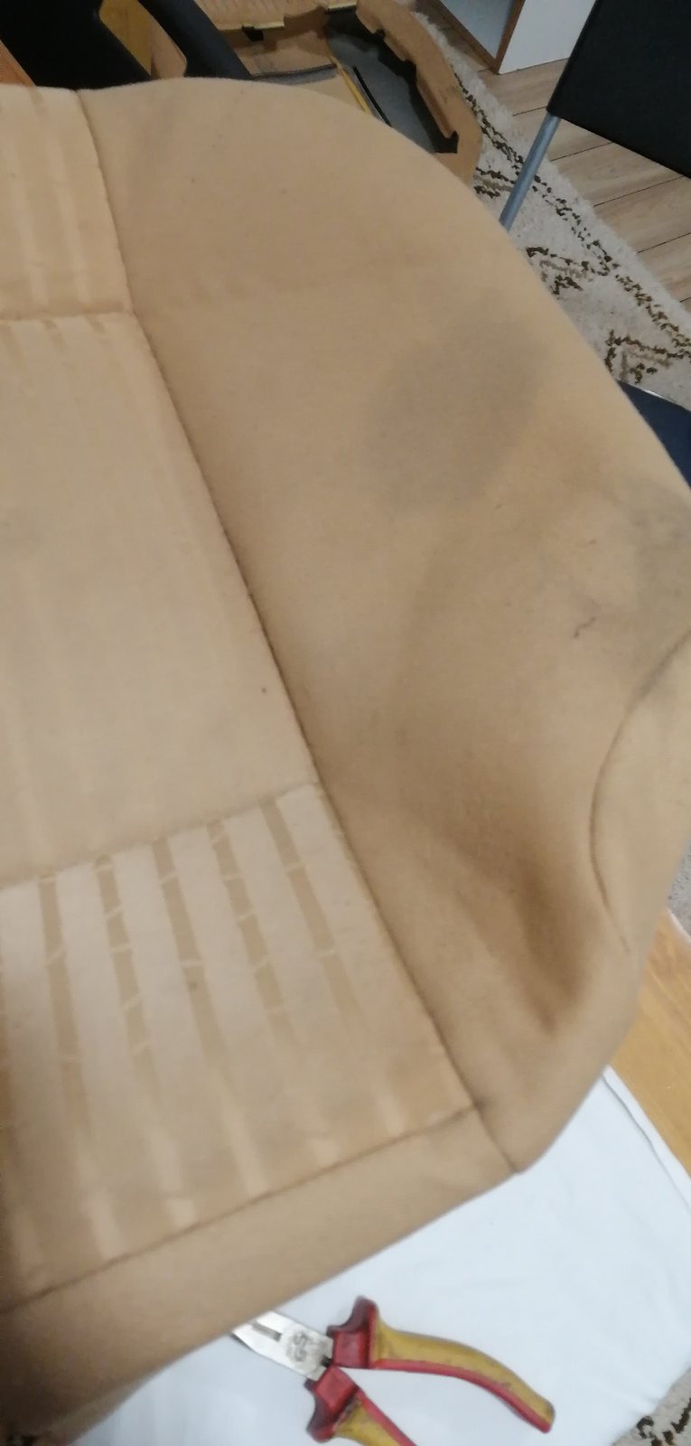

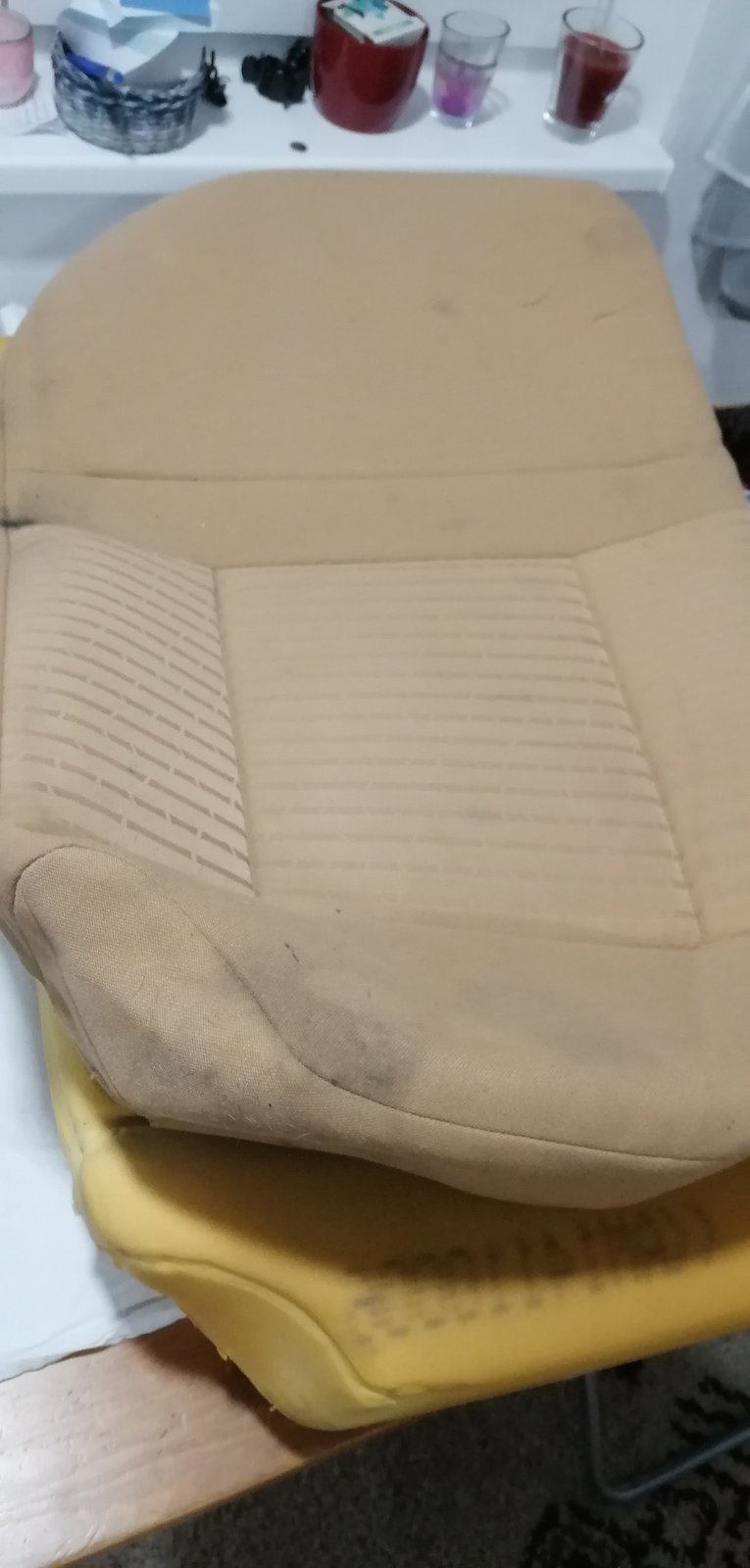

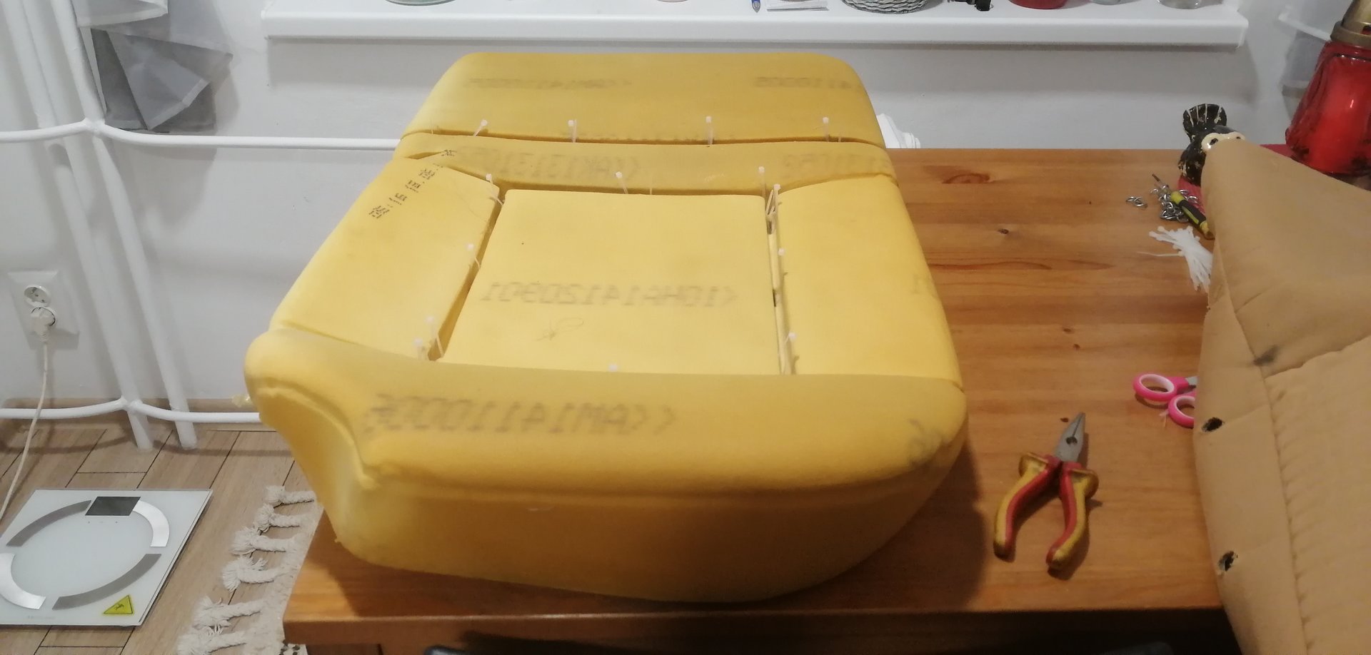

Vypraní zadních potahů (sedáky)
Vzhledem k tomu, že potahy už jsou jako prase (3x Itálie = i přesto, že jsem pod sebou měli plachty a ručníky, tak ta slaná voda propila na sedačky), písek atd.) Navíc v autě vozím i psa.
Šel jsem od nejlehčího - sundal jsem potahy ze sedáků zadních sedaček, vypral a nahodil zpátky. Z fotek rozdíl není až tak vidět, nicméně je to 100 a 1.
V plánu mám takto vyprat (a zašít prodřenou díru u řidiče - bok) přední sedačky (a zadní opěradla).
Před:
Po:

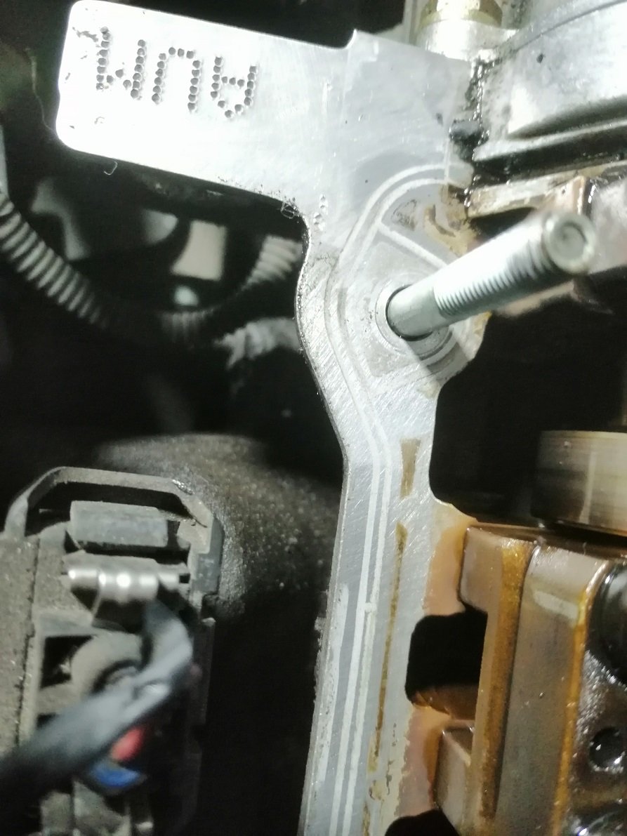

Urval se mi závit na rameni, který drží stabilizátor. Ramena už měla ledacos za sebou. Po prostudování fór jsem zvolil značku Lemforder.
IMG_20200520_182028.jpg.ebb85abc05bf1ce2e080053fac9cdfbe.jpg    IMG_20200520_181814.jpg.4af9a75c593a325c6a789b4549ea5ca4.jpg

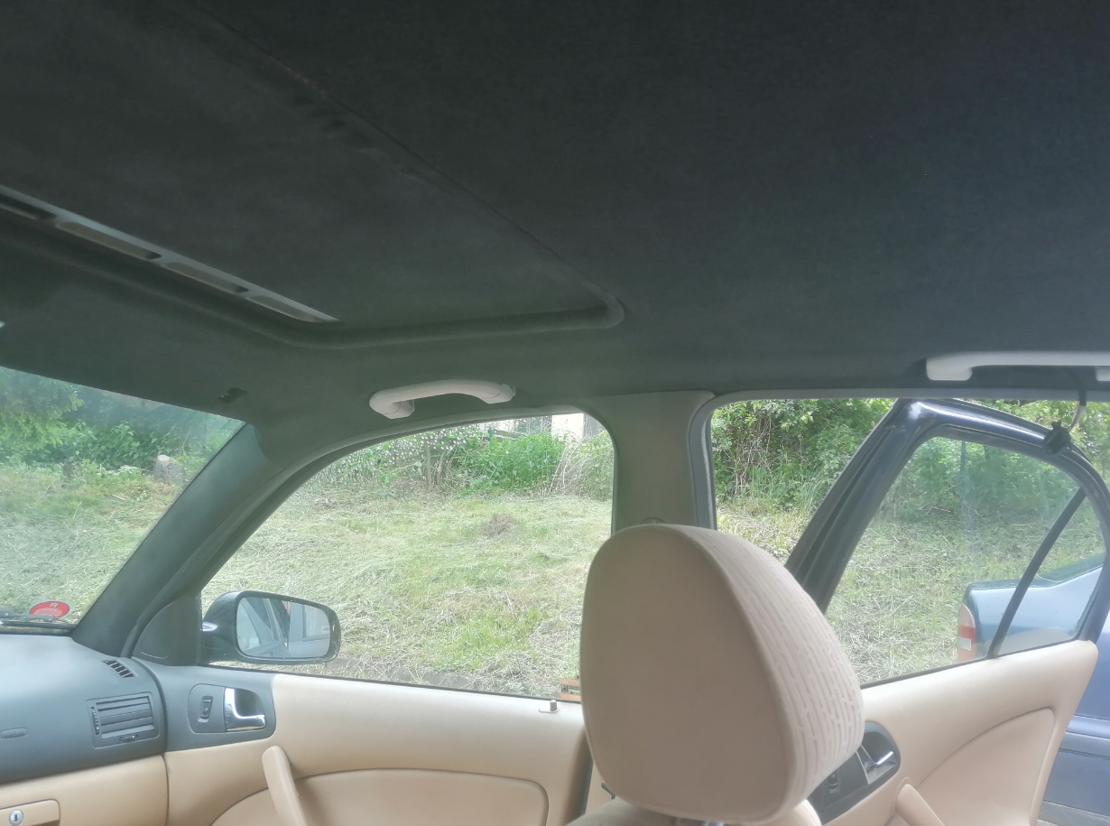

Dále jsem si všiml, že mi po dešti zateklo mezi pravý A sloupek a vrchní madlo (na stropnici). Stalo se to z ničeho nic, a docela dost. Takže mi buďto brácha nedovřel dveře nebo se mi ucpal odtokový kanál. Tak či onak šla stropnice dolů a když jsem ji tak sundal, řekl jsem si, že ji hodím do černé. Včetně A a B sloupků.
Zatím na tom dělám, ale už teď se na to těším 🙂
Bílé plasty za tu dobu byly už zašlé, stropnice taky už lehce špinavá.
Až bude hotovo, dodám další foto 🙂
Stropnici jsem stříkal nejprve PRIMA Dupli-Color RAL9005 (pán v obchodě vypadal, že tomu docela rozumí). Nicméně mi barva došla (podcenil jsem spotřebu) a rychle jsem upaloval ještě do obchodu s barvami (jiného, tam kde jsem byl prvně bylo už zavřeno). Tam jsem koupil toto - https://www.nejlevnejsi-barvy-laky.cz/univerzalni-akrylovy-email-ve-spreji-ral-9005-cerna-400-ml?gclid=EAIaIQobChMI1J_X1f3j6QIVDeztCh1q6wKvEAQYBCABEgIHfvD_BwE, nic jiného neměli. Každopádně oboje stejná barva - RAL 9005 - matná černá. Při aplikování barva vypadala úplně stejně.
Padlo cca 1700ml na celou stropnici včetně té části, která zakrývá šíbr.
Plasty mi pán (v prvním obchodě) doporučil od značky MOTIP - taktéž černou matnou + základovku na plasty (taky od MOTIPu) - ta základovka plast lehce naleptá a barva pak nepraská, neloupe se atd. (tedy to mi bylo tvrzeno, uvidíme časem). A samozřejmě předtím jsem ještě pořádně plasty odmastil.
Přikládám ještě další foto po lepším uschnutí a foto, kde přikládám A sloupek tam kde patří. Ty plasty krásně sedí k té palubovce, není tam nějak extra velký skok (na foto to akorát trochu zkresluje - svítí mi na palubovku světlo z vrchu). Už se nemůžu dočkat až bude hotovo.
Co se týče odlepování stropnice - toho jsem si taky všiml až když jsem měl stropnici venku. Vevnitř to vůbec nebylo za celou dobu poznat tak, abych si toho všiml 🙂
Snad se mi to zítra podaří dát celé dokupy 🙂
Tak mám hotovo 🙂 Výsledek se mi strašně moc líbí 🙂 100 a 1 oproti zašlé bílé. Madla na stropnici jsem záměrně nechal bílé ať tam je trochu kontrastu 🙂
Jinak zatékání mám taky pořešeno, v tom gumovém koleni, které je ve dveřích a je napojeno na odtokovou hadici byly kusy bláta.
Ja jsem menil stropnici za novou, bo stara byla svesena. Z ni jsem sundal tu latku a ted uvazuju jestli z prdele koupit novou latku a necim to nalepit na ten molitan a pripadne prestriknout. Nevi nekdo cim to nalepit? Chemopren je blbost co
Jinak skoda ze madla nemas v te bezove barve co dily z palubky, ale jinak pecka 🙂
