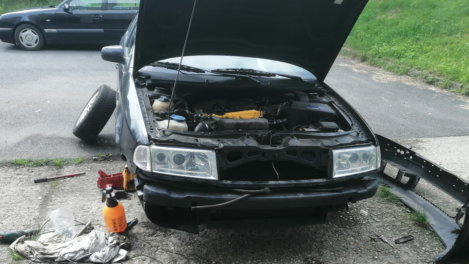

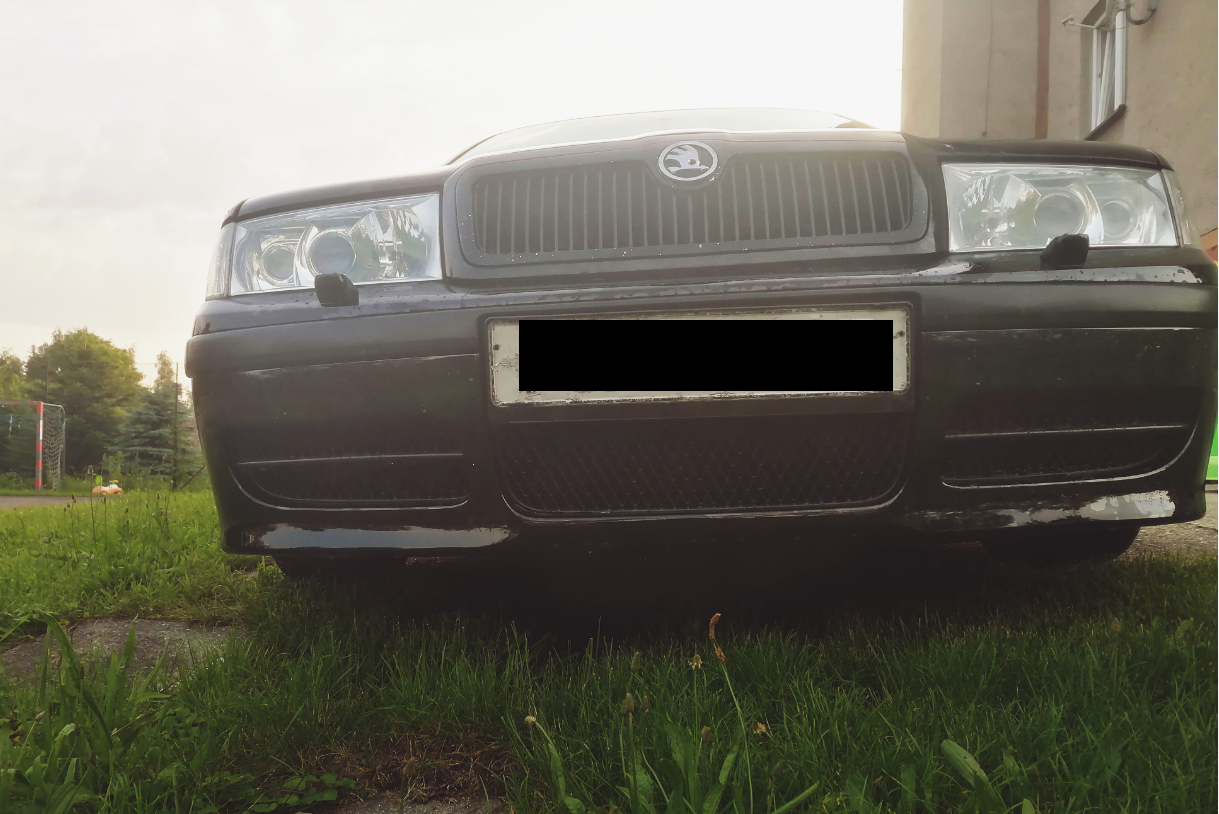

Jinak během příštího týdne, budu montovat RS nárazník, který mám od Luk.asse.  Jen musím počkat na montážní materiál (rozuměj šrouby) a mřížky. Těším se na to jak malé děcko 🙂

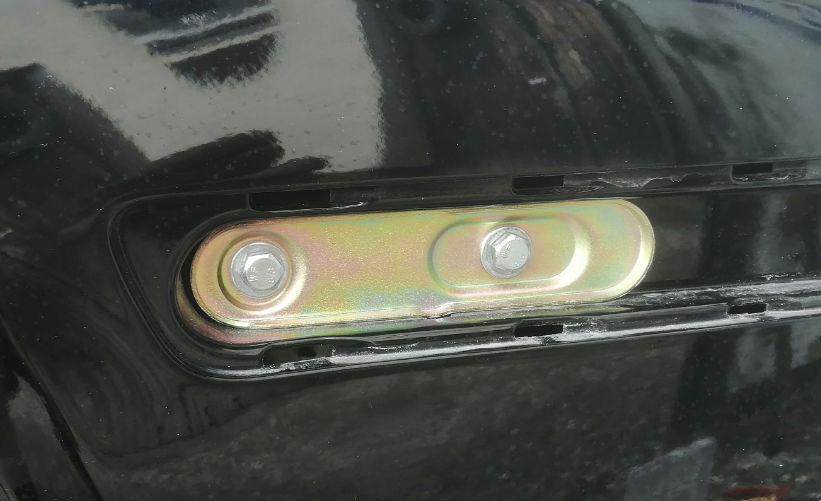

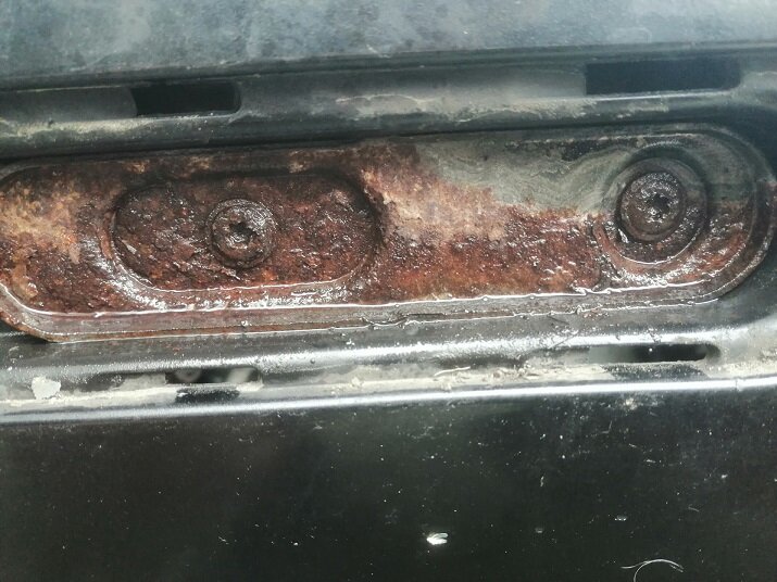

Akorát jsem koukal na ty plíšky na krajích pod lištou na nárazníku. Obě strany brutálně zarezlé.. Nepamatuješ si, kde je závit k tomu šroubu ? Budu to muset všecko odvrtat. Tak by mě zajímalo, v jakém díle je ten závit. Kdybych ho náhodou zničil. Asi to bude na nosníku co ?
Pokud si pamatuju dobře, tak k nosníkům jsou přišroubované takové držáky a v nich jsou přibodovaný matky, do kterých jsou právě zašroubovány ty šrouby. Taky jsem s těma šrouboma bojoval a tuším jsem 1 nebo 2 matky utrhl, ale když sundáš plastový podběh, tak se k tomu držáku (matkám) dostaneš z druhé strany
Dobré vědět, že to jde i z druhé strany, alespoň to pořádně "zwédečkuju", protože zepředu (přes hlavu šroubu) se tam nic nedostane. Jak jsi to pak řešil, když jsi ty matky utrhl ? Dá se to kdyžtak vyřešit tak, že tam dám šroub skrz a druhou matku zezadu, která přibodovaná nebude, ale dotáhnu to prostě ořech na matce + ořech na šroubu zároveň ?
Hele takhle to tam je.je to zvětšená fotka,co jsem fotil rozdělaný auto.

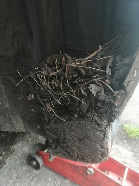

Tvl ten nános u blatníku 😨 tohle čistím pravidelně po zimě a před zimou,prostě jak měním kola. Jinak ty šrouby já mám na desítku klíč,torx jsem tam neměl.ale tak hlavně že se povedlo. Opravoval jsi ten nárazník nebo jsi ho tam nasadil tak jak je?
