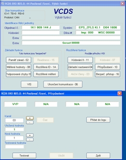

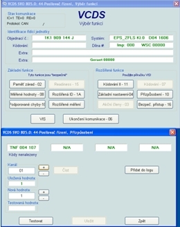

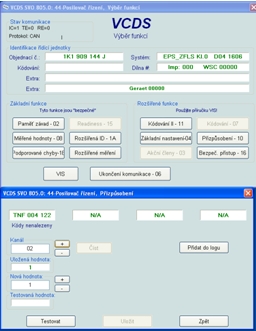

Doli Odesláno Červen 25, 2009 Sdílet Odesláno Červen 25, 2009 Speedi, dneska jsem zkousel tu prizpusobeni tuhosti serva, ale kanal 1 je u mne nefunkcni. Zkousel jsem to jiz v loni a bylo mi to prave divny. Nezalezi taky na vybave? Protoze si myslim ze to budu mit pod kanalem 4, viz. foto. Zatim jsem po tom nejak nebadal proc je to tak, tak se rovnou ptam? 0 Citovat Odkaz ke komentáři
Speeder Odesláno Červen 25, 2009 Sdílet Odesláno Červen 25, 2009 fúú, tak to netuším. podľa tej foto by tomohlo byť na kanále 4. neska poobede zbehnem do auta a vyskúšam ešte raz :) 0 Citovat Odkaz ke komentáři
Speeder Odesláno Červen 25, 2009 Sdílet Odesláno Červen 25, 2009 táák, popravde takmer nič som nezistil, mne ide iba kanal 1, 2 a 3, kanal 4 je u mňa nefunkčný. možno je to závislé od MR neviem. v kanále 2 a 3 sa dá zadať iba 1 a 0(tj. ZAP, VYP) ale nezistil som žiadnu zmenu. 0 Citovat Odkaz ke komentáři
Doli Odesláno Červen 26, 2009 Autor Sdílet Odesláno Červen 26, 2009 Ahoj, diky za reakci. Dnes jsem to zkousel na kamaradove aute 1.9 TDI MR2008 a taky to nejde, prvni kanal nefunkcni, az od dvojky asi do petky. Nechapu! Zatim jsem se nekam jinam nedival, ale asi to bude tim MR. 0 Citovat Odkaz ke komentáři

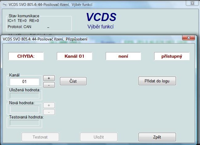

160R Odesláno Únor 8, 2011 Sdílet Odesláno Únor 8, 2011 Tak som odskúšal nastavenie posilovača u OIIFL 1.9TDI - a nejak jednoducho nastaviť sa nedá dokopy nič. Jedine cez adaptáciu ide nastaviť DSR, parkovací asistent (ten automatický) a ešte jedna položka, ktorú si nepamätám. Viac som nestihol, baterka v notebooku to nevydržala. Zajtra to skúsim celé preklikať aj s novou verziou VCDS 11.2.0... 0 Citovat Odkaz ke komentáři
