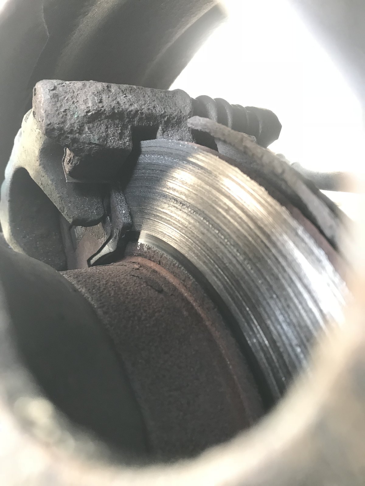

Zdravím, začali mi pískat brzdy, tak jsem na to mrknul a mám zaseknutou pravou zadní. Vydává zvuky při brždění, a pak vždycky třeba 100 metrů než se rozjedu. Už tam vydřela hezký vzorek do kotouče. Dá se to nějak odklepnout?  Bude ještě vůbec použitelný ten vydřený kotouč? Dám to asi do servisu ale chtěl bych to zatím nějak provizorně fixnout.

Desky a kotouc jsou KO, takze na obe strany musis koupit nove kotouce a desky a bude to chtit urcite i repas brzdice (nejlip i druheho) popr. nove cepy co drzi trmen, protoze asi budou zarezly. Pak se musi zkontrolovat jak jsou na tom lanovody a bylo by dobry, kdyby sis pak poridil i pomocne pruziny na rucni brzdu z OII ?
Ano jen jedna strana, 2 fotky jsou ze zaseknuté pravé strany a ta jedna fotka otevřená je na levé, tak je v pohodě. Myslím že v ručce nebude problém, zkoušel jsem za jízdy zatáhnout a byl to jiný zvuk a jen slabý než jaký to vydává brzděním pedálem. Mám taky asi zavzdušněné brzdy nebo něco podobné, brzdí slabě a až skoro u podlahy a když šlápnu hned podruhé tak už správně od zhora a dobře. Ale myslím si, že to na to vliv nemá na to zaseknutí.
Budes to mit teda zarezly nejspis na tech cepech. Zkus pod prachovky striknout nejaky mazivo a zkus po chvili trmen na cepech aspon trochu rozhybat (trmen je plovouci, takze se musi trochu hybat). Kazdopadne se podivej i na tu paku od rucni brzdy, musi byt otevrena (porovnej od druheho trmenu).
Brzdy budes mit urcite zavzdusneny, takze pak nech i komplet odvzdusnit brzdy...

Pokud potřebuješ ještě týden jezdit tak to nech jak to je a modli se, když to rozhýbeš, tak bych se bál že akorát vypadne deska a vyskočí pístek a už nezabrzsíš vůbec... Deska nemá žádné obložení, takže to stejně nijak nevylepšíš, dokud to neopravíš. Jen já osobně si nejsem úplně jist zda se vejdeš v servisu do částky co psal Konny...
